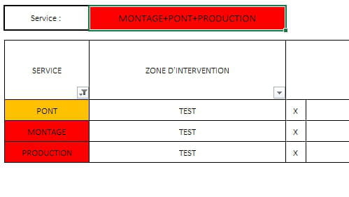

J'ai créé un fichier et je pense qu'il y a un soucis sur ma macro.
J'aimerai un petit coup de main.
J'explique le fonctionnement :
- Je choisi un service dans le filtre en B13
- En C10:C11 s'affiche le résultat du filtre
Jusque ici tout va bien.
La où ça coince c'est que normalement en fonction de ce qui s'affiche en C10:C11 l'une des ligne 2,3,4 ou 5 devrait s'afficher mais ça ne fonctionne pas, alors que quand j'écris manuellement "ELECTRIQUE", "MECANIQUE","PRODUCTION","MONTAGE";"PONT" ca fonctionne.
https://mon-partage.fr/f/hzSTP1IX/
J'espère que vous pourrez m'aider.
Merci à la communauté.

Pourquoi les lignes de 2 à 6 sont elles masquèes, pour qulles apparaissent en fonction du filtre ?
Où faites vous la saisie manuelle, en C10/11 ? (J'ai horreur de ces fusions de cellule...).

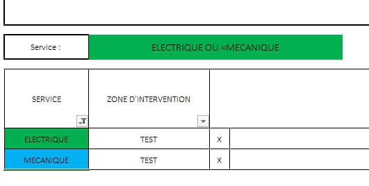

Le problème dit être ici
Private Sub Worksheet_Change(ByVal Target As Range)
If Target.Value <> "MECANIQUE" Then Rows("3:3").EntireRow.Hidden = True Else Rows("3:3").EntireRow.Hidden = False
Target.Value ne peut pas être "MECANIQUE" car c'est le résultat de la formule en C10/11 et nom une saisie (Donc cela fonctionne en saisie pure !!!)

Oui les lignes s'affichent en fonction du filtre.
La valeur s'affiche en fonction du service sélectionné en B13
Le =MECANIQUE s'affiche automatiquement si on sectionne mécanique ca je ne peux pas le retirer :/
"Target.Value ne peut pas être "MECANIQUE" car c'est le résultat de la formule en C10/11 et nom une saisie (Donc cela fonctionne en saisie pure !!!)"
Y a t-il une possibilité que ca fonctionne avec la formule ?-
