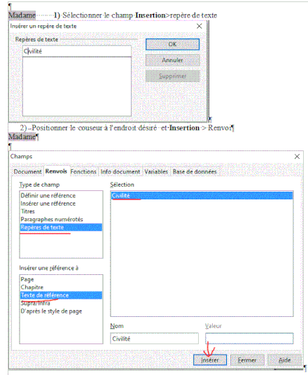

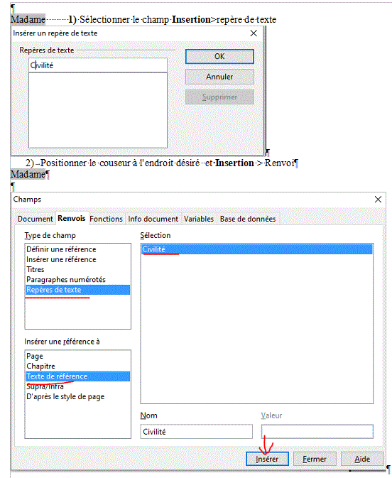

Merci beaucoup pour votre réponse, mais ça ne fonctionne pas malheureusement.
D'abord, quand je clique sur "insertion" et "repère de texte", la fenêtre qui s'ouvre n'est pas la même que sur votre image. Je n'ai pas "ok", "annuler" et "supprimer" sur la droite mais uniquement "insérer" (et dans la partie où il est "écrit" civilité" sur votre image, il y a écrit par défaut "marque page 1" chez moi).
J'ai quand même essayé la manip que vous m'avez conseillée, mais à l'endroit où je veux insérer le "nom du monsieur", un numéro 1 s'inscrit quand je fais cette manip.
Ensuite, j'enregistre le fichier comme modèle.
Quand je l'ouvre pour rédiger un document à partir de ce modèle, j'ai bien une fenêtre qui s'ouvre et qui me permet d'insérer le nom du Monsieur mais il ne s'inscrit pas là où figure le "1". Il ne s'inscrit qu'une fois et pas là où j'ai mis le repère de texte.
Merci quand même -

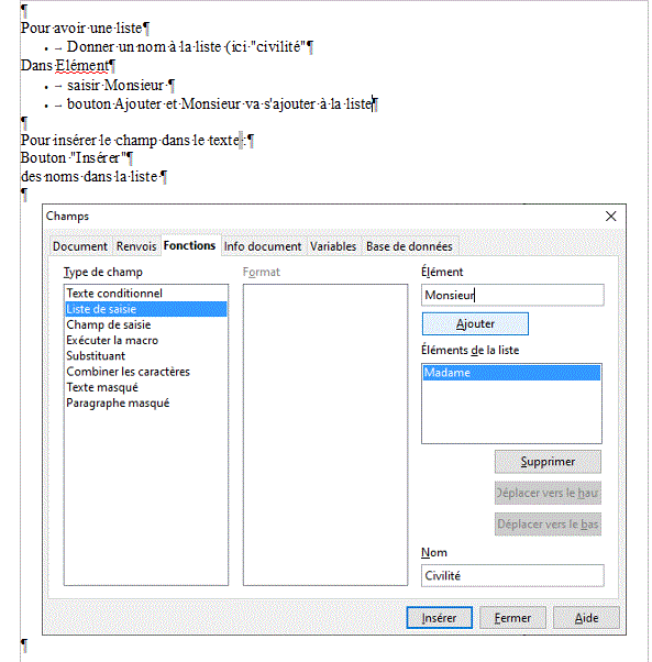

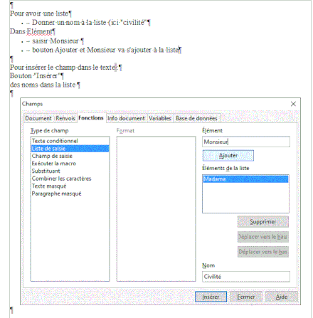

Merci encore. Mais ça ne correspond pas à ce que je veux faire. Quand je suis vos indications, le logiciel écrit dans mon modèle les mots « liste de saisie ». Ensuite quand j’ouvre ce modèle une fenêtre me propose de sélectionner quelque chose dans une liste déjà créée. C’est que je veux, c’est un modèle dans lequel apparaîtraient à plusieurs endroits les champs « nom du défendeur » et « nom du demandeur ». Ensuite je voudrais pouvoir ouvrir ce modèle et qu’une fenêtre s’ouvre pour me demander de saisir le nom du demandeur (qui va changer sur chacun de mes documents et ne peut donc pas figurer dans une liste). Je voudrais ensuite saisir le nom du défendeur dans cette fenêtre et que ce nom s’inscrive alors dans tous les champs du document correspondants. Mais peut-être que cette possibilité n’existe pas sous libre office, ce qui pourrait expliquer que je ne trouve nulle part la réponse
