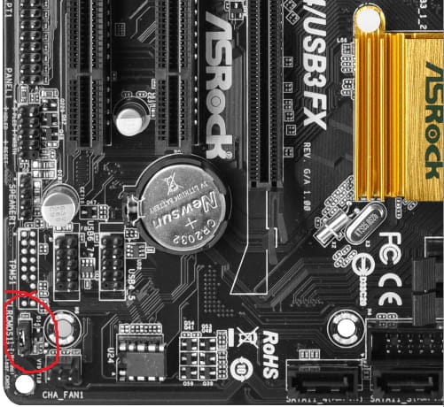

                1. La guigne :-(
                  Eteindre
                  Débrancher l'alim
                  Mettre la vieille carte video
                  Reset de la pile (y'a un cavalier pour cela normalement)
                  Attendre 20/30 secondes
                  Rebranchez l'alim
                2. @Utilisateur anonymequand tu parles du cavalier, il faut faire quoi avec? juste le retirer et le remettre? ca a le même effet que si je retirais la pile? car comme j'ai déjà retiré la pile ca servirait donc a rien de le refaire
              4. pourtant la première fois j'ai réussi sans toucher au cavalier, c'est bizarre non ?

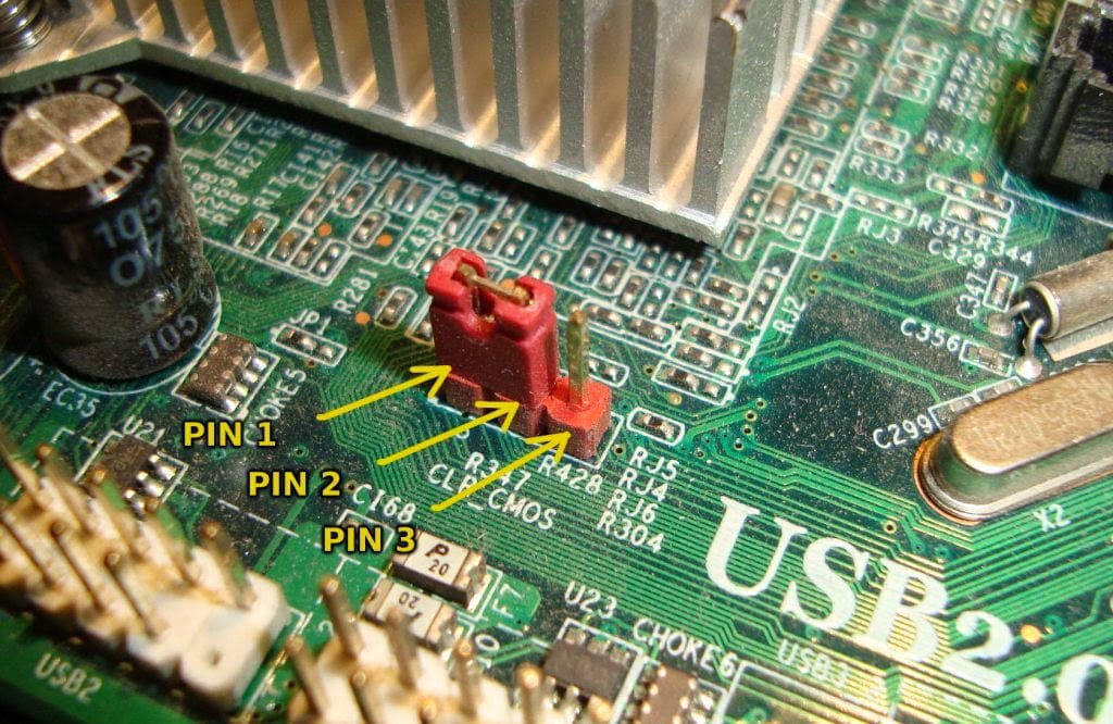

                1. Bin en réalité, c'est comme tout
                  1) La méthode bourrin (retirer la pile)
                  2) La méthode du fabricant qui à mis un cavalier "ClearCMos"
                  Dans les 2 cas cela fonctionne, mais le cavalier force le vidage du CMos.
                  Alors que si on retire la pile soit pas assez longtemps, soit sans débrancher le cable d'alim, cela ne fonctionne pas !!
                  Tout les fabricants ne mettent pas ce cavalier dont le mode d'emploi est sur la documentation du fabricant de la carte mère.
                  On déplace le cavalier du 1-2 vers le 2-3 pendant 5 secondes.
              5. ok merci j'essaye ca cette aprem, et donc si j'ai bien compris on fais ca en débranchant l'alim (ou simplement ne appuyant sur le bouton 0/1 je suppose que c'est pareil)
                1. Toujours débrancher l'alimentation 220volts quand on met les mains dans un appareil !!!
