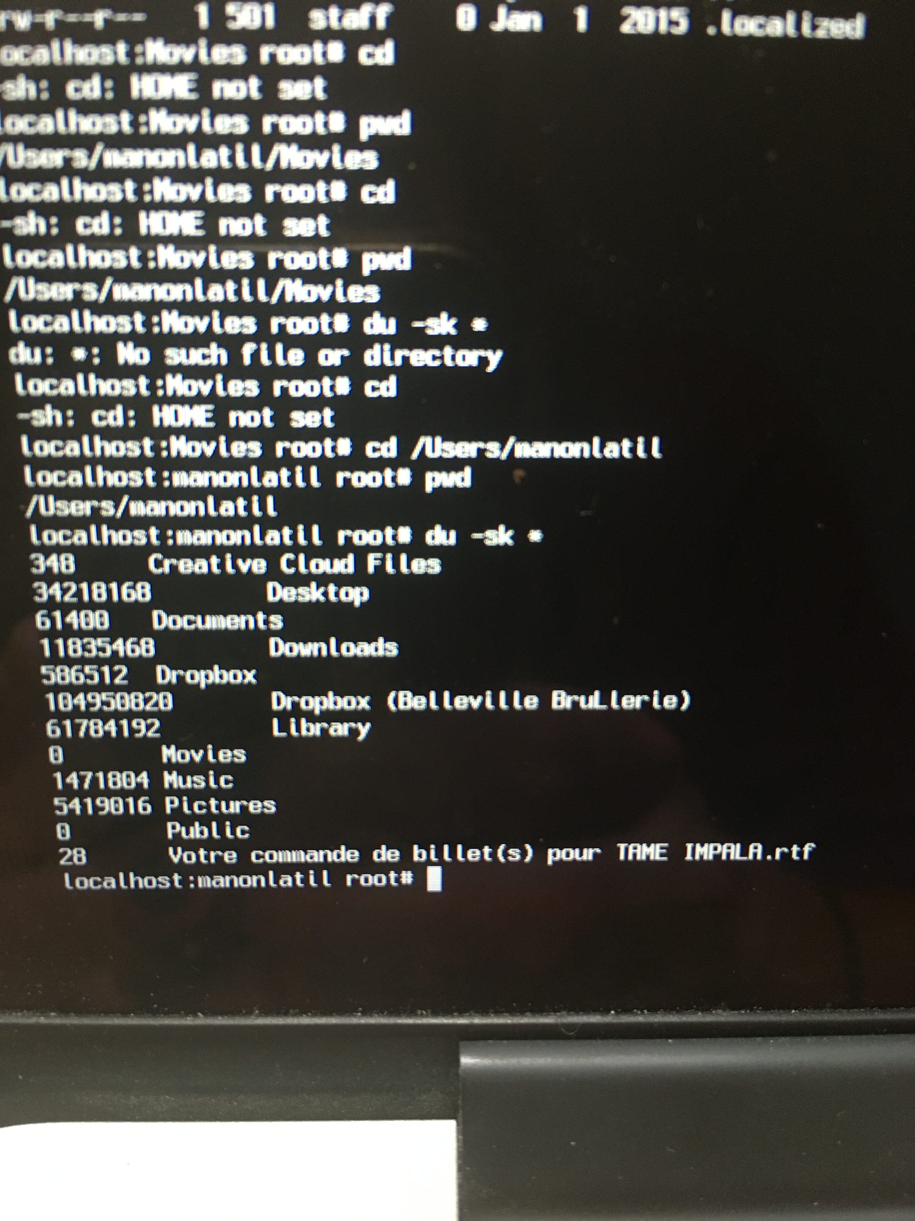

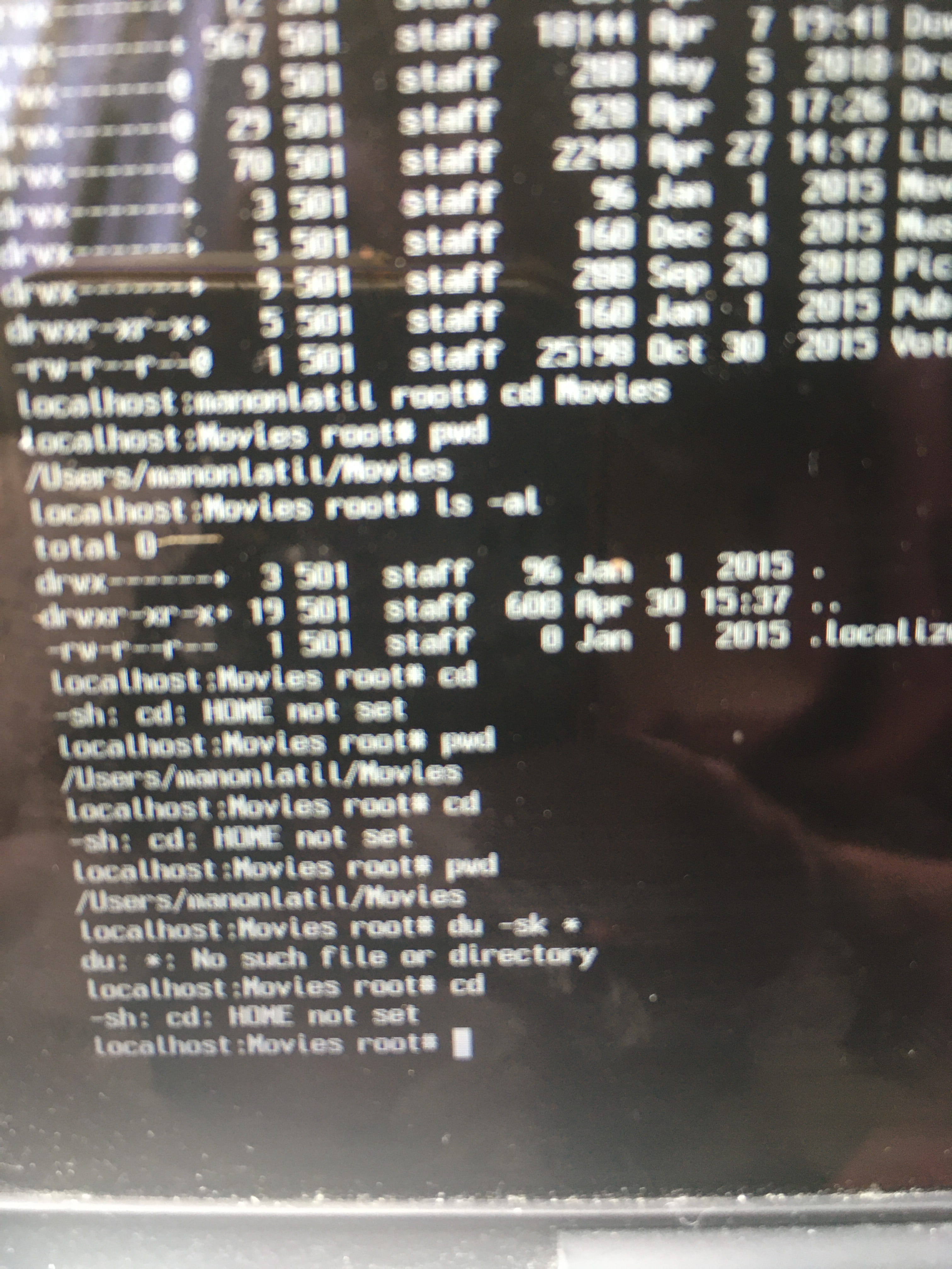

    tu as dû oublier de taper la première commande :
    cd
    1. Manonla7 Messages postés 40 Statut Membre
      Non pourtant ... voici sa réponse
      HOME not set
    2. Manonla7 Messages postés 40 Statut Membre
  2. _Ritchi_ Messages postés 21130 Date d'inscription   Statut Contributeur Dernière intervention   6 136
    OK
      Ca y est :)
      Voici le listing avec la taille des fichiers c est cela ?
  3. _Ritchi_ Messages postés 21130 Date d'inscription   Statut Contributeur Dernière intervention   6 136
    Alors petit bilan:
    Sur ton bureau, il y a 34,2 Go de données
    Dans le dossier Téléchargement, il y a 11,8Go de données

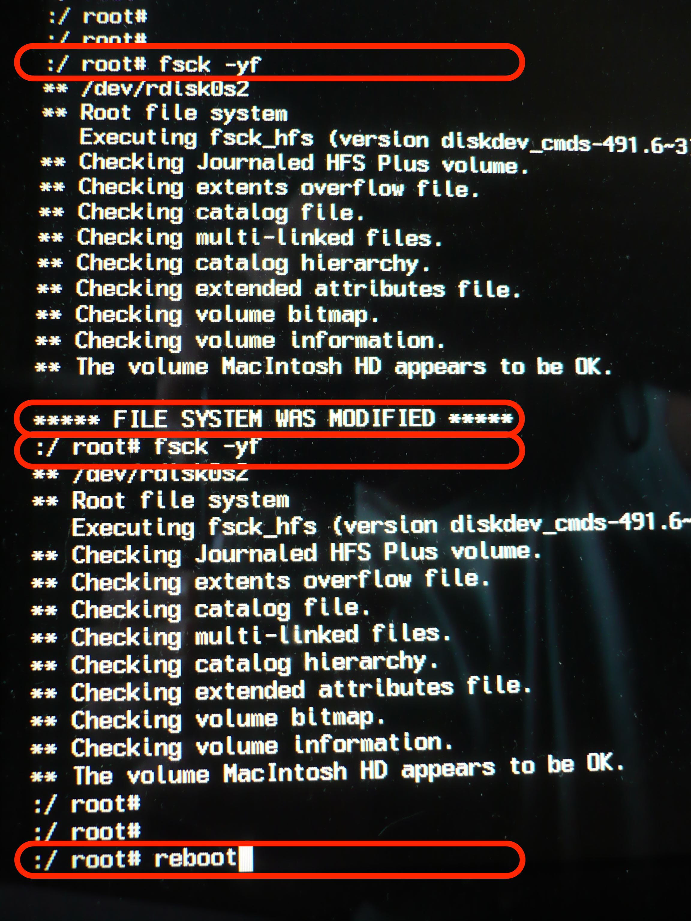

    Maintenant que tu as fait de la place, pour finir, on va faire une réparation des fichiers systèmes de ton Mac car après tous ces redémarrages infructueux, il y a certainement des fichiers à réparer.
    Tape ceci:
    fsck )yf
    La commande qui doit s'afficher doit être exactement celle-ci:
    fsck -yf
    Si la syntaxe est bonne, lance la commande en appuyant sur la touche Entrée ( ↩︎ )
    Le Mac va alors vérifier chacun des fichiers systèmes et donc cela va prendre plusieurs minutes mais pas plus de 10.
    Quand il a fini, deux cas possibles:
    1- le Mac affiche la phrase « File system was modified » (des fichiers systèmes ont été modifié), signe qu'il a réparé des fichiers. Mais les a-t-il tous réparés ? Pour le savoir, une seule solution: retaper la commande précédente:
    fsck )yf
    2- le Mac n'affiche pas (ou plus) cette phrase « File system was modified », signe que tous les fichiers systèmes sont OK. On peut donc redémarrer le Mac en tapant ceci:
    reboot
    En image cela donne ceci:
    Ritchi

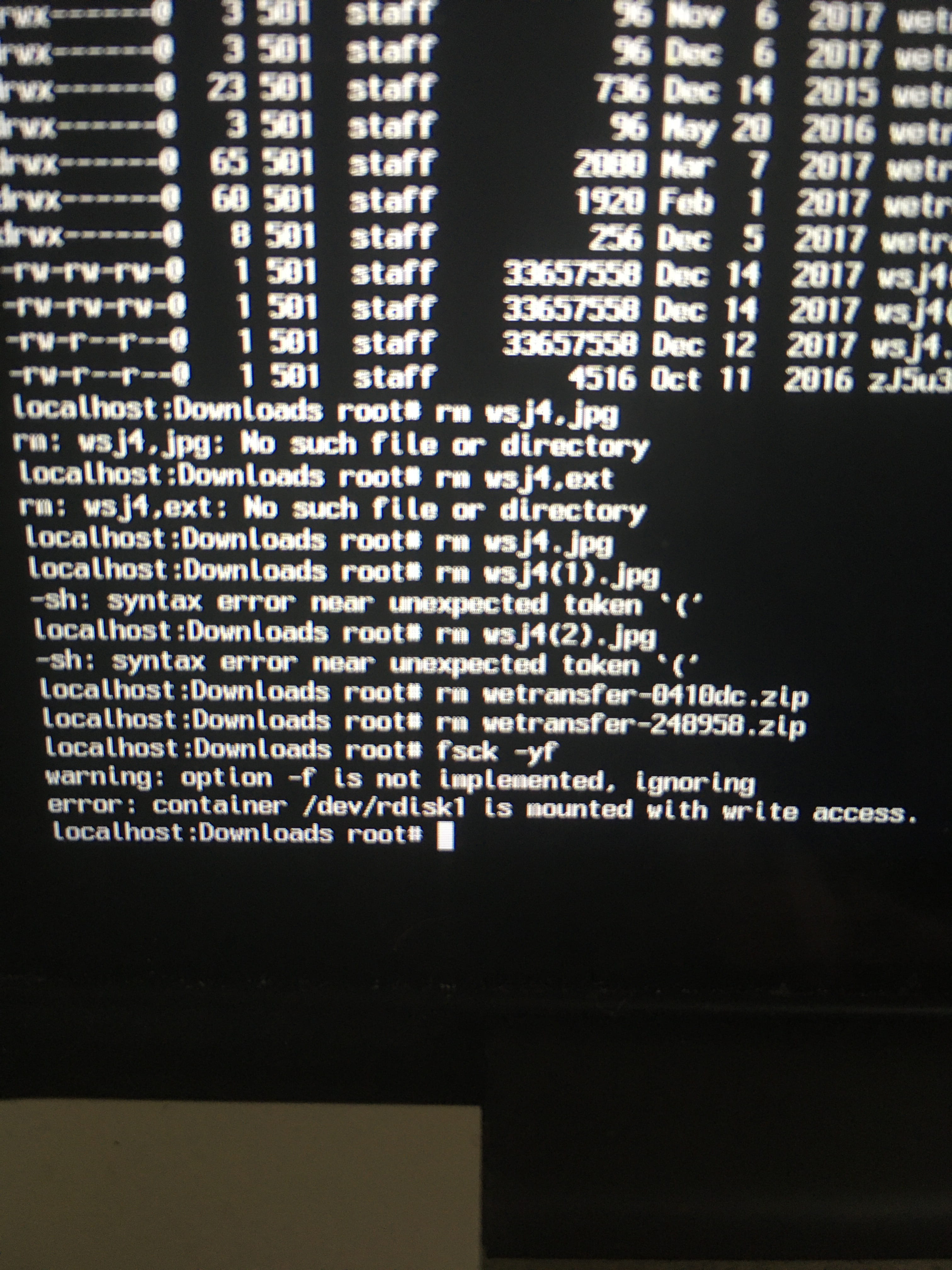

      J ai bien effacé des fichiers en revanche la commande qui commence par f ne marche pas
  8. _Ritchi_ Messages postés 21130 Date d'inscription   Statut Contributeur Dernière intervention   6 136
    Je vois aussi que la plupart des commandes que tu as lancées se sont terminées en erreur « no such file or directory », autrement dit, « fichier ou dossier non trouvé » . Il y a certainement une faute de frappe sur le nom du fichier dans la commande
    Donc pas sûr que tu aies vraiment détruit suffisamment de fichiers pour avoir assez de place libre sur ton disque dur.
    Concernant la commande fsck, je vais réfléchir. En attendant retourne dans le dossier Téléchargement (Downloads) et essaie de faire du ménage en lançant les commandes
    rm leFichierInutile
    comme expliqué précédemment.

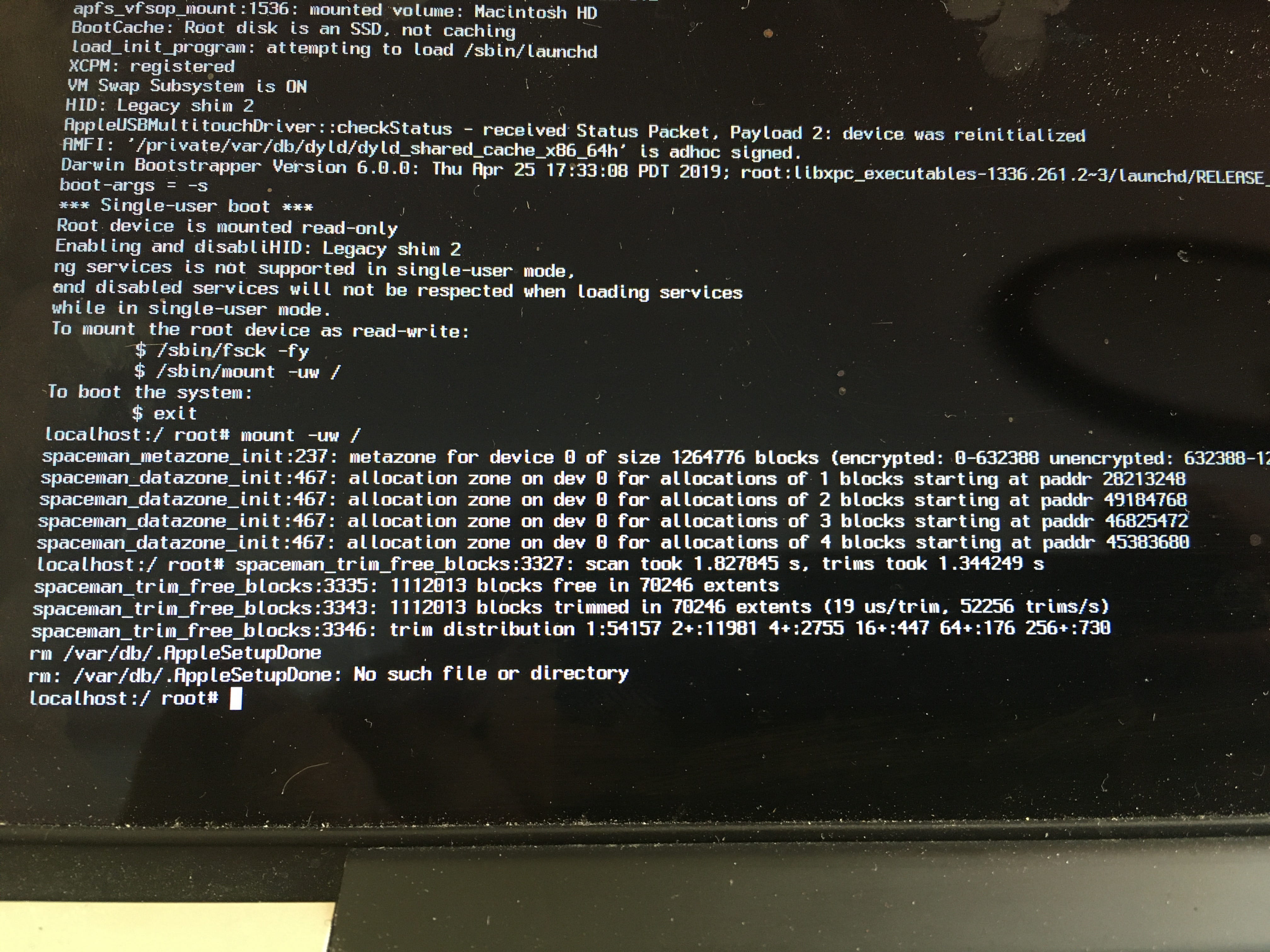

    3- remettre le disque en accès écriture:
    ,ount )zu =
    mount -wu /
    Il ne doit pas y avoir de message d'erreur

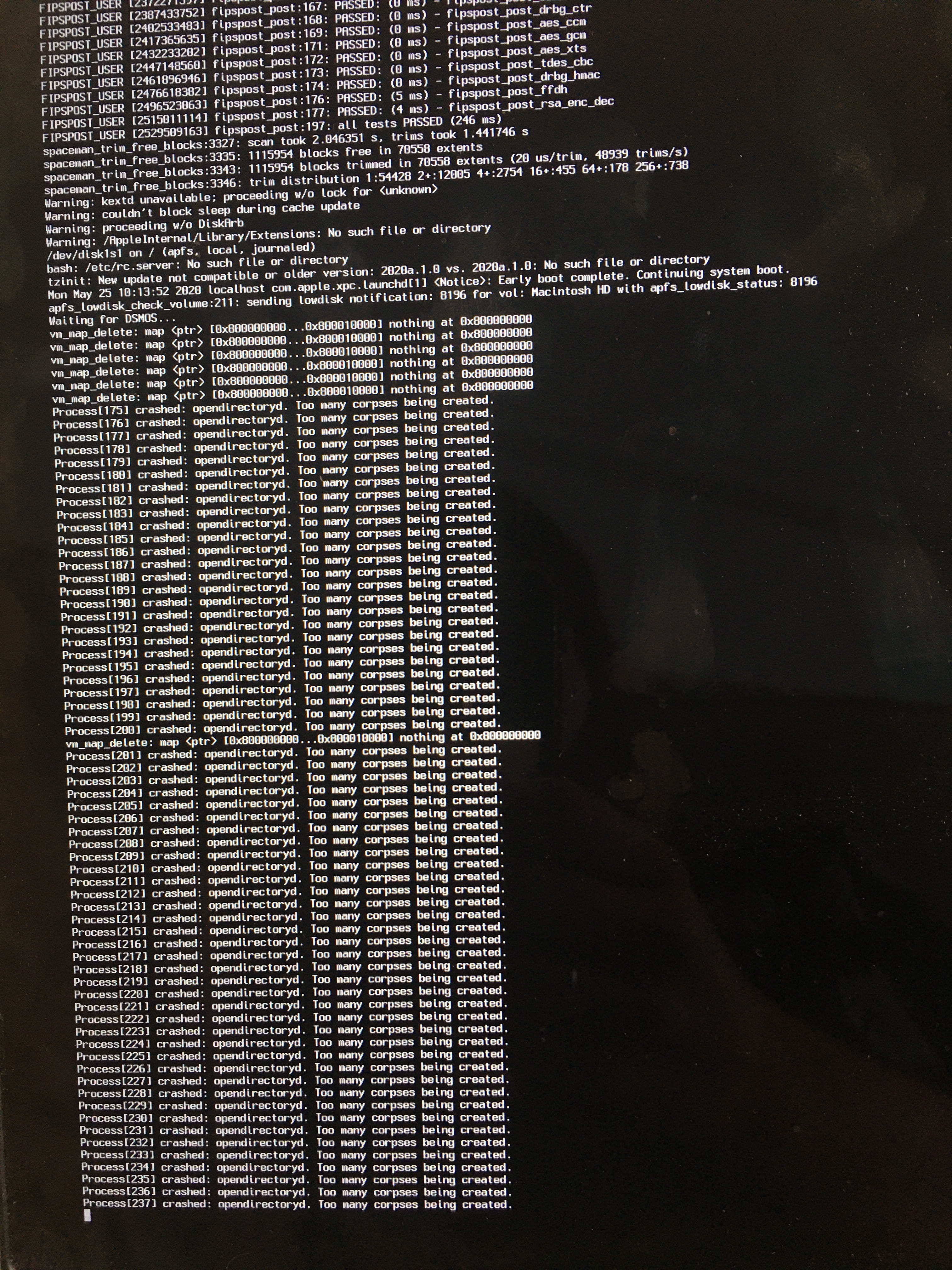

      Le mac démarre, me demande mon mot de passe et la barre de progression apparaît, puis bloque (a différents niveaux selon le moment) pendant une durée indéterminée jusqu à ce que sois obligée de l éteindre de force avec le bouton marche arrêt appuyé. Rien de plus.

    Si je comprends bien: le Mac démarre et affiche ton compte utilisateur. Tu saisis ton mot de passe et puis se fige, n’arrivant jamais à ouvrir ton compte utilisateur.
    J’en conclus qu’il y a un truc qui coince dans ton compte.

    Cela fait croire au Mac que l’installation de MacOS n’est pas finie et donc il va demander de créer un compte utilisateur qui sera d’office de type administrateur.
    Il est super important de ne pas utilisé le nom d’un compte qui existe déjà car il sera effacé. Autrement dit, tu ne dois pas donner manonlatil comme nom pour le nouveau compte. Appelle-le par exemple Manon.
    Comme le système est propre (le fsck -yf lancé hier n’a pas fait de réparation), le Mac devrait enfin démarrer sur ce nouveau compte Manon.
    Une fois arrivé à ce résultat, on pourra récupérer les données du compte qui ne marche pas/plus pour les attribuer à Manon.

      J’ai suivi cette procédure, les 3 commandes à taper. Le reboot me renvoie à mon écran de démarrage “manon latil” mais ne demande pas de créer un nouveau compte... et toujours là barre de progression qui bloque (j ai bien vérifié les orthographes et les commandes étaient bien orthographiées)
      1. Manonla7 Messages postés 40 Statut Membre > Manonla7 Messages postés 40 Statut Membre
        Et rectification- sur utilitaire de disque, il disent que j ai 4,5go libres, et non 13 comme ce que j ai dit tout à l heure. Bizarre non étant donné que j ai supprimé tous les téléchargements?
        Nous nous parlons plus tard ! Merci beaucoup
  13. _Ritchi_ Messages postés 21130 Date d'inscription   Statut Contributeur Dernière intervention   6 136
    Quand tu as tapé les 3 commandes, as-tu bien vérifié la syntaxe?
    La première commande, tu l'as déjà tapée hier avec succès, donc ça a dû le faire aujourd'hui.
    La seconde
    rm /var/db/.AppleSetupDone
    est plus délicate car il y a un point devant AppleSetupDone, il y a des majuscules, etc. et traduite en qwerty, cela donne ceci:
    r,  =var=db=:QppleSetupDone
    La troisième
    reboot
    , tu commences à la maîtriser.
    Pourrais-tu retenter la chose et faire une photo de l'écran après la seconde commande, histoire que je sois sûr qu'il n'y a pas de messages étranges suite à cette commande ?
    Rithci
      Oui j’ai bien vérifié les orthographes, mais voici la photo pour que tu puisses voir
        J’ai termine par reboot et c’est également revenu sur l écran de démarrage de mon compte classique, pour que j’y mette mon mot de passe
      2. _Ritchi_ Messages postés 21130 Date d'inscription   Statut Contributeur Dernière intervention   6 136 > Manonla7 Messages postés 40 Statut Membre
        Tout d'abord bravo pour ces commandes parfaitement exécutées
        Et ensuite, flûte et reflûte : je ne comprends pas ce qu'il se passe sur ton Mac, mais je vais chercher.

        En attendant ce matin j ai ouvert en faisant cmd + V comme j ai vu sur Apple pour avoir un mode détaille
        La cela bueugue sur un problème, en boucle, avec une nouvelle ligne qui apparaît toutes les 5 sec a peu près ! À ton avis, cela pourrait être une piste ?
  15. _Ritchi_ Messages postés 21130 Date d'inscription   Statut Contributeur Dernière intervention   6 136
    Désolé de te répondre seulement maintenant, mais aujourd’hui, je suis allé travailler sur le site de ma société.
    C’est une très bonne initiative que d’avoir démarré le Mac en mode verbeux.
    Le message « too many corpses being created » m’a permis de trouver des cas similaires au tien et une solution semble fonctionner :
    https://apple.stackexchange.com/questions/322509/opendirectoryd-too-many-corpses-being-created
    Je te propose donc d’exécuter les étapes 1 à 6 et note bien qu’une des personnes qui a appliqué cette solution a indiqué que le premier démarrage est assez long mais que les suivants sont redevenus normaux.
    La manipulation qui est proposée consiste :
    - à l’étape 3 de lancer l’utilitaire nommé Terminal (dont tu trouveras le raccourci dans la barre de menu en haut de l'écran). Il te rappèlera l'écran que tu as beaucoup vu hier.
    - à l’étape 4 de se placer grâce à la commande cd (change directory) dans le répertoire
    /Volumes/Macintosh\ HD/var/db/caches/opendirectory
    Il est très important que le lancement de cette commande ne te réponde pas « error file or directory not round ».
    Et pour être sûre que tu es au bon endroit, lance juste après cette commande
    pwd
    qui doit te répondre :
    « Volumes/Macintosh\ HD/var/db/caches/opendirectory »
    - à l'étape 5 , un fichier système ( ./mbr_cache ) contenant des données cachées est renommé ./mbr_cache-old via la commande mv (move)
    - à l’étape 6, le restart se fait aussi via la barre de menu en haut de l’écran.
