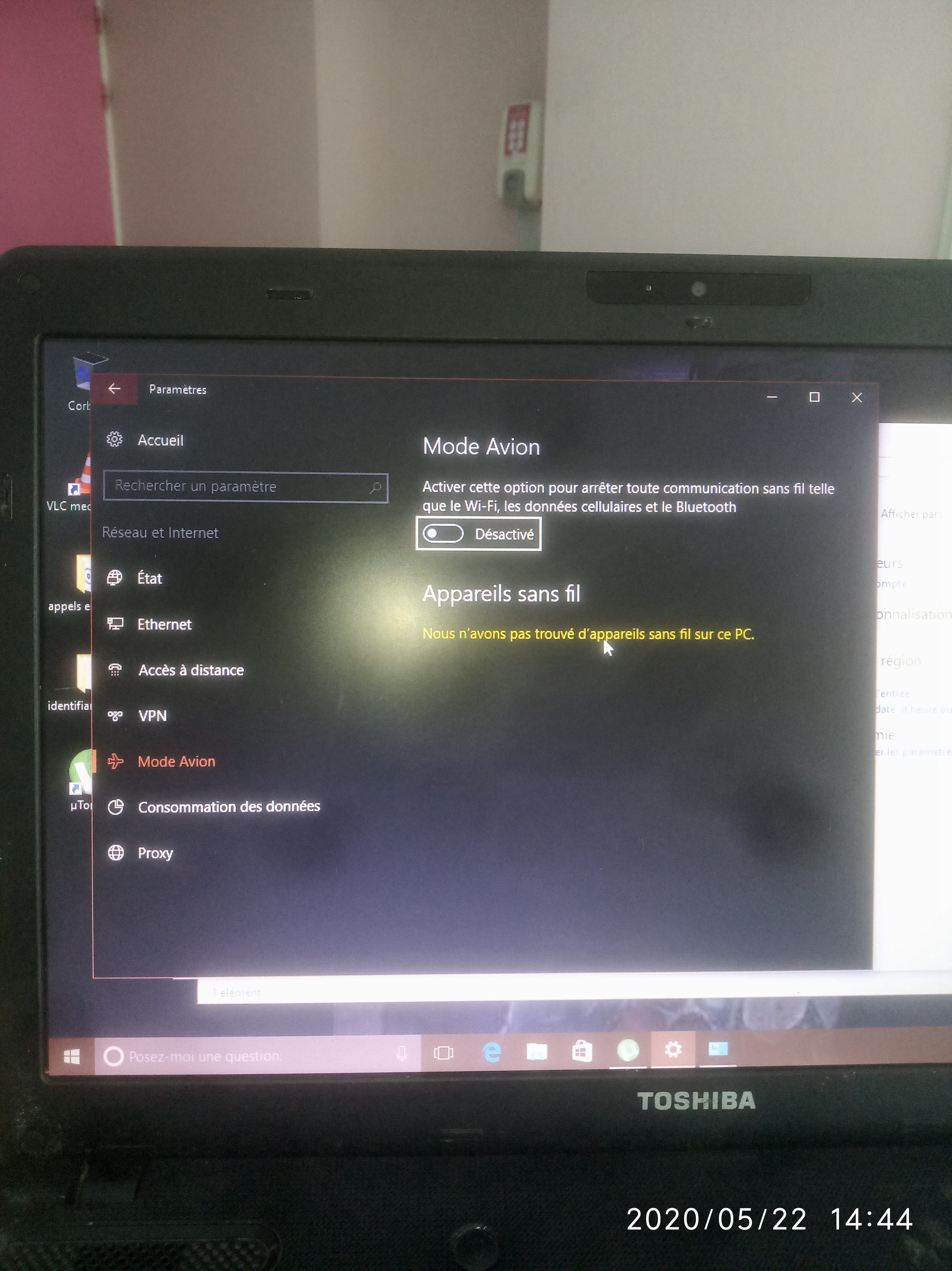

j'ai récupéré un Toshiba Satellite pro c660-27X.
il n'y avait pas de disque dur chez donc installer un disque dur il y avait le système d'exploitation Windows x.
il y a une touche activation et désactivation wifi seulement FN + f8 ça ne marche pas pour l'activer il y a seulement la possibilité de se connecter en réseau via le fil ADSL directement à la boxe mais j'aimerais vraiment faire fonctionner le wifi car j'utilise le partage de connexion de ma connexion le téléphone portable pour pouvoir naviguer avez-vous une idée de ce qu'il se passe ?
pouvez-vous m'aider s'il vous plaît ?
Configuration: Android / Firefox 68.0

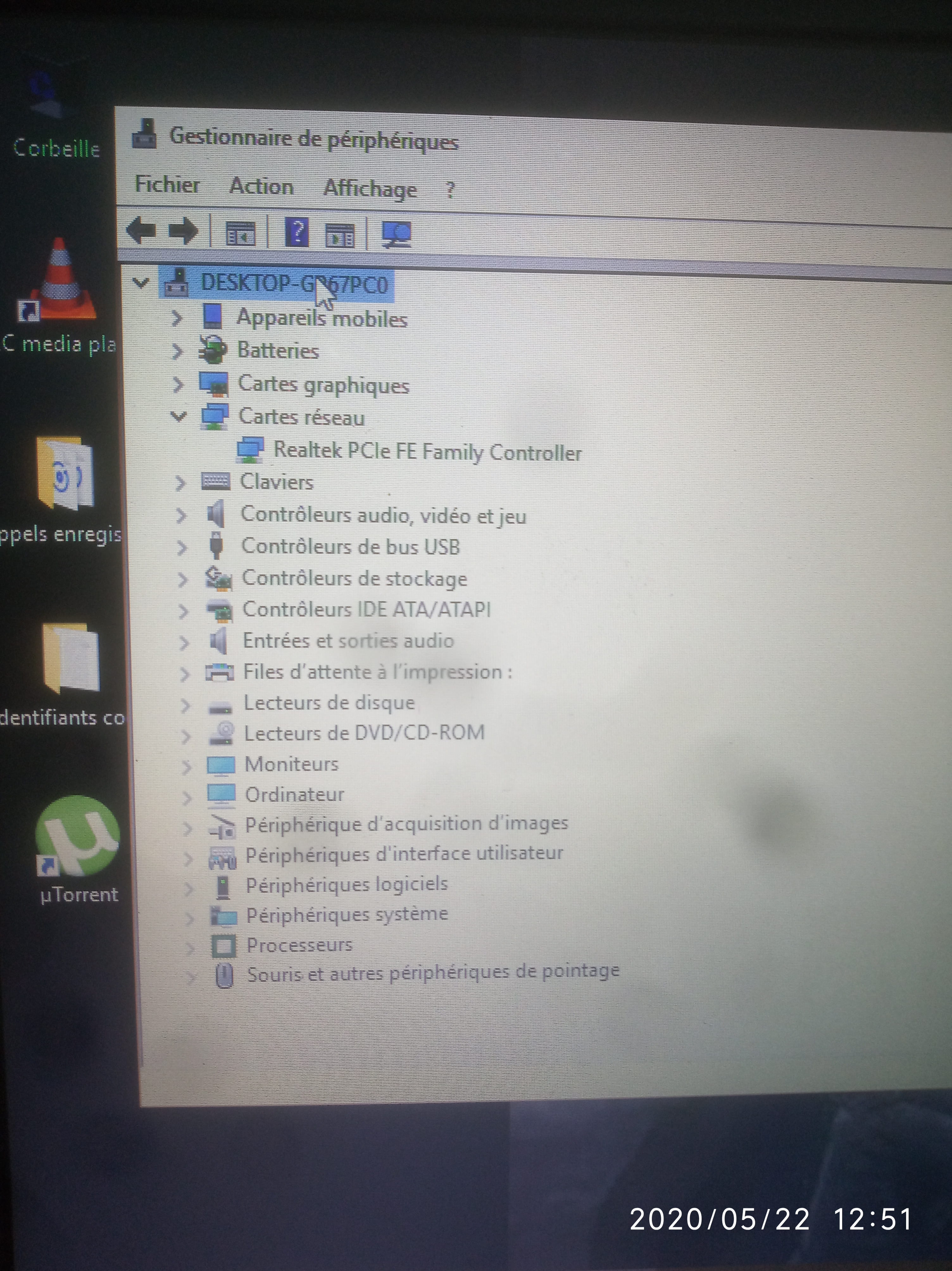

  1. kaneagle Messages postés 86285 Date d'inscription   Statut Modérateur Dernière intervention   14 682
    Touche Windows + R
    Tape --> devmgmt.msc et OK.
    As-tu une rubrique --> autres périphériques ?
    Tu as quoi dans cartes réseau ?
    Windows 10 est en 32 ou 64 bits ?
    1. Harrypoppers40 Messages postés 18 Statut Membre
      voilà ce que j'obtiens après avoir fait ta manip[.
      par contre je ne sais pas si c'est Windows en 64 ou 32 bits comment je fais pour savoir?
    2. Harrypoppers40 Messages postés 18 Statut Membre
      sur la photo que je t'ai envoyé je ne vois pas de rubrique autre périphérique à moins que je me trompe et qu'il faille aller la chercher quelque part je suis un peu novice oui les mecs et j'ai vraiment besoin de votre aide
      1. kaneagle Messages postés 86285 Date d'inscription   Statut Modérateur Dernière intervention   14 682 > Harrypoppers40 Messages postés 18 Statut Membre
        Photo ??
        Regarde ceci --> Insérer une image dans une discussion
        Poste une image du gestionnaire des périphériques

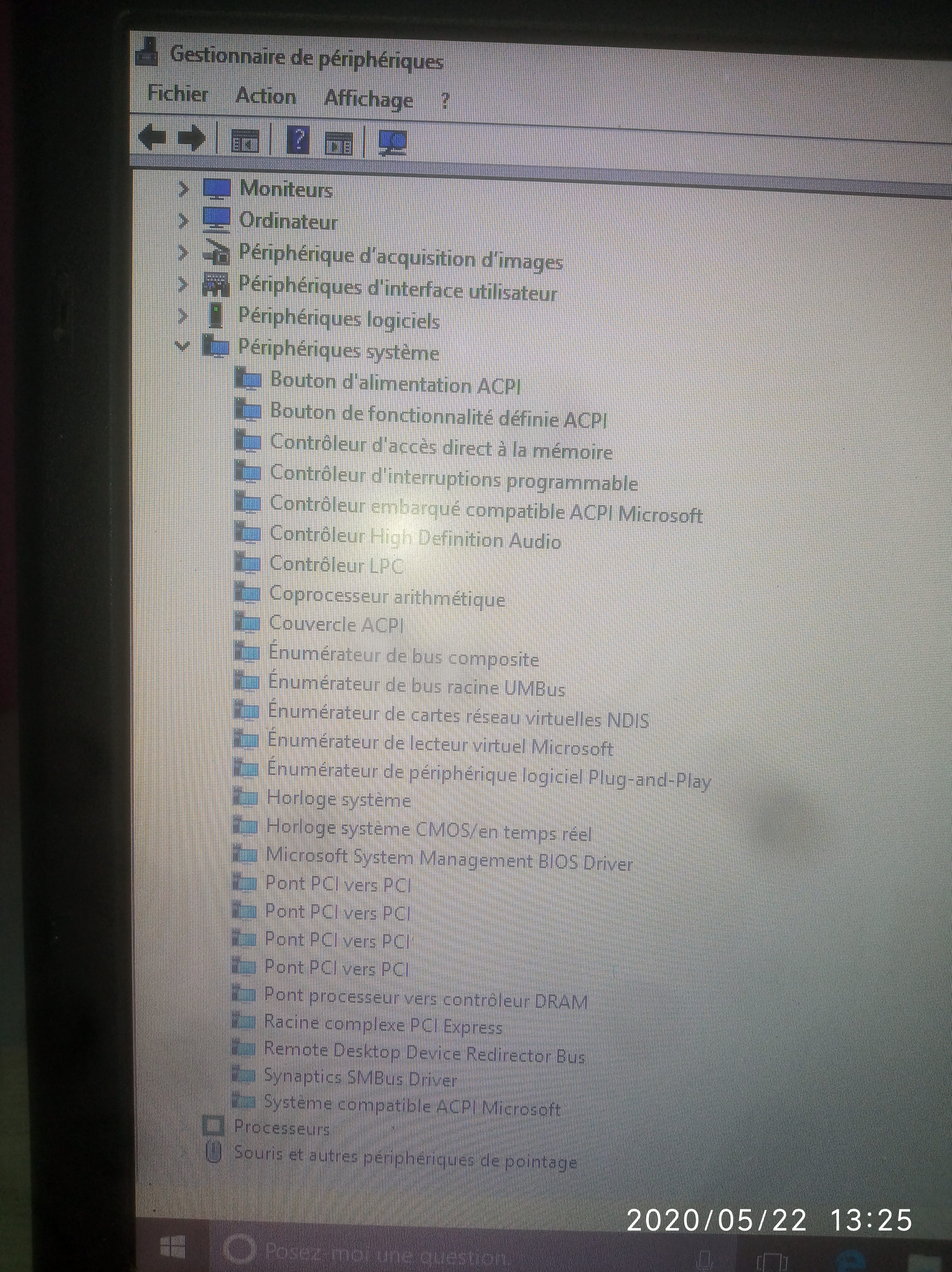

  4. kaneagle Messages postés 86285 Date d'inscription   Statut Modérateur Dernière intervention   14 682
    La carte wireless n'est pas présente.
    Regarde dans périphériques système s'il y a une alerte de périphérique.
  6. Harrypoppers40 Messages postés 18 Statut Membre
    voilà...

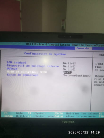

  7. kaneagle Messages postés 86285 Date d'inscription   Statut Modérateur Dernière intervention   14 682
    Va dans le bios et vérifie si le wireless/lan est bien activé.
  8. Harrypoppers40 Messages postés 18 Statut Membre
    ca a l'air de l'etre, c'était déjà comme ca, j'ai rien touché... c la carte qui est hs ou manquante ?!
