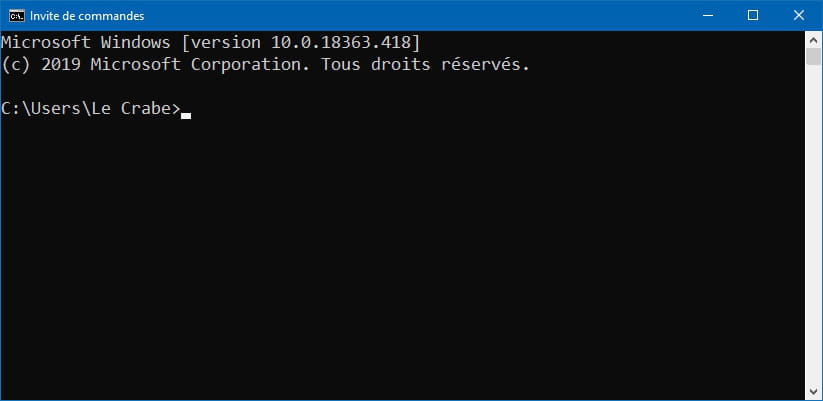

    3. @loicdereimsEst-ce que tu tapes bien ces commandes dans l'invité de commande ?
      Ca doit ressembler à ça:
