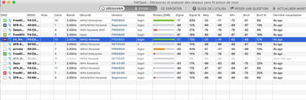

Je te propose donc d'installer une application (en version gratuite) pour tester la qualité du WiFi sur ton Mac et sur ton PC Lenovo et si possible prendre la même application, comme par exemple NetSpot en version gratuite qui existe sur MacOS et WIndows.
Une fois cette application installée sur les deux ordinateurs, tu pourras constater de visu le niveau de réception du signal, le niveau de bruit, etc. et constater que dans le temps, ça bouge.
Exemple des réseaux autours de chez moi:

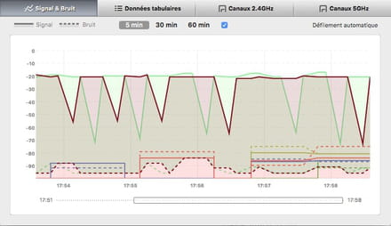

Exemple de niveau de signal/bruit sur l'un des réseaux WiFi que je reçois:
Compare les niveaux reçus par le Lenovo et par le Mac: peut-être que quand l'un reçoit bien, c'est au détriment de l'autre.
