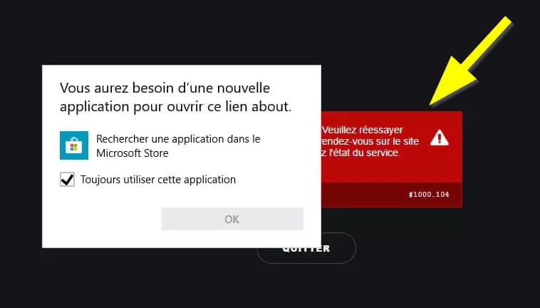

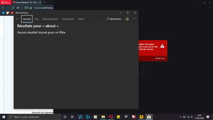

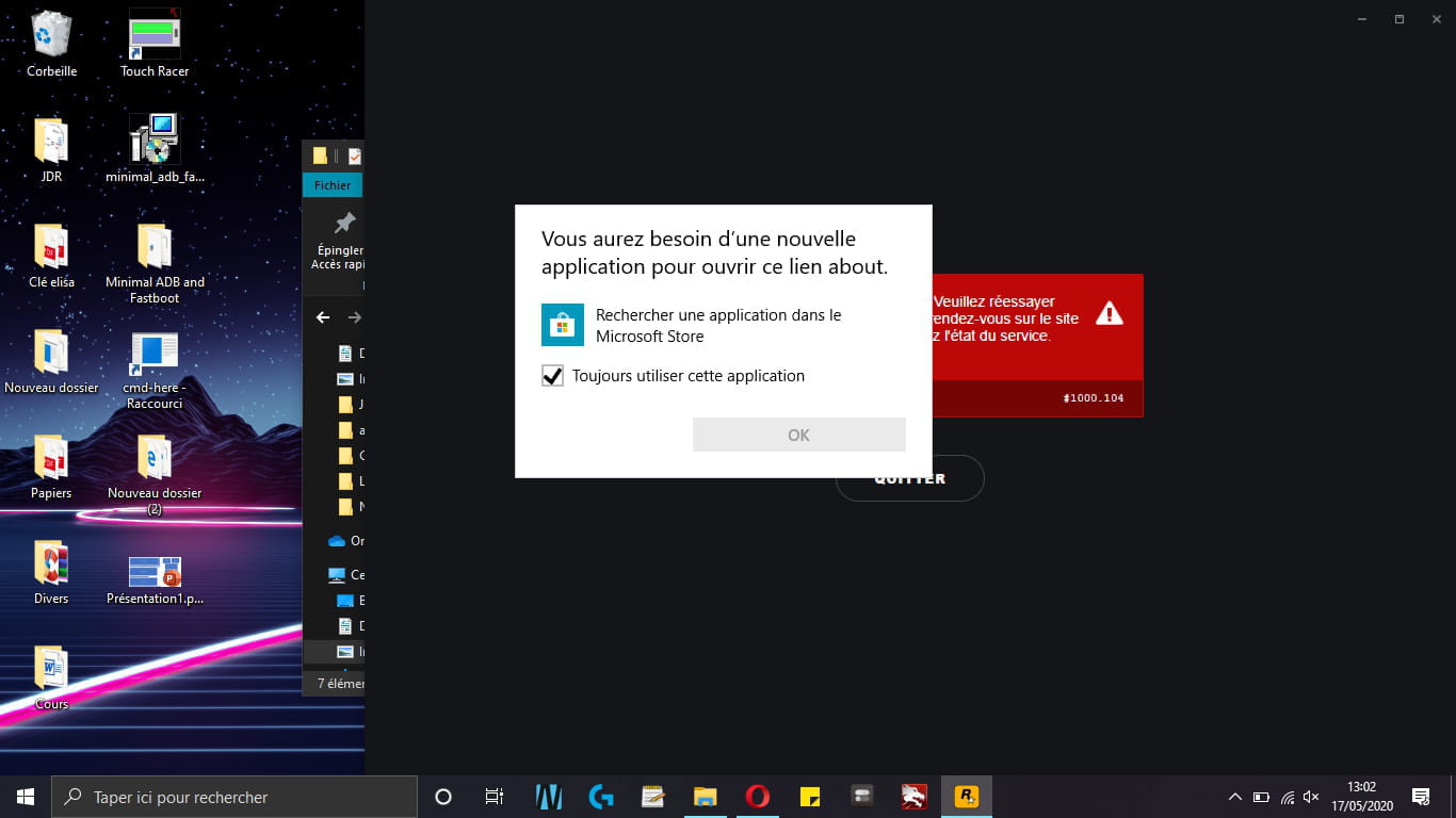

Après quelques heures de recherche infructueuse, je me tourne vers la communauté pour vous faire part d'un problème énervant qui je rencontre avec le programme Rockstar social club. A chaque fois que je le lance, dès que je clique quelque part sur la fenêtre de connexion du social club, un bug apparaît : une fenêtre disant que "Vous aurez besoin d'une nouvelle application pour ouvrir ceci about" s'ouvre (la même fenêtre que lorsqu'il faut sélectionner une application pour ouvrir quelque chose). Le problème c'est qu'une fois que cette fenêtre apparaît, elle bloque totalement l'application Rockstar en arrière plan, puisqu'elle apparaît dès que je clique quelque part. La fenêtre ne me laisse comme unique choix que de chercher une application sur le store, et lorsque je sélectionne cette unique option, je suis redirigé vers le store de microsoft, qui m'indique qu'aucune application ne correspond à "about".

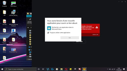

Voici une capture d'écran du bug qui apparaît dès que je lance le social club, et une autre de ce que j'obtiens lorsque j'essaye de sélectionner une application sur le store.
Nb : Il apparaît dans le gestionnaire des tâche, plusieurs processus identiques lorsque ce bug apparaît, et qui se nomment tous "sélectionner l'application". J'ai essayé de les arrêter mais dès que je quitte la fenêtre du social club, le bug disparaît (jusqu'à ce que je clique à nouveau quelque part sur la fenêtre du social club).
J'ai déjà essayé un SFC scannow, réinitialisé le store, et tenté de réinstaller le package du store, mais rien y fait. J'a également trouvé une solution qui consistait à réparer la table des registre, mais ça n'a pas marché non plus. Je suis sous Windows 10 1909, et tout est à jour.

  1. pistouri Messages postés 19010 Date d'inscription   Statut Contributeur Dernière intervention   Ambassadeur 8 732
    1- Commence par décocher la case "Vous aurez besoin d'une nouvelle application pour ouvrir ceci about"
    Rockstar social club n'est pas une application du Windows store.
    2- C 'est un raccourci inf
    De plus tu l'as épinglé dans la barre des tâches.
    Supprime le de la barre des tâches
    Tu pourras le remettre par la suite.

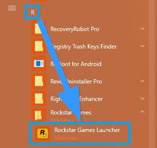

    Pour le retrouver va dans le menu du bouton Démarrer.
    Il est à la lettre R →Rockstar Games →Rockstar Games Launcher
    Ou en haut de la liste dans → Récemment ajoutées.

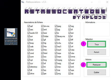

    Ou pour simplifier enregistre sur le Bureau → RstAssociations
    Lance RstAssociations.
    Clique sur:
    1- Sélection → Tous
    2- Actions → Restaurer
    Redémarre le PC.

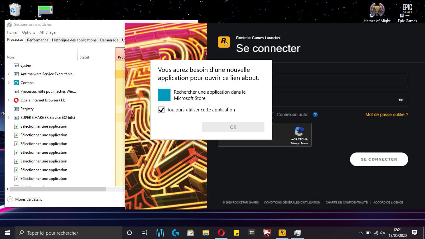

    En fait ce n'est pas le programme Rockstar social club ou le raccourci Rockstar Games Launcher le soucis c'est une autre application qui s'ouvre en même temps.
    Le problème:

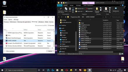

    SUPER-CHARGER Service (32)
    Je ne sais pas trop à quoi cela corresponds.
    As tu installé le logiciel logiciel Super-charger ?
    Tu as quoi si si fais un clique droit ?
    Emplacement du fichier peut-être...
    Vu également: MSI SuperCharger
    Installé sur certaines cartes mères par MSI, SuperCharger ajuste l'alimentation lorsqu'il détecte un téléphone ou une tablette branché sur un port USB afin que l'appareil puisse être chargé à travers.
    Regarde dans le gestionnaire des tâches mais cette fois dans l'onglet Démarrage si tu vois une entrée MSI SuperCharger ou SuperCharger ou un nom similaire.
    Désactive le si c'est le cas.
    Regarde si MSI Super Charger ou Super-Charger est présent dans la liste des programmes.
    Paramètres → Applications →Applications et fonctionnalités
    Ou avec Revo
    Ne le désinstalle pas si présent, vérifies si il est présent.
    Ou:
    Ce-PC → Disque C →Programmes (x86) → MSI →Super Charger
    Dans le registre c'est là que s'installent les programmes.
    HKEY_LOCAL_MACHINE\SOFTWARE\Microsoft\Windows\CurrentVersion\Uninstall
    Là aussi vérifies mais ne supprime rien.
    En espérant qu'il soit dans l'onglet Démarrage du gestionnaire des tâches.

    Dans le gestionnaire des tâches , onglet processus et rubrique Application tu devrais voir Social Club U
    Prends une capture d'écran
    Ta capture d'écran (message 2) montre les processus d’arrière plan mais aussi le problème
    D'un processus qui n'est pas associé à la bonne application, de plus c'est un service, et là je m'y perds un peu.

      J'ai pensé à trouver un moyen de sélectionner le processus qui déconne (cf. Capture 2), pour le bloquer de manière préventive. Le problème c'est que je ne sais pas si c'est possible d'une part, et d'autre part ce processus disparaît dès que je fais autre chose (par exemple, naviguer dans le gestionnaire des tâches).
      Je te remercie pour tout ce temps que tu m'accorde.
      Tant que j'y pense, je te précise que les processus qui déconnent n'ont rien à voir du tout avec le Supercharger. Ils s'ajoutent les uns à la suite des autres dès que j'essaye d'utiliser le social club.
  4. pistouri Messages postés 19010 Date d'inscription   Statut Contributeur Dernière intervention   Ambassadeur 8 732
    Tu as quoi si tu fais un clique droit (capture 2) → Sélectionner une application
    Quand le message reviens essaie de voir le processus avec Process Explorer

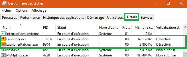

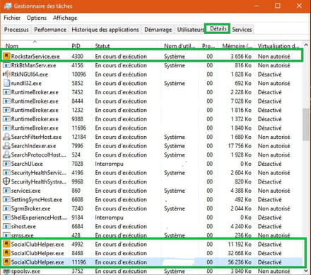

    T'as rien en quarantaine avec Malwarebytes ?
    Lance Rocstar Games Launcher.
    Compare ces images avec le gestionnaire des tâches, onglet Détails.
    -Launcher .exe
    -LancherPatcher.exe
    -RockstarService.exe
    -SocialClubHelper
    (je l'ai 3 fois).
    Tout est désactivé.

    1. SquisH Messages postés 24 Date d'inscription   Statut Membre Dernière intervention   2
      Effectivement, quelque uns des processus sont plus lourds chez moi (notamment Launcher.exe qui fait 76 688Ko). Cela voudrait dire que quelque chose est niché dedans?

    Tu peux poster une capture d'écran du message dans le cadre tout en rouge → Veuillez réessayer...
    C 'est embêtant ce message → Vous aurez besoin d'une nouvelle application pour ouvrir ce lien about
    Cela fait penser qu'il faut une application par défaut, hélas cela n'a rien donné avec le soft RstAssociations.

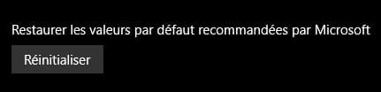

    J'ai regardé dans Paramètres → Application par défaut
    Y 'a une case pour tout réinitialiser.
    Je pense pas que ça va résoudre le soucis puisque il demande le store (ou Windows store si tu préfère) du moins l'application ou le service qui n'existe pas
    J'ai regardé dans protocoles ou type par fichier par défaut, et on est pas plus avancé.

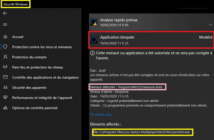

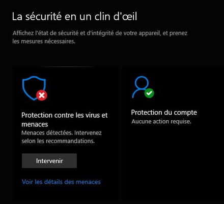

    Problème résolu. C'était effectivement des AdWares qui me posaient problème, spécifiquement nichés dans les dossiers du Rockstar launcher et de GTA V. En ciblant mieux son analyse, KVRT les a détectés et neutralisés.
    Tu peux poster le rapport de Kaspersky STP.

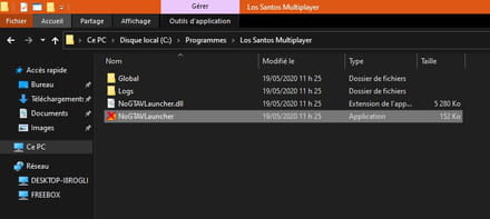

    J'ai installé Rockstar Games Launcher sur le site officiel, pas de virus.
    GTA:
    NoGTAVLauncher_Setup.exe que t'as essayé n'est pas sain de tout reproche.
    Windows Defender le prends pour une menace grave et le bloque.
    Tu as du l'autorisé quelque soit l'antivirus.[Exeption ou menace autorisée].
    J'ai viré cette saleté.
