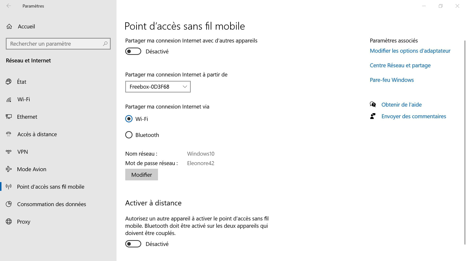

        1. Voici la capture d'écran.
          1. Freebox-0D3F68 , c'est ta connexion wifi ça, pas ta connexion ethernet ....
            il vaut mieux que tu partages ta connexion ethernet.
        2. Non c'est ma connexion Ethernet parce que dès que j'enlève le fil la connexion ne marche plus.
          1. ah ?
            d'où windows sort-il ce nom ?
            dans ipconfig, ça n'est pas ce nom là ...
            tu as quoi comme choix dans la liste des connexions à partager ?
            ce nom, c'est bien le réseau wifi de ta box ?

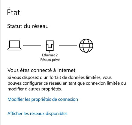

            peux tu montrer ton écran centre réseau et partage ?
        3. Je ne sais pas du tout d'où il sort.
          J'ai que ce choix dans la liste des connexions à partager.
          Et oui c'est bien le nom du wifi de ma Freebox mais elle a des problèmes donc c'est peut-être ça.

            si c'est ta connexion partagée, tu devrais avoir une adresse ipv4 en 192.168.137.. pas cette adresse d'autoconfiguration, quelque chose se fait mal, et je ne sais pas quoi, mais je ne suis pas un spécialiste windows non plus.
            Moi même je fais le point d'accès mobile sur un de mes PC, ça fonctionne mieux que ça, mais pas comme il faudrait et on ne peut rien faire de plus en matière de diagnostic, c'est un outil très gadget à mes yeux tellement on ne peut pas agir et diagnostiquer sur les problèmes.
            Visiblement quelque chose ne va pas dans ton PC au vu de ce qui se passe, tu pourrais essayer de revenir sur un point de restauration déjà .
          2. @brupalaOui merci beaucoup de m'aider. J'ai fait la restauration mais rien n'a changer. C'est n'est pas grave, je pense que je vais appeler un réparateur. Merci
