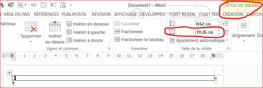

Jusqu'à maintenant, en insérant un tableau à 1 ligne et 1 colonne, la largeur de mon tableau était de 19,25 cm.
Or, elle n'est plus qu'à 18,98 cm et ce, quel que soit le nouveau document "Word" que je crée.
Je ne comprends pas pourquoi.
Pourriez-vous m'expliquer comment je peux régler ce problème s'il vous plaît ?
Merci beaucoup.

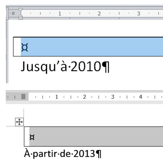

    Pour moi 21 cm (largeur du papier) - 2 cm (pour les marges)... ça fait 19 cm. Donc, 18,98 est plus logique.

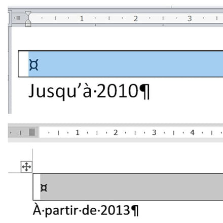

    En réalité il s'agit de différences de versions. Depuis la version 2013, la bordure d'un tableau inséré de cette façon s'aligne avec les marges, alors que dans les versions précédentec'est le texte du tableau qui s'aligne avec les marges, les bordures étant en retrait, comme tu peux voir ici :
    Et donc, toi tu as une version 2013 et tu devais travailler en mode Compatibilité. Probablement avec un Normal.dotm provenant de 2007 ou 2010.

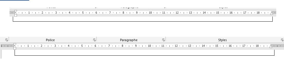

    1. Merci pour votre réponse.
      Voici une petite précision : sur la règle supérieure, le taquet blanc de gauche est un petit peu à droite du tableau (dans ce cas, largeur de celui-ci de 19,25 cm) alors qu'actuellement il est aligné avec la bordure gauche du tableau (dans ce cas, largeur du tableau de 18,98 cm).
