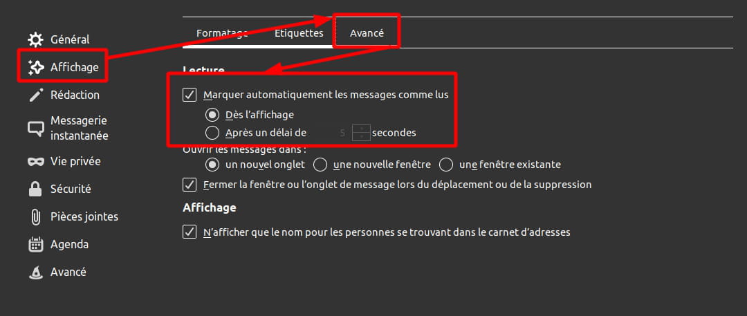

Lorsque j'ouvre ma messagerie Thunderbird, les mails reçus en mon absence (i.e. depuis ma dernière connexion) s'affiche comme déjà "lu".
En revanche, les mails que je reçois pendant que je suis connecté s'affichent bien comme "non-lu" (ligne en gras, (+1) après le nom du dossier).
Evidemment, cela me pose de gros problèmes car je dois rechercher tous les mails reçus depuis ma dernière connexion, dans chaque dossier (j'applique des filtres qui dirigent vers différents dossiers selon l'expéditeur).
Je précise que le problème se manifeste dans la boîte de réception générale mais aussi dans les dossiers et sous-dossiers.
J'accède à cette messagerie depuis 2 PC différents (peut-être source du problème), et j'ai dans tous les cas le même soucis.

  1. zipe31 Messages postés 34620 Date d'inscription   Statut Contributeur Dernière intervention   6 501
    Euh… forcément si tu les as lu sur un PC, ils ne s'afficheront pas comme "non lu" sur l'autre ;-\
    Sinon voir du côté des paramètres :
    Voir aussi sur le Webmail la configuration, sait-on jamais…

      Je voulais dire : j'ai configuré mon PC perso et PC au boulot pour accéder à la messagerie via Thunderbird (ce sont les deux seuls PC permettant d'y accéder). Mais que j'utilise l'un ou l'autre des PC, j'ai le même souci : les messages reçus en mon absence qui s'affichent déjà lu... c'est bizarre. Ce qui me laisse penser que le problème ne vient pas directement de Thunderbird, et que le fait de réinstaller Thunderbird par ex. n'y changera rien... (même si je n'ai pas testé).
      Pour les paramètres, j'avais déjà fouillé là-dedans, décoché "masquer automatiquement les messages comme lus" mais rien n'y fait.
