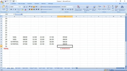

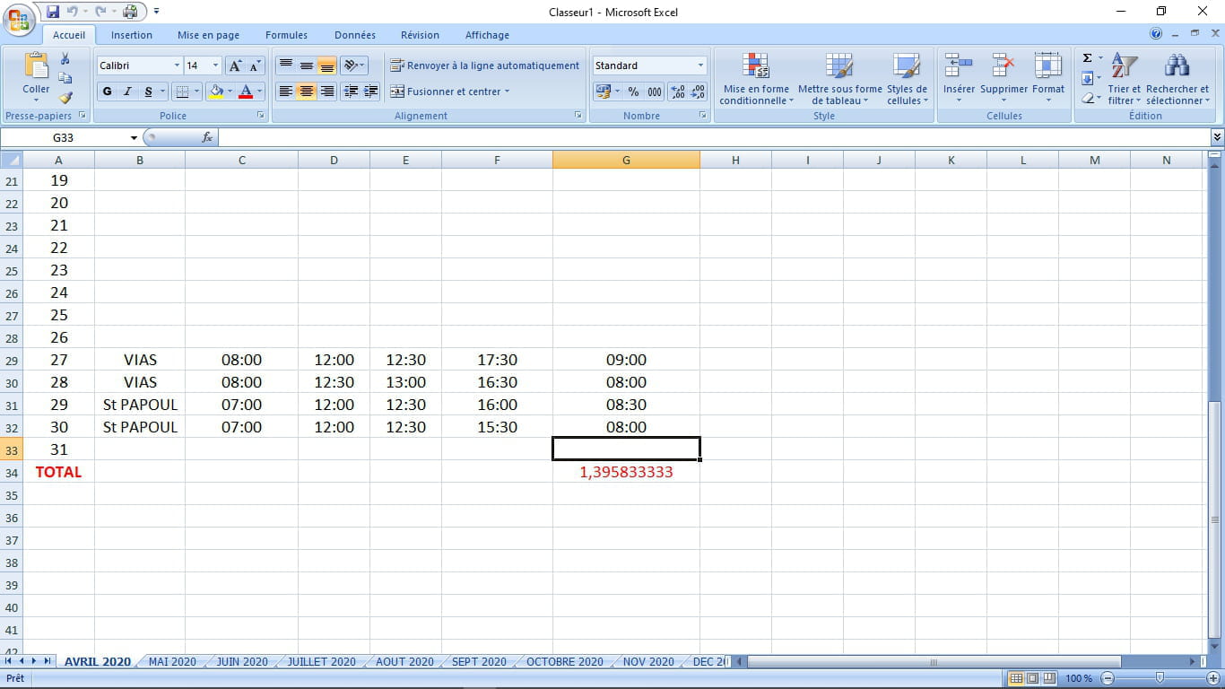

        Jusque la ça marche mais lorsque je fais la somme total de mes heures ca me sort un total bizard
      3. Contributeur
        @Le.camNon, ce résultat n'est pas bizarre du tout :
        1,3958 c'est une journée (24 h) et 40 centièmes de journée (9 h 30)
        Il faut mettre ta cellule au format Cellule/Nombre/Personnalisée / [hh]:mm ; tu liras 33:30.

        pour ce qui est sommes par ligne c'est ok par contre lorsque je fait le total globale des heure ca me sort 9H30 au lieu de 33H30
        Ci joint mon tableau
        https://mon-partage.fr/f/kUsYligo/
    3. Re,
      C'est normal parce que depuis le début tu ne lis que ce que tu veux et en diagonale, regarde le post 7 de l'ami Raymond que je salue tout comme CCM.
      clic droit sur la cellule/Format de cellule/onglet Nombre/Personnalisée/ et dans Type tu crée ce format
      [hh]:mm
      ce qui t'affichera 33:30
      si tu veux 33h30
      il faut créer ce format
      [hh]"h"mm
