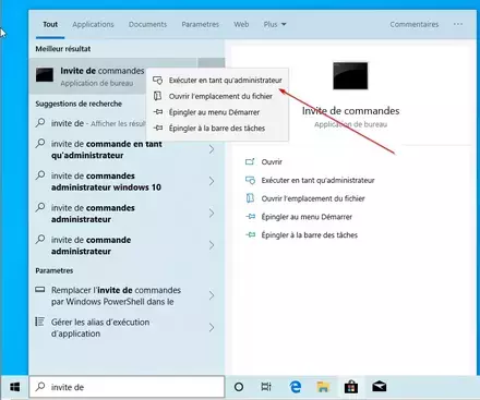

    Mais avant ça tape dans l'invite de commande en mode administrateur
    sfc /scannow
    1. najouaaa Messages postés 11 Statut Membre
      Merci pour la réponse, je sais pas trop comment aller en mode administrateur, à part si c’est le truc « Windows PowerShell (admin) » ?
    2. seb77150 Messages postés 6285 Date d'inscription   Statut Membre Dernière intervention   496 > najouaaa Messages postés 11 Statut Membre
      comme ceci

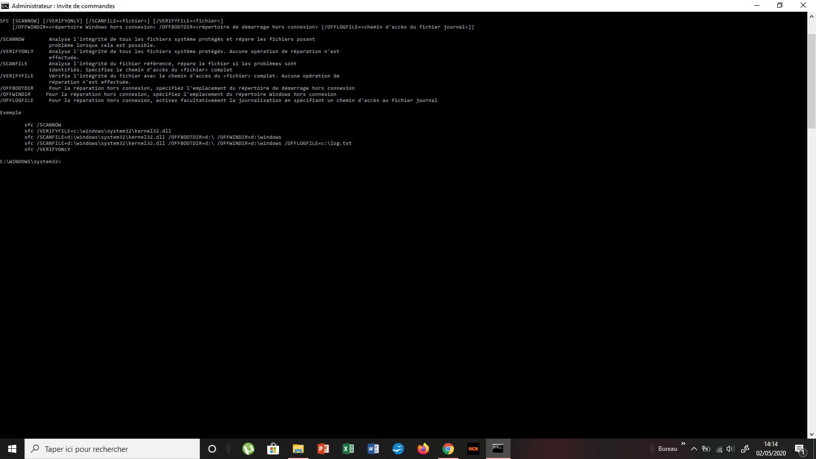

    3. najouaaa Messages postés 11 Statut Membre > seb77150 Messages postés 6285 Date d'inscription   Statut Membre Dernière intervention
      Merci beaucoup, c'est fait, ça à marqué plein de trucs, que faire maintenant ?
    4. seb77150 Messages postés 6285 Date d'inscription   Statut Membre Dernière intervention   496 > najouaaa Messages postés 11 Statut Membre
      Qu'est ce que ça ta marqué ?
