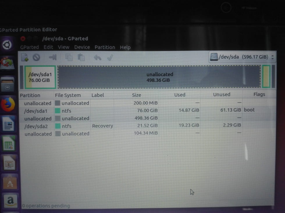

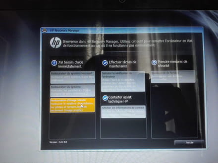

Je vous expose mon problème: j'ai un pc HP Pavilion G6 que j avais configuré en Win7 (64b) + Ubuntu 12.10. J ai voulu le réinstaller pour obtenir Win7 (64b) + Ubuntu 16.04. J ai donc commencé par lancer la réinstalle de Win7 par la partition de récupération Hp Recovery (21Go - placée en fin de disque dur vu par gparted) lorsque Grub me le proposait au début. Ecrans apparus: «Windows is loading files ... »; «Starting Windows».

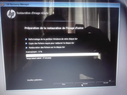

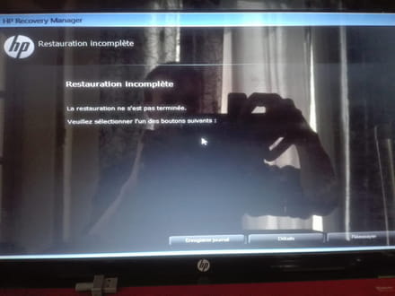

Arrivé sur Hp recovery je clique alors sur «restauration d'image réduite». Le système démarre alors sa séquence d installation en plusieurs étapes qui dur environ 30 min et me propose de redémarrer. Jusque là aucune erreur remontée. Au redémarrage l écran «Starting Windows» avec le logo Windows apparaît de nouveau (qui signifie je présume qu il redémarre sur la partition Windows C: et qu il poursuit l installation ... ) mais affiche au bout d un moment Restauration incomplète. C est à ce point que je bloque.

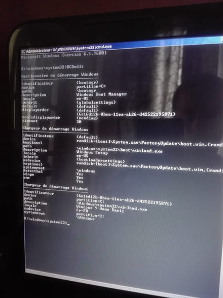

J ai tout de même tenté ceci, en bootant de nouveau sur la partition HP Recovery et en ouvrant une invite de commande, j ai lancé bootrec \FixMbr ; bootrec \FixBoot; bootrec \RebuildBcd mais toujours sans résultat. Voici le résultat de BCDedit.
Je remarque qui il manque la 3eme partition située en début de disque d'environ 200mo que je n'arrive pas à reconstruire ...
