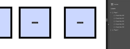

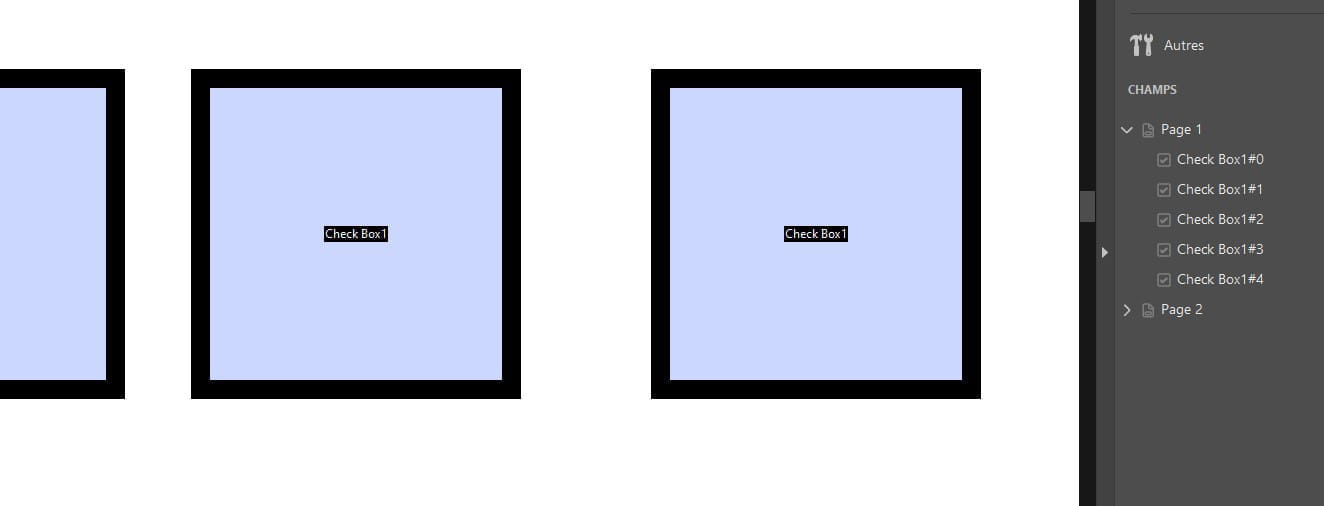

Je suis confronté à un problème simple, mais très contraignant, car j'ai souvent des tableaux contenant des centaines de cases à cocher et cellules à compléter, que je rends interactifs dans un formulaire Adobe. Pour cela, j'aurais besoin de réaliser des copier-coller des champs, sans que les champs ne prennent la même valeur, et se cochent tous en même temps (#1,2,3,...). Comment les individualiser, sans avoir à les renommer un par un ?

    C'est justement un fichier qui a été créé sur Word. Je souhaite le rendre interactif en passant par Adobe. Pour cela, j'ajoute des champs de formulaire. Mais comme ces champs sont identiques ligne par ligne, je souhaiterais pouvoir utiliser des copier-coller. Seulement, lorsqu'on utilise cela dans Adobe Acrobat, il synchronise automatiquement les cases, ce qu'il fait que je suis obligé de toutes les renommer.
    Alors, je viens de découvrir la fonction Créer plusieurs copies, mais parfois, c'est plus simple de passer par un copier/coller.

        2. @contrarinessPas de problème. Oui ! Surtout qu'ils gardent le même nom, qui par défaut est Check Box, et ajoute volontairement un dièse à la fin pour que ces cases soient liées !

      2. salut,
        Fait un clic droit sur un champs que tu souhaite copier et sélectionne ''créé plusieurs copie''. Tu pourra alors faire plusieurs copie avec nom individuel.
