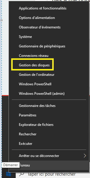

        clic droit sur le bouton démarrer en bas a gauche puis " gestion des disques"

          fait 1 clic droit sur "démarrer" --> "gestion des disques"

          pour aller dans la gestion des disques, clique droit sur Démarrer --> Gestion des disques

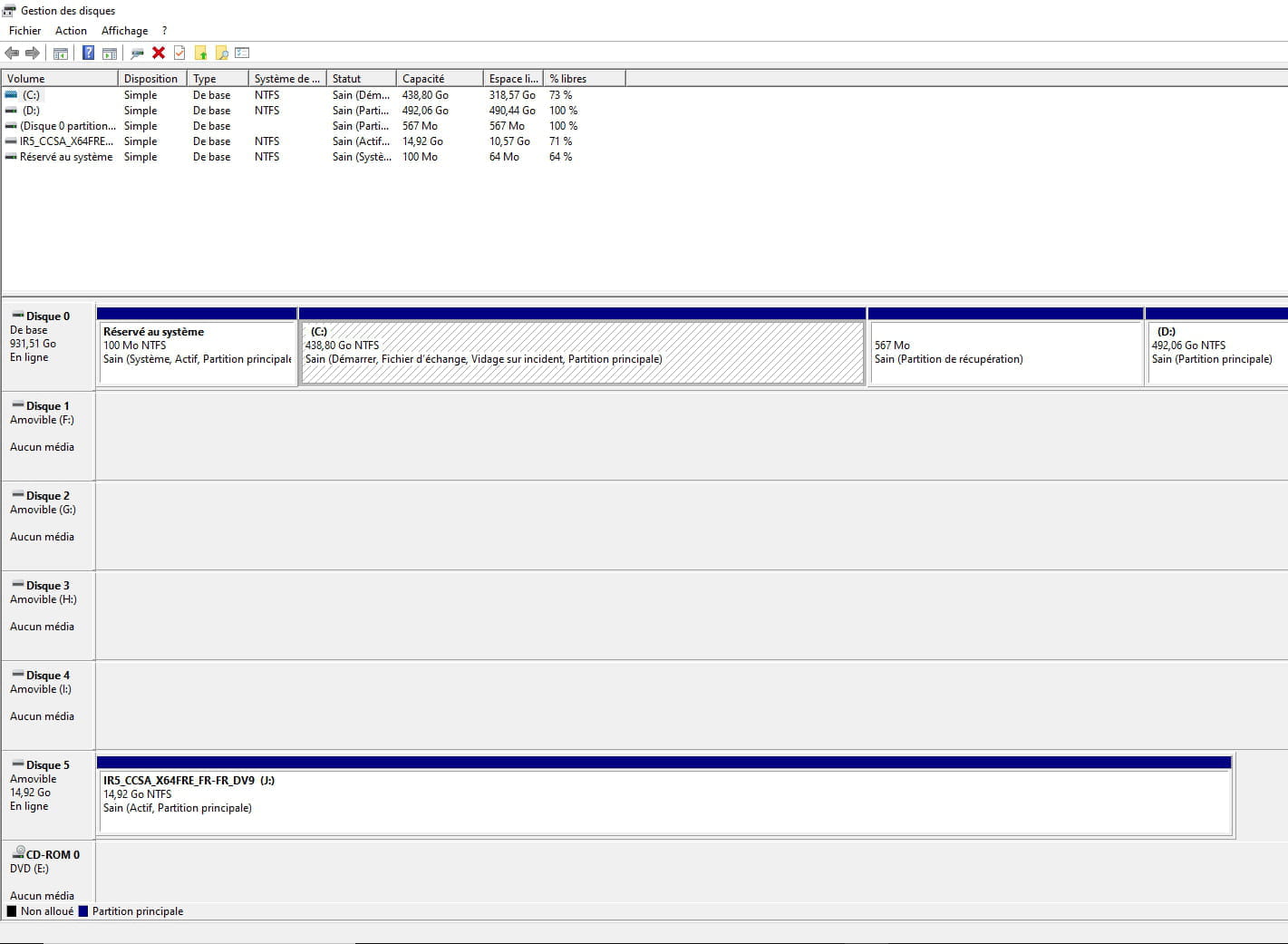

          exemple de la page de la gestion des disques
          1. oui, ça c'était hier, ce matin j'ai donc fait clic droit dans démarrer et gestion des disques. ça fonctionne très bien quand mon dd n'est pas branché. Une fois branché, la recherche ne s'arrête pas....
