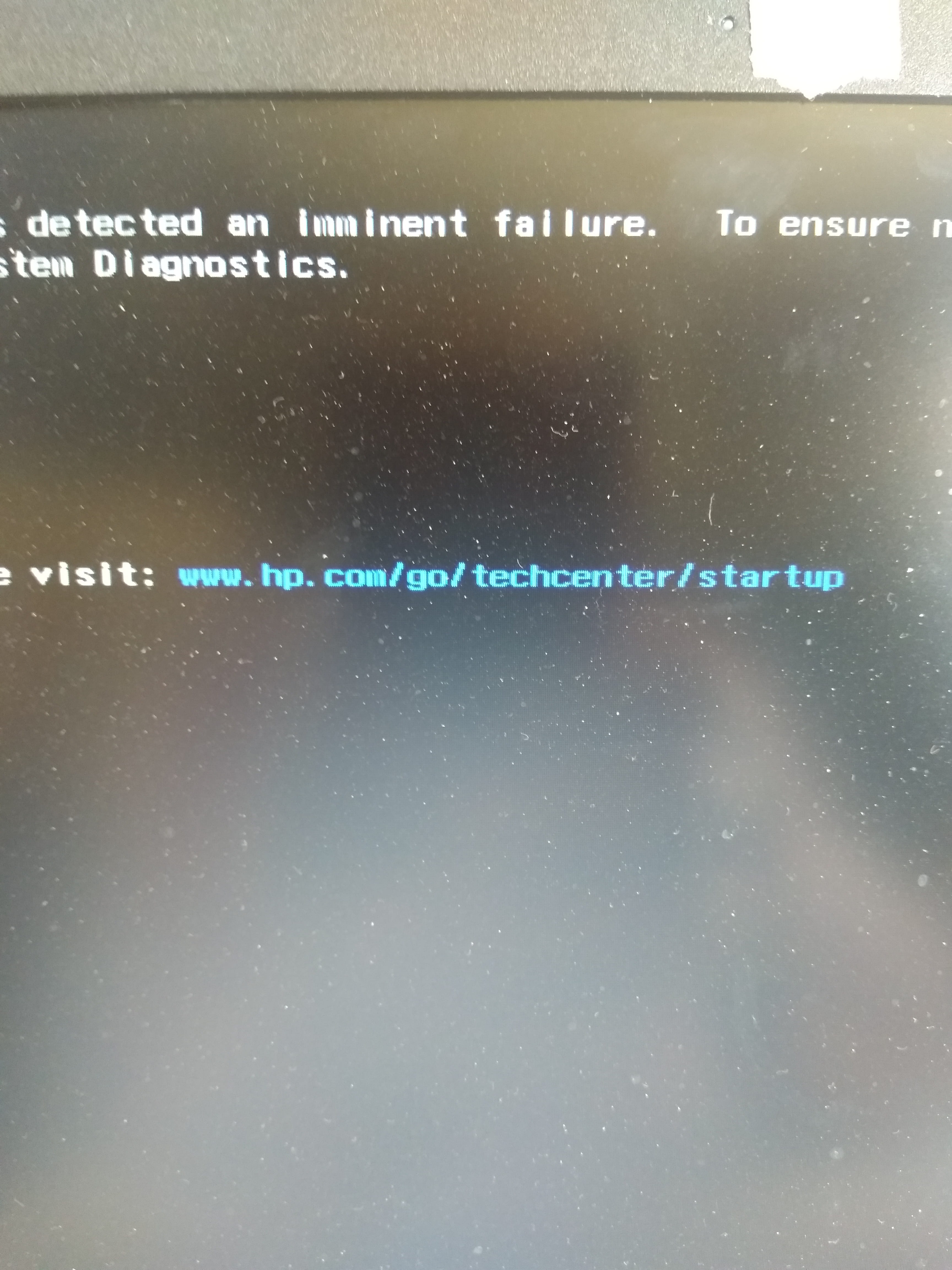

Bonjour a tous je ne peut pas démarrer mon ordinateur portable HP si quelqu'un a une idée la bonne journée à vous ????
Configuration: Android / Chrome 81.0.4044.111
  1. Slt
    Probablement le disque dur qui est en train de lâcher
    Si tu avais pris la photo dans le bon sens afin que l'on ait tout le message, on pourrait t'en dire +
    Edit : sur la photo, dans le bon sens, que tu as ajoutée, on te dit clairement ce que tu dois faire

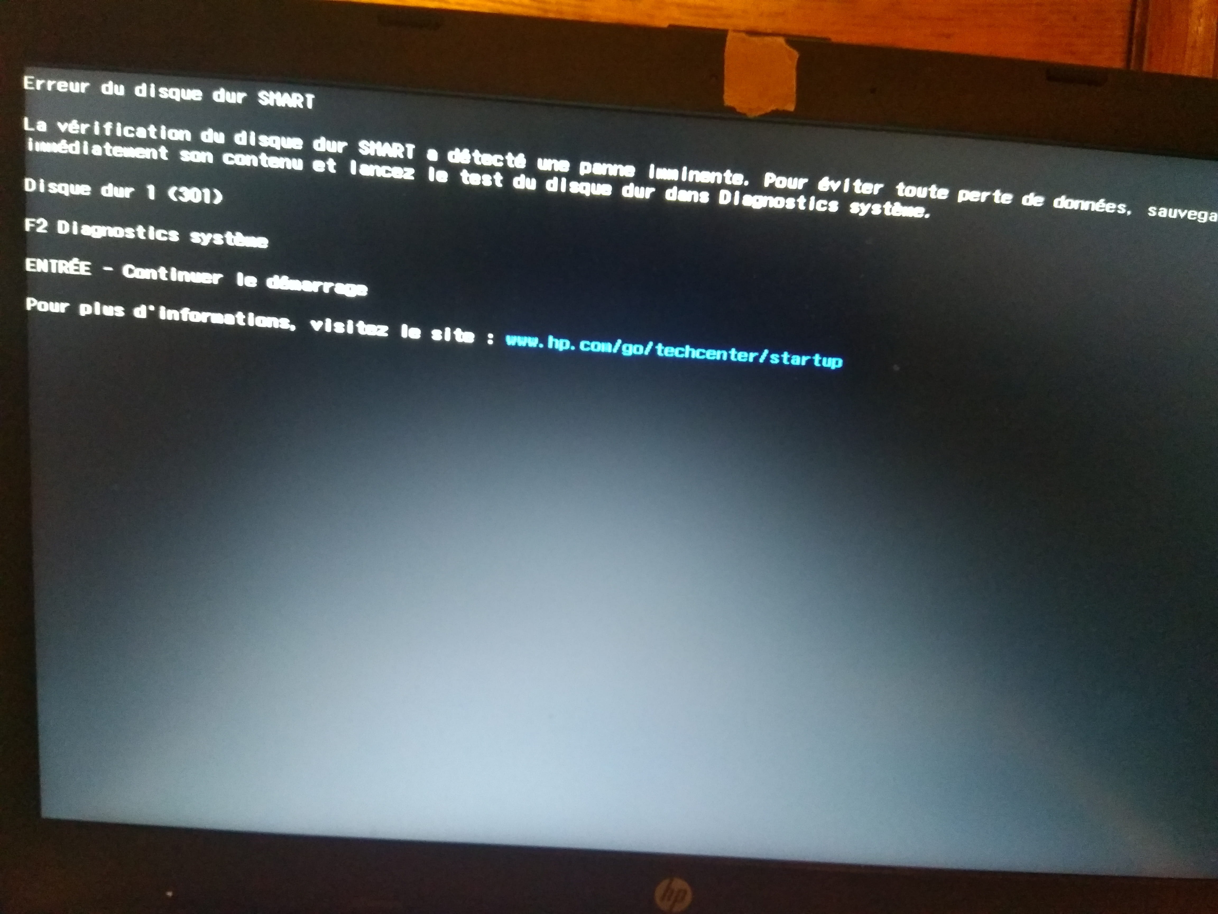

    1. Bonjour M kaumune j'ai mis une autre photo je peut en mettre d'autres si vous avez des solutions de sauvetage et encore merci pour votre réponse
    2. @frandav62Comme je te l'ai écrit, la seconde photo t'indique ce qui est à faire
      Sauvegarder tes données personnelles, faire le diagnostic système par F2 et te préparer à devoir changer (ou faire changer) le disque dur
    3. @kaumuneBon comme ça c'est fait !!! F2 je l'ai fait plusieurs fois , pour le disque dur je peut en avoir un ou et si je peux le changer moi même ? En tout cas super rapide vos réponses hallucinants top merci encore ????
    4. @frandav62Où trouver un disque dur ?
      Chez le revendeur du coin ou sur le net (quoiqu'en ce moment les livraisons, faut pas être pressé)
      Le changer toi-même ?
      Tout dépend du PC en question et de tes compétences, en n'oubliant pas qu'il faudra réinstaller Windows

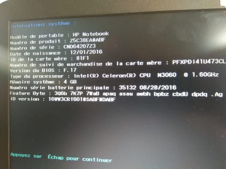

      Apparemment un Notebook
      En général, il y a un trappe à démonter pour y accéder
      Marque et modèle de ce PC ?
