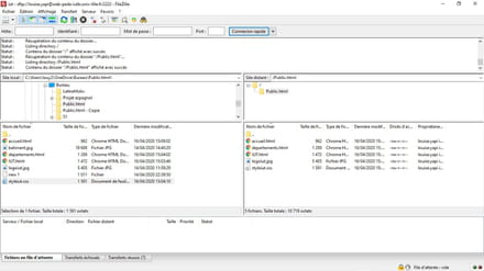

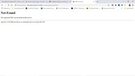

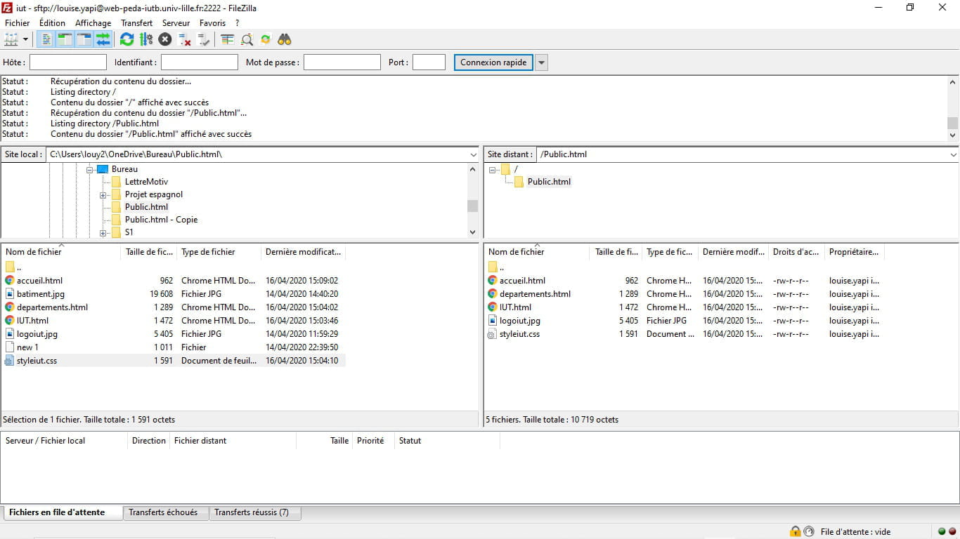

Dans le cadre d'un travail universitaire je dois réaiser un site avec 3 pages web. Pour ce qui touche au serveur on utilise ceux de l'université et on se sert de filezilla.Or, aujourd'hui je n'arrive pas du tout à mettre mes sites en ligne alors que la connexion au serveur se fait...
Si quelqu'un à une solution je suis preneuse ! (je vous mets des captures d'écran de filezilla et de la page web qui s'affichent)

Il faudrait remettre la seconde image qui n'est pas lisible, pas agrandissable.

De plus, l'url me semble étrange.... est-tu sûr ?
Idem pour le nom du dossier Public.html ... ne l'aurait tu pas renommé par erreur ?

Modérateurfilezilla a bien transféré. C'est donc un problème d'accès
es-tu sure de l'adresse, notamment le ~
est-ce un accès public, auquel je pourrais y accéder ou un réseau interne qui bloque des accès tiers ?
après il y a ce Public.html, est-ce un répertoire obligatoire ? car par défaut j'aurais transféré les fichiers dans la racine, le / pas dans un sous répertoire. Et quand celui-ci existe, ne faut-il pas aussi le mettre dans l'url qui deviendrait donc .../Public.html/accueil.html

Le public.html est bien obligatoire. Cependant, lorsqu'on le faisait en cours on ne mentionnait pas le répertoire et après avoir essayé de le mentionner j'ai encore "not found" qui apparaît... -
