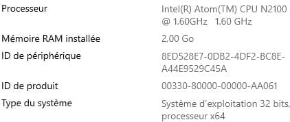

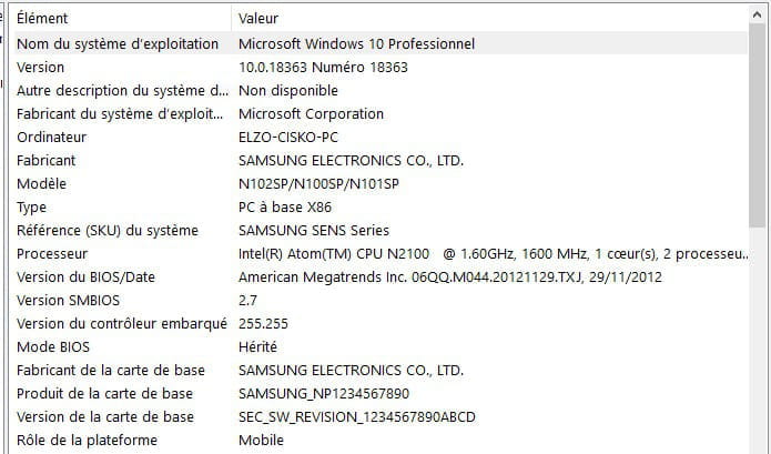

    1. Elzo_7597 Messages postés 5 Statut Membre
      Voici quelques références du PC si cela pourrait aider.
  6. kaneagle Messages postés 86298 Date d'inscription   Statut Modérateur Dernière intervention   14 691
    2 go ram pour windows 10 ?
    Pas suffisant, il faut au moins 4 go.
