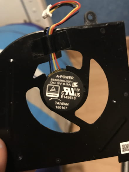

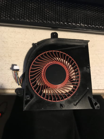

ContributeurOK, quoique le zoom ne grandi pas beaucoup les photos.. Pourrais-tu les mettre sur le site cjoint.com et donner le lien ici...
Ce moteur doit avoir une marque et un modèle... sans doute sur l'étiquette du moteur..??

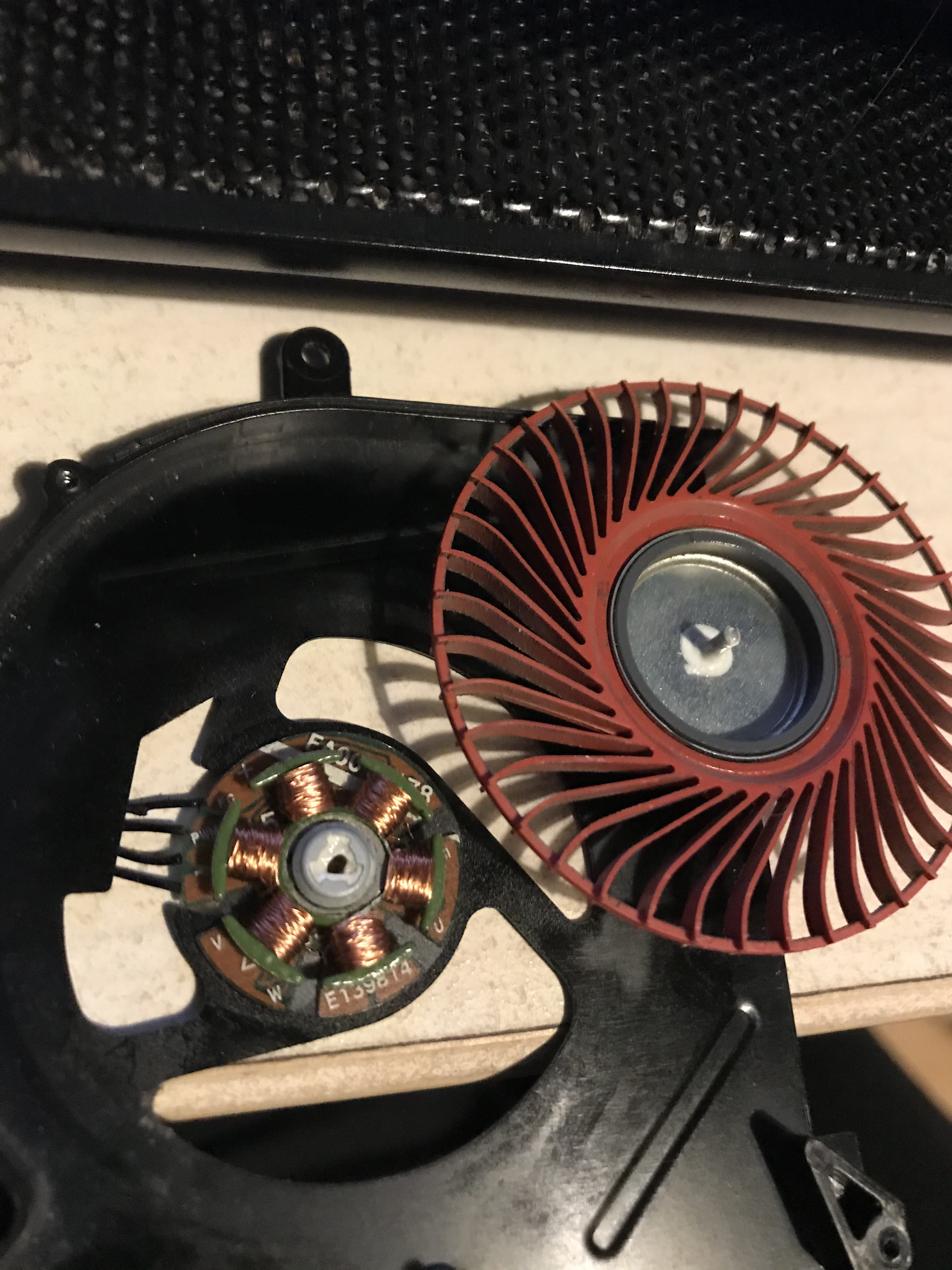

C'est manifestement un moteur à 6 pôles et du type "Pas à pas"... tu dois sentir les crans lorsque tu le fait tourner à la main..??
Par contre il n'a pas de roulement, ce n'est pas plus mal, car la poussière qui se met dans les roulement peuvent aller jusqu'à bloquer le moteur...

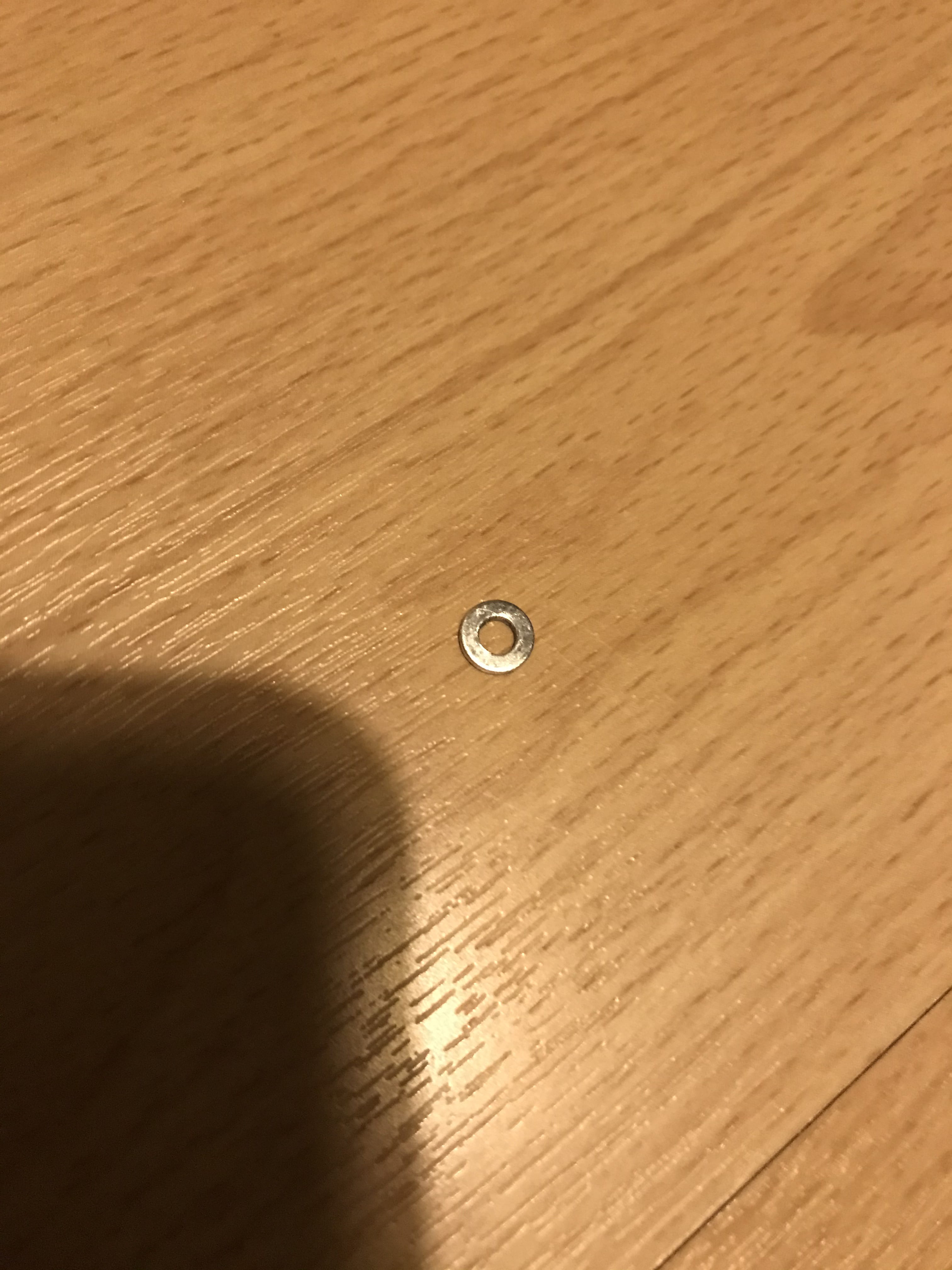

Alors defois le ventilo comme hier soir tourner normalement et là depuis ce matin il refait du bruit et du coup j'ai redemonter mon pc pour montrer l'étiquette sur le ventilo et une fois quand je l'avais ouvert j'ai retrouver une rondelle mais je sais plu si le probleme etait deja avant ou non donc j'ai fait une photo de la rondelle mais je sais pas du coup ou elle va et il en a 2 comme ca dans le pc parce que une deuxieme récemment et tomber aussi je pense que c'est des rondelles de la coques mais à quelle niveau elle vont je sais pas j'avais essayer de les mettres à toute les vises de fixations du ventilo au cas ou mais pas de changement et quand je le tourne le ventilo dans ma main niquel pas de bruit et pas de vidration pour moi
et là j'ai redemonté et mis les rondelles ou je pensais et meme remis l'ancien ventilateur que j'avais garder et ca marche niquel là apres faut voir jusqu'a quand parce que j'y crois pas trop et aussi il a eu une mise à jour de window avant peut etre que c'est du à une mise à jour mais bon ca m'etonne aussi si defois ca marche niquel et defois non

Les rondelles peuvent etre perdues depuis longtemps... mais je pense aussi qu'elle pourraient aller sur l'axe du moteur... L'axe du ventilo..??
Je n'arrive pas à lire la référence du moteur, c'est trop flou.. -
la ref : BS5005HS-U2F1

et les rondelle viennent pas du ventilo c'est sur parce que le nouveau en avait pas c'est certain je pense juste que c'est pour fixer la coque du pc quand je l'ouvre-
ContributeurLa caisse, c'est le boitier du PC.. structure..chassis.. d'accord pour les rondelles...;
