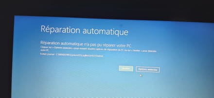

Échec de la réparation automatique
J'utilisait mon pc portable tout ce qu'il y'a de plus normal.
Je suis parti mangé sans l'éteindre puis a mon retour l'ecran était figé 5min plus tard cela m'affiche l'écran bleu et redémarre mon ordinateur.
Une répartion automatique ainsi qu'un diagnostic de mon pc se lance sans que je ne touche a rien.
Et là le drame cela me met que la reparation n'a pu être faite.
Je suis pris de court et ne sais pas quoi faire je demande donc votre aide.
Merci d'avance????
