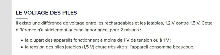

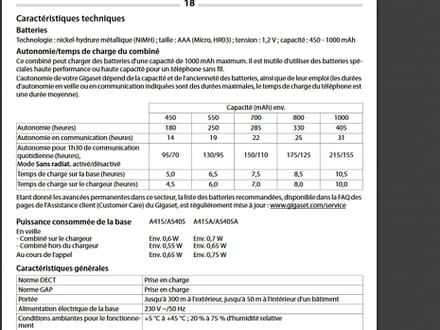

Perso j'utilise du 1,5V a la place du 1,2V et ça fonctionne correctement et pour le reste pas besoin de prendre un chargeur séparé.
https://www.cdiscount.com/juniors/piles-pour-vos-jouets/4-piles-rechargeable-aaa/f-12080-phi8710895962902.html?idOffre=234190158#desc
https://www.auchan.fr/gp-lot-de-2-piles-rechargeables-aaa-400-mah/p-c1065118
https://www.quechoisir.org/guide-d-achat-piles-rechargeables-n10337/#le-voltage-des-piles
https://assistance.orange.fr/medias/woopic/files/content/download/730874/13359711/version/3/file/guide_utilisateur_telephone_fixe_gigaset_as405.pdf
