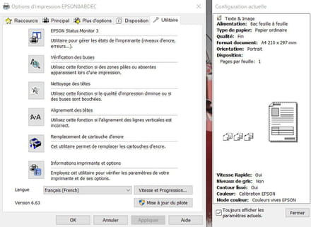

    1. glg29 Messages postés 29751 Date d'inscription   Statut Contributeur Dernière intervention   4 585
      Je ne sais pas chez HP, mais sur ma machine ça se présente ainsi.
      Onglet Utilitaires permet de régler l'imprimante, par exemple.
      Dans la liste des programmes, encore une fois, si l'imprimante est correctement installée, elle devrait être présente.
      Concernant la mienne c'est ainsi.
