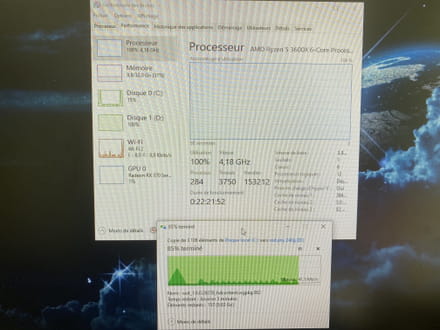

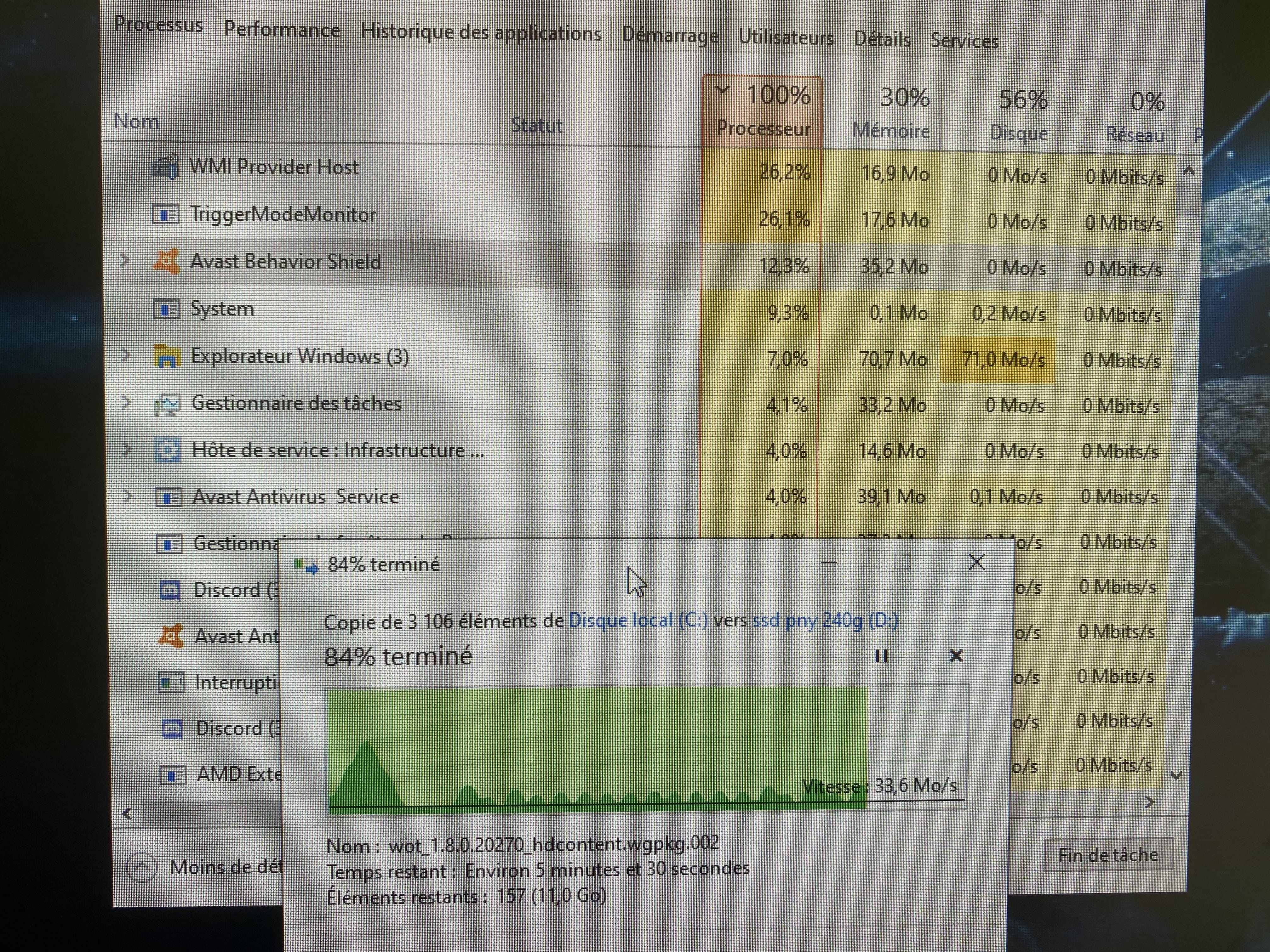

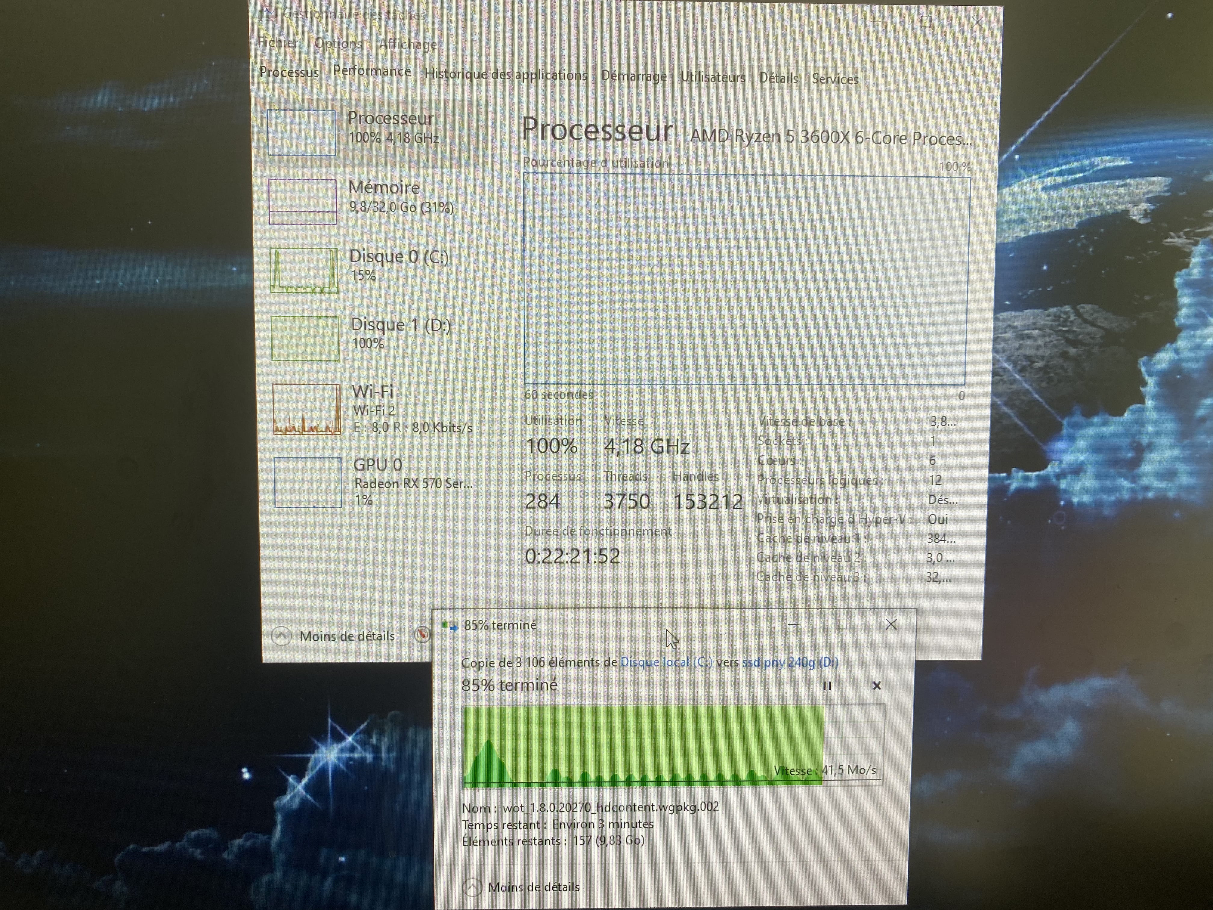

Je vous met 2 screen que j’ai fait pendant le transfert si cela peut vais aider
Le processeur est à 100% pendant la durée du transfert

    si tu es sous windows 10
    désinstalle AVAST , ça bouffe des ressources pour rien
    et laisse windows defender prendre le relais ( bien suffisant)

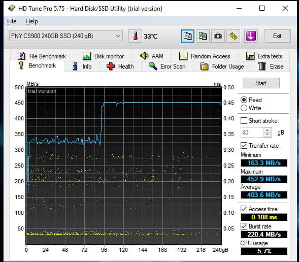

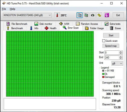

    après test tes disc avec " HDTUNE "
    1. Bonjour jfmimi
      Merci pour ta réponse je désinstalle avast et je test avec HDTUNE de suite

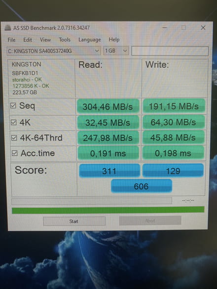

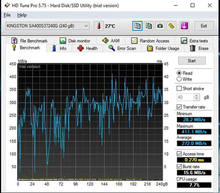

      1. j'ai l'impression que le kingston est fatigué qu'en pense tu ?
          un peut moins rapide que le PNY ,mais pas pire
          fait le teste " erreur Scan "
      2. j'ai testé que le kingston qui est ancien l'autres est neuf donc je pense pas qu'il ai de problèmes
          refait un teste de copie vu qu'il n' y as plus AVAST pour voir
      3. j'ai testé de nouveau mais c'est toujours pareil :/

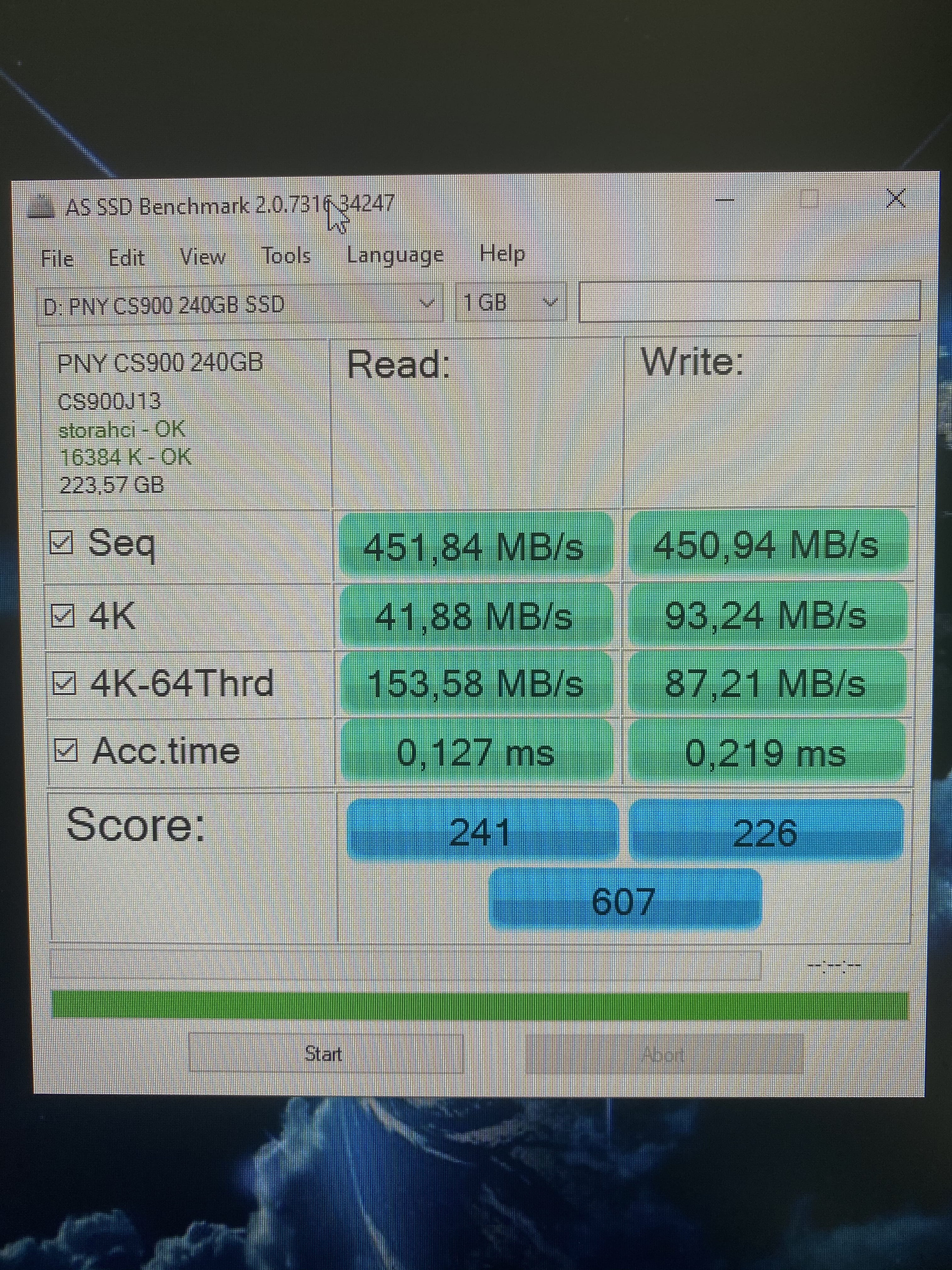

          c'est sur que l' ont voit bien avec " AS SSD " que le " Kingston " est faible en écriture !!
      4. Oui c’est sûr après ce qui me gêne c’est que celui qui est moins rapide est celui qui envoie le fichier donc normalement la limite de vitesse est bien plus haute, je comprend pas pourquoi la vitesse reste à 30mb/s

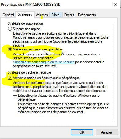

          tu as bien valider le cache d'écriture :
      5. Oui oui le cache est bien activé, je cherche pourquoi les processus sature le processeur dès que je fais une tache, le processeur monte à 100% et c’est toujours les meme qui sont très haut. Vmiprovider, troggermode, windows defender, hôte de services, a tour de rôle ils montes jusqu’à 70% d’utilisation. Si j’ouvre juste un dossier et ba l’espace de 5 seconde c’est à 100%. J’ai passé un anti malware et fait un scanner anti virus mais rien....

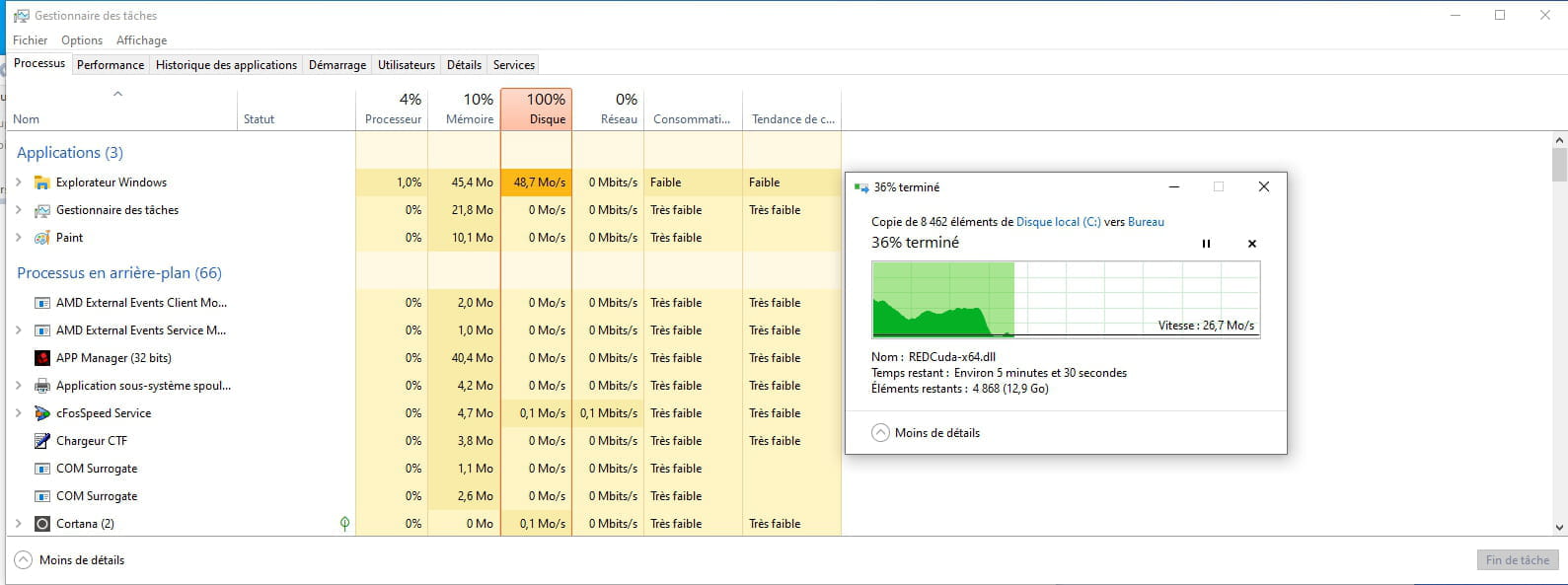

        1. alors ce matin je viens d'installer windows 10 sur le ssd pny qui est neuf
          quand je lance un transfert sur celui ci l'activité processeur reste a 5% environ et l'activité du disque du monte a 100%.
          ceci étant le débit reste très bas. entre 15 et 70 mo/s
          voici un screen
