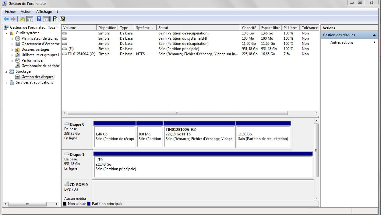

Je viens de faire tomber bêtement mon disque dur externe WD Elements. depuis, le lecteur n'est plus détecté et un message d'erreur s'affiche me disant que le lecteur E: doit être formaté, mais si je fais ça, je suppose que je perds toutes mes données ?
J'ai regardé dans plusieurs forums et je suis allé dans gestion de disque de l'ordinateur et le lecteur E: semble marqué comme "sain", je vous mets la copie écran.
J'ai testé aussi CHKDSK E: /F. ca m'a mis que le type de système était NTFS, ça m'a bien donné le nom du disque : Elements: et ensuite ça charge, mais il est marqué 0% effectué à chaque opération de l'invite de commandes et "Le segment d'enregistrement de fichier XXX est illisible.
Avez-vous une astuce pour que je récupère mes données quand même ou il y a de fortes chances que le DD externe soit complètement mort ?

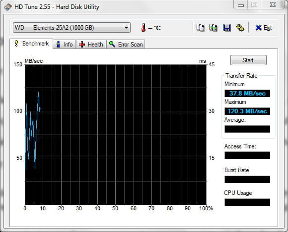

      test aussi avec " hdtune "
  3. Namkaa Messages postés 12 Statut Membre
    Ca a commencé à charger un peu puis test aborted...

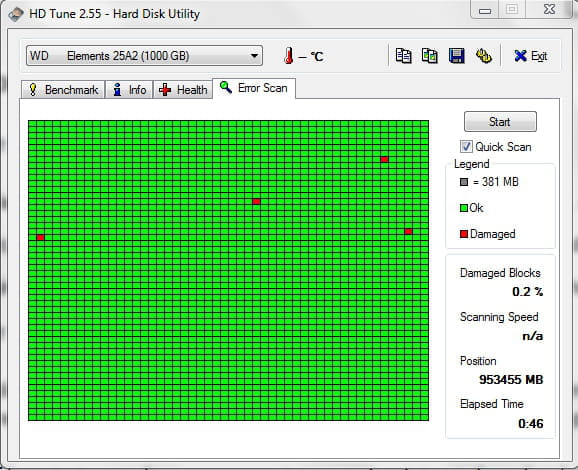

    J'ai fait ensuite le scan des erreurs et voici ce que ça m'a donné :
    1. jfmimi Messages postés 13671 Date d'inscription   Statut Contributeur Dernière intervention   1 936
      le 1er test lit et écrit sur le disc , donc bien un problème de tetes de lectures !!!
      malheureusement disc HS !!!
