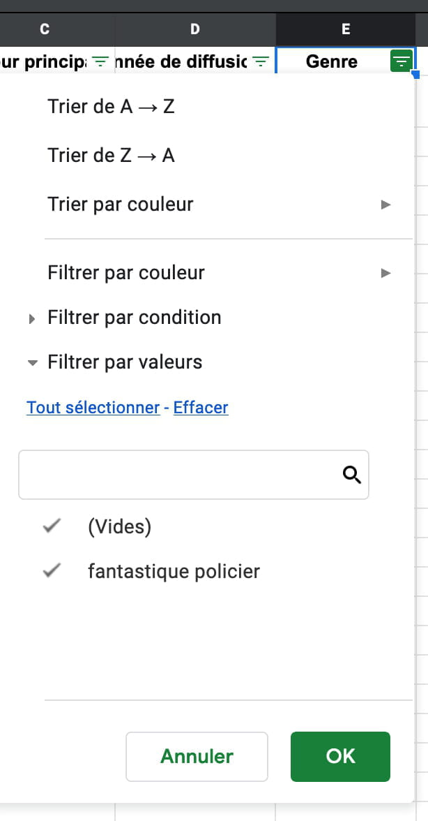

Bonjour à tous,
J'essaie de m'occuper comme je peux en ce moment en créant une base de données de séries en ligne. :)
Je voulais utiliser Google Sheets pour tous ses filtres intégrés, mais je me suis rendue compte que les filtres ne fonctionnent pas sur l'intérieur d'une cellule...
Exemple :
Une série peut avoir plusieurs genres, donc je les inscris dans la même cellule en les séparant par un retour à la ligne :
Le problème, c'est que le filtre considère alors la cellule comme un seul genre au lieu de 2...
Une idée pour me permettre de les séparer ?

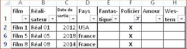

        Il n'y a donc qu'une solution, remplacer ton unique colonne E par autant de colonnes qu'il y a de genres :
        Fantastique en E, Policier en F, Amour en G, Western en H, Humour en I, etc.
        C'est d'ailleurs ça, le principe d'une Base de Données.
        Et de plus, tu pourras ajouter et exploiter des Tableaux Croisés Dynamiques ...

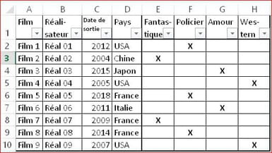

      1. Raymond PENTIER Messages postés 58229 Date d'inscription   Statut Contributeur Dernière intervention   17 494 > Nemesiais Messages postés 11 Statut Membre
        Tu ne m'as pas l'air de bien savoir ce qu'est une base de données et comment on l'utilise.
        Il te suffit de mettre une croix dans la colonne concernée
        Quand tu filtres en colonne A (critère "genreA"), toutes les lignes ayant "X" en A s'affichent, les autres sont masquées.
        Quand tu filtres en colonne B (critère "genreB"), toutes les lignes ayant "X" en B s'affichent, les autres sont masquées.
        Tu ne risques pas de faire un filtre pour trouver des "genre B" en colonne A !
