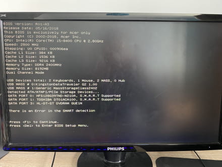

Je ne peux pas accéder à mon pc
Pourriez vous m’aider svp, j’appuis sur f1 mais sa ne fais rien sa redémarre le pc et sa me fais revenir sur sa aidez moi svp
    appuyer sur la touche " del /suppr " pour accéder au BIOS
    mais d'après le message problème du disc dur

    3. @jfmimiCe matin j’ai branchez un autre disque dur sur mon pc pour voir si c’était vraiment sa le problème du coup je l’ai changer mais c’est toujours la même chose alors peut ce n’est pas le disque dur le problème
    4. Contributeur
      @AySpadessi vous metter un disc dur non système ( sans windows ) ça ne peut pas démarrer
      la d'après ce qui je voit vous avez deux disc dur et un lecteur cd/dvd de branchez
      quoi qu'il en soit il faut brancher le disc système , sur un PC qui fonctionne , pour le tester comme dit
