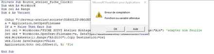

    3. @Patrice33740Patrice,
      mon message d'erreur est le suivant :
      et pour la modification que vous m'avez recommandé, la ligne workbooks est en ligne
  4. Oups, c'est sans les paranthèses
      Workbooks.OpenText Filename:=a, DataType:=xlDelimited, Semicolon:=True
      Set wbk = ActiveWorbook

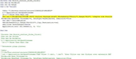

    1. La ligne fonctionne,
      maintenant c'est la set cell qui beugue
      désolé (:
    2. @titi17-08La feuille de destination s'appelle-t-elle Feuil1 ?
      Il faut mettre le bon nom de feuille !
      cela fonctionne
      merci de votre patience...;)
      ci joint le code correctement ecrit
