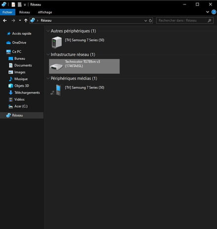

    afin d'etre un peu factuel voici les paramètre de partage du routeur(routeur1).
    Lorsque je me rend sur l'onglet "reseaux" de l'explorateur de fichier (routeur2)
    Je trouve la TV qui n'y etait pas jusque la, et si je clique sur le routeur il m'ouvre la page de connection sur internet explorer.

    2. jee pee Messages postés 9467 Date d'inscription   Statut Modérateur Dernière intervention   10 016
      c'est quoi routeur1 et routeur2 ??????????
      il est normal que sous infrastructure réseau que cela lance le navigateur sur l'adresse du périphérique, et donc on arrive sur la page de paramétrage
      pour la tv tu as du toucher aux paramétrages et activer son serveur multimédia et aussi le partage d'écran
  3. TahitiPierre Messages postés 6 Statut Membre
    routeur 1 et 2 se sont juste les nom des capture. Il n'y a qu'un seul routeur.
    Pour la TV elle est juste comme ça, elle est neuve je l'ai poser allumer et Bam ça fonctionne.
    Mon souci c'est vraiment d'y accédé depuis mon PC.
    1. jee pee Messages postés 9467 Date d'inscription   Statut Modérateur Dernière intervention   10 016
      tu as regardé le paramétrage SMBV1 sur Windows 10 ?
      sur l'image 1, la dernière ligne m'interpelle "une partition gérée n'a pas été selectionnée"
      la tv accède au disque, mais surement en upnp puisqu'il est activé
      tu devrais mettre des fichiers sur le disque, il semble vide
      tu pourrais essayer de désactiver le firewall, mais franchement je pense que cela n'est pas cela
      parfois les disques n'apparaissent pas dans l'explorateur, la seule façon c'est via leur nom réseau \\Vinibox ou son adresse IP \\192.168.1.253
