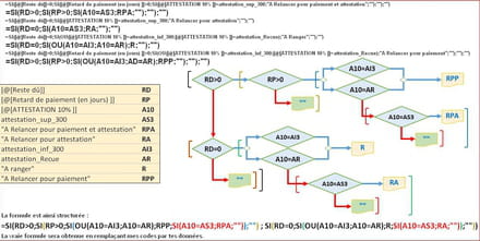

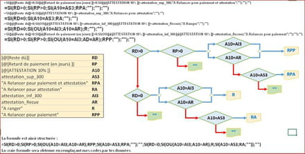

ContributeurBonsoir.
Les items de tes formules étant trop lourdes à manipuler pour réaliser un ordinogramme, j'ai fait un tableau de correspondance pour remplacer chacun d'eux par un code de 1 à 3 caractères.
Cela m'a permis, au bout d'un certain temps de réflexion et de dessin, d'obtenir le résultat suivant :
https://www.cjoint.com/c/JCfb2DVJHkH
Il ne te restera qu'à reconstituer la formule opérationnelle (reconnaissable par Excel)
en remettant tes items à la place de mes codes.-

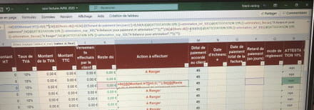

Il me semble avoir suivi ta formule mais malgré cela Excel m’indique encore trop grand nombre d’arguments..
J’ai vérifié plusieurs fois mais je ne vois pas où j’ai fait l’erreur..https://img-19.ccm2.net/oyZAxlbHeqyf1J3hJzEBLROUC3E=/21b78966b2ba47769abfce675fa864cc/tmp/0E3564E-71DE-4C3F-A642-0A2E1FBD9C1D.jpeg
