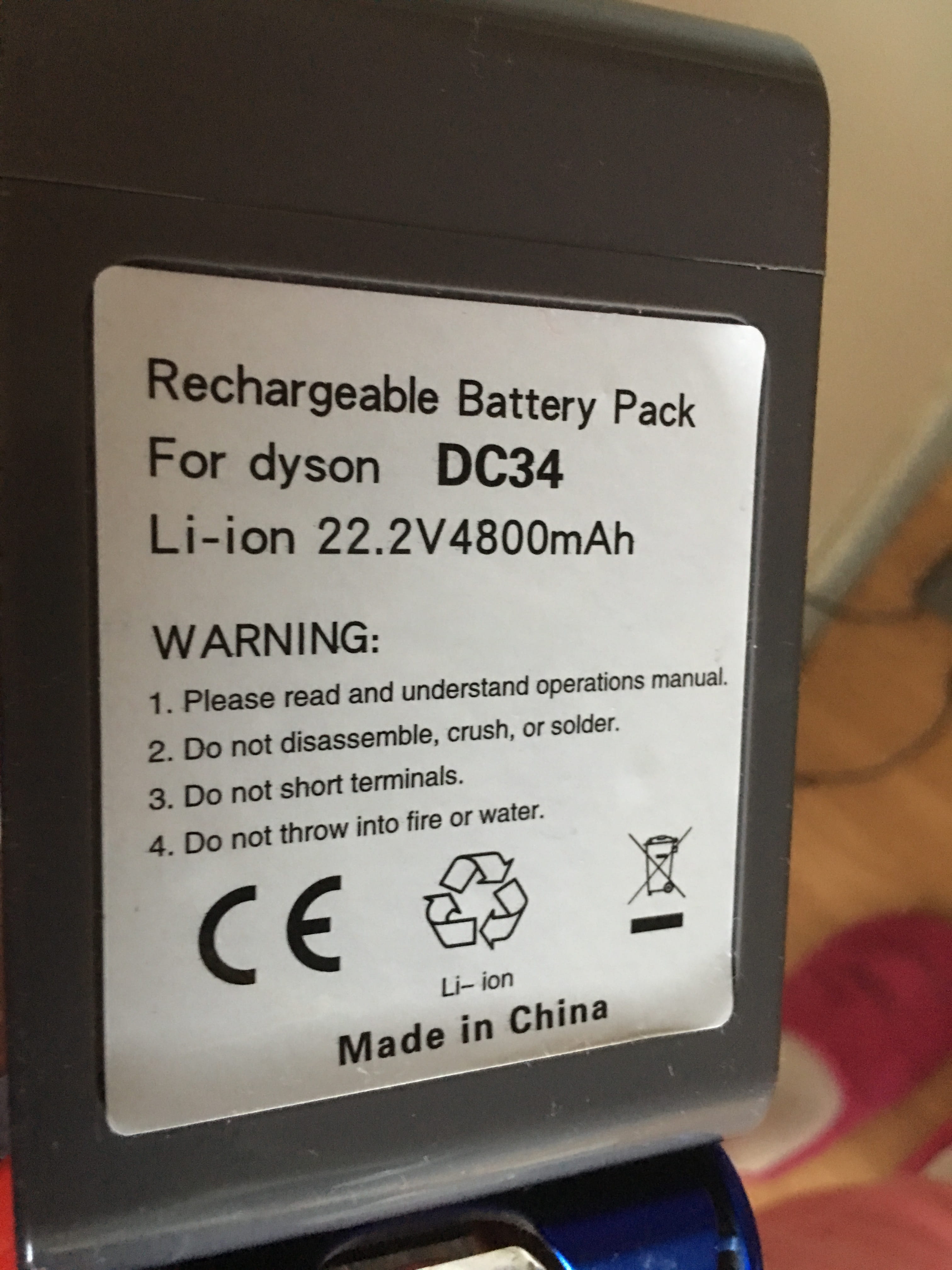

J’ai acheté une batterie pour mon aspirateur sans fil Dyson la batterie d’origine et 1300 MAh par contre la batterie que j’ai acheter Elle fait 4800 Mah Mon souci c est que la batterie ne se recharge pas avec mon chargeur initial de celui de 1300 Mah pourquoi ? Et comment faire svp ? Merci pour votre aide

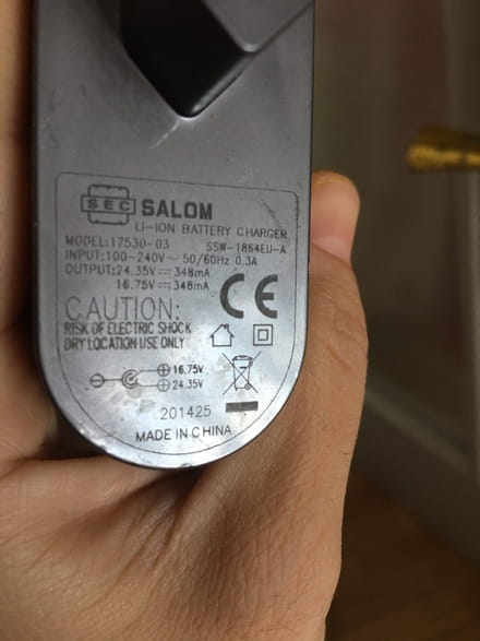

    Avez-vous vérifié le voltage de sortie de l'adaptateur ?
    L'adaptateur delivre-t-il du courant en sortie (voir avec un multimètre) ?
    N'avez-vous pas oublié une protection sur les contacts de la batterie ?

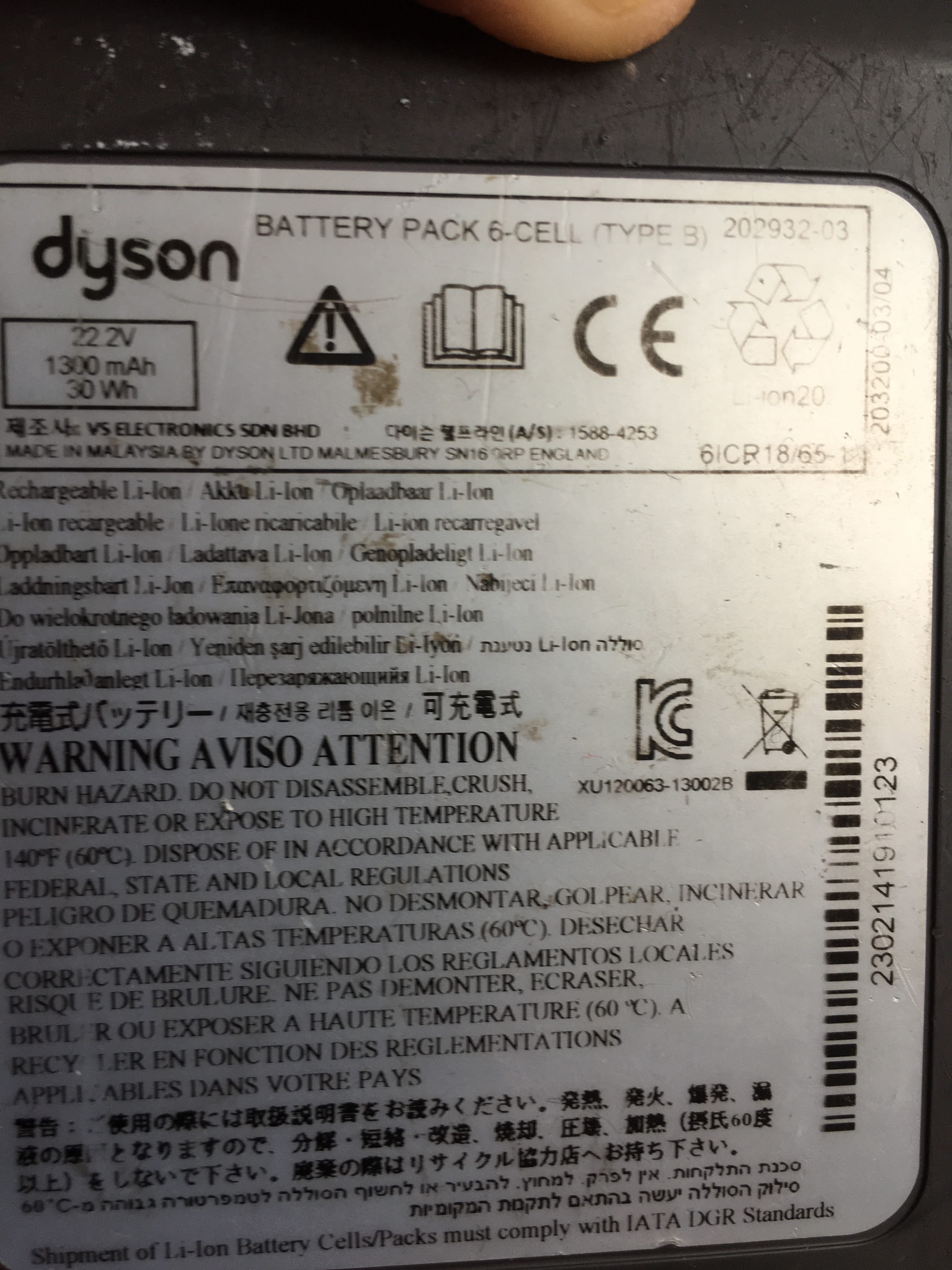

    1. Lili2237 Messages postés 2 Date d'inscription   Statut Membre Dernière intervention
      Bonjour je suis plutôt Nul dans ce domaine j ai pris des photos si cela répond aux questions !! Merci
      La première photo c est le chargeur
      La 2 ieme la nouvelle batterie
      Le 3 ieme l ancienne batterie
      L emplacement de la batterie s est bien fait la preuve elle a fonctionné 4 mn. A peu près avant de se décharger . Après je ne sait pas pourquoi elle ne se recharge pas ?
      1. ginto5 Messages postés 8747 Date d'inscription   Statut Membre Dernière intervention   683 > Lili2237 Messages postés 2 Date d'inscription   Statut Membre Dernière intervention
        Le chargeur a une prise délivrant 2 puissances, la prise de la nouvelle batterie comporte-t-elle ce dispositif ?
        Vu le faible débit du chargeur par rapport à la capacité de la nouvelle batterie, il vous faudra, au minimum 15 h de recharge !

    Peut-être que la batterie ne correspond pas au modèle, la tension à l'air de convenir mais il y a pas mal de différence entre l'ampérage de la batterie d'origine et la nouvelle !
