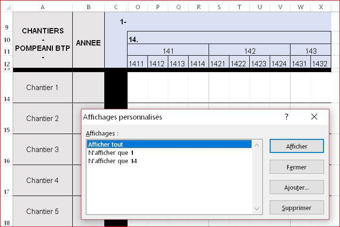

ContributeurBonjour SO.
Manque de chance : ton tableau est l'exemple même de ce qu'il ne faut pas faire ...
ou plus exactement sa structure ne permet aucun filtre (à part les chantiers en colonne A) !
En effet Excel autorise le tri horizontal, mais absolument pas le filtre horizontal.
Peut-être faut-il regarder vers l'outil AFFICHAGE / Modes d'affichage / Personnalisé :
1) Faire AFFICHAGE / Modes d'affichage / Personnalisé / [Ajouter] et saisir "Afficher tout" / OK.
2) Masquer les colonnes AJ:JQ ; recommencer AFF... [Ajouter ]et saisir "N'afficher que 1" / OK.
3) Masquer L:AI ; recommencer AFF... [Ajouter] et saisir "N'afficher que 11" / OK.
4) Faire AFFICHAGE / Modes d'affichage / Personnalisé et cliquer sur "N'afficher que 1" puis sur [Afficher]
5) Masquer D:N et Y:AI ; recommencer AFF... [Ajouter] et saisir "N'afficher que 14" / OK.
6) Continuer sur ce principe autant que de besoin ...
