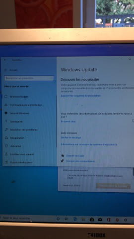

melaniesd Messages postés 234 Statut Membre 1
regarde tout en bas sur la photo il y a ecrit se connecter plutot avec un compte local (ce qui sous entend je que je suis sur un compte microsoft)
ce que tu as vu c'est gerer mon compte microsoft et quand je clic dessus j'atteris sur une page de gestion du compte
gugu01 Messages postés 17560 Date d'inscription   Statut Contributeur Dernière intervention   4 656
Le compte doit correspondre au pc.
Tu semble avoir bien entré la bonne adresse et bon mot de passe quand on a installé sur l'autre dd la premiére fois.
La si je comprends tu n'as pu eu entrée le bon mot de passe et tu l'as réinitialisé.
Faut que se compte sur le pc, soit la bonne adresse et se mot de passe ou nouveau mot de passe si tu l'as changé.
Au pire oui, essai de passer en mode local
Puis tu repasse sur ton compte Microsoft (avec bonne info)

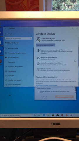

ben en fait non j ai fait exactement la meme chose sur les 2 disques dur...sauf que quand j'ai verifier la premiere fois je n'étais pas descendue dans la page. j'ai pris une information pour une confirmation!! et du coup je ne sais ps du tout si c'était bon o upas
a y est je suis passée en local
et la, dans activation ca donne ca
donc la aucune info sur l'activation ou pas
Le message c'était pas une info batarde mais bien le message qu'il était activé.
Pour tes photo, normale , t'es pas sur l'onglet Activation (pas la bonne page)
j'essaye de me rappeler ce qu'on avait mis et je tente
Tenter quoi ???
La sur ta photo on vois que Windows est bien activé et lier a ton compte
Donc c'est bon
Que veux tu modifier ou tenter ???
