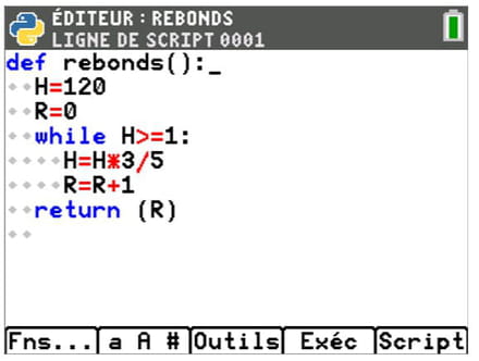

J'ai rédigé un programme mathématiques en Python. Je souhaiterai l'équivalence en C++ et Java.
Quelqu'un aurait-il les connaissances nécessaires ?
Mon programme est ci dessous.
Un grand merci pour votre aide.
Bien à vous,
AM

    1. Tu comprendras que je n'ai aucun moyen de vérifier ce que tu dit, mais admettons.
      Pour ceci en Python
      def Rebond():
        H = 120
        R = 0
        while H>=1:
          H *= 3 / 5
          R += 1
        return(R)
      print(Rebond())
      Un équivalent en C++ (mode console)
      #include <iostream>
      using namespace std;
      int Rebond()
          double H = 120.0;
          int R = 0;
          while(H >= 1.0)
              H *= 3.0/5;
              R++;
          return R;
      int main()
         cout << Rebond() << endl;
         return 0;
      Et en Java (console aussi)
      public class MyClass {
          public static void main(String args[]) {
            System.out.println(Rebond());
          private static int Rebond(){
              double H = 120.0;
              int R = 0;
              while(H >= 1.0)
                  H *= 3.0/5;
                  R++;
          return R;
      Note que Java étant un descendant de C++, ça se ressemble un peu.
