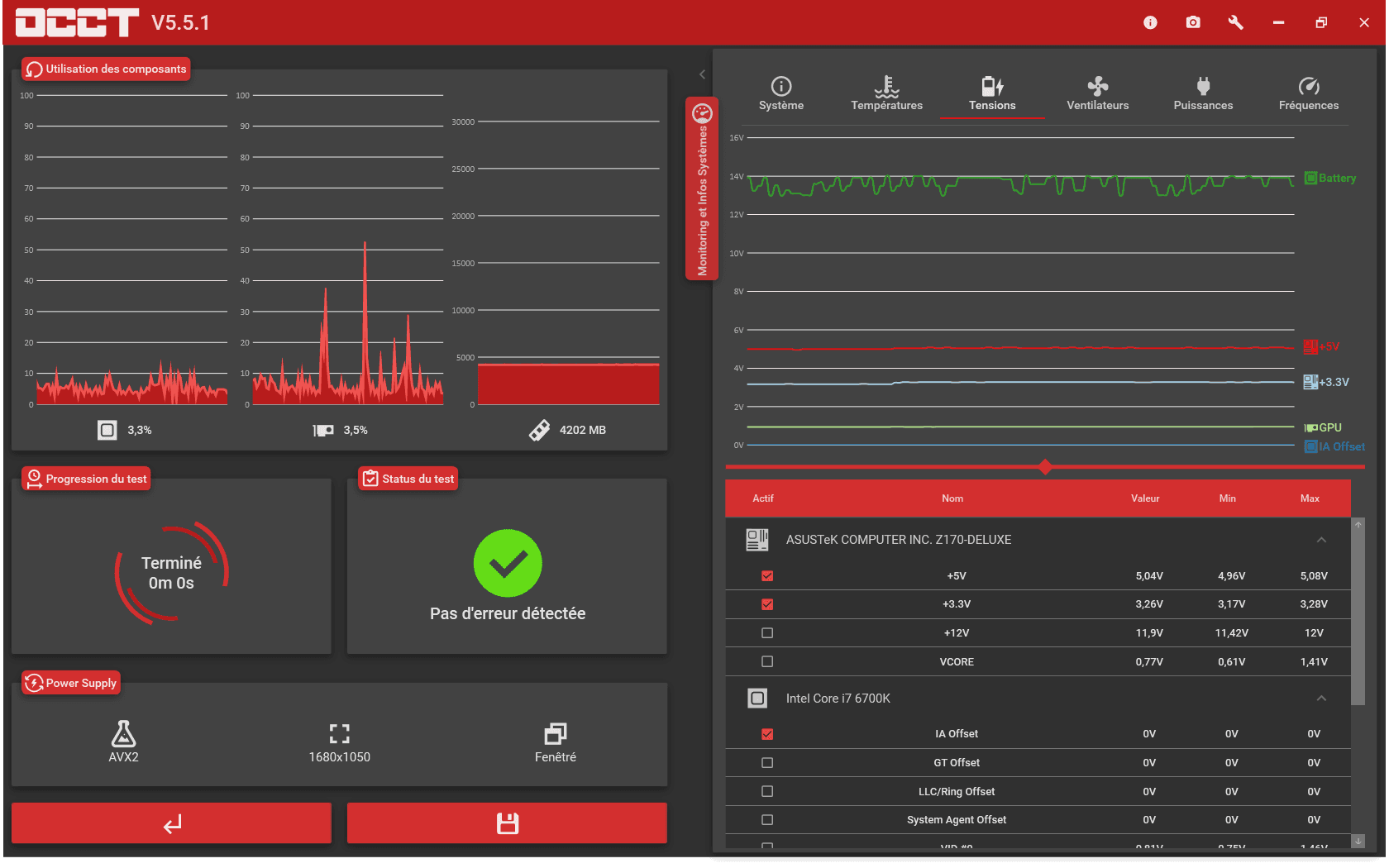

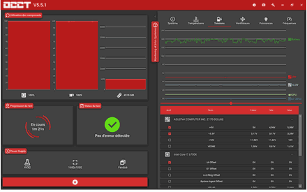

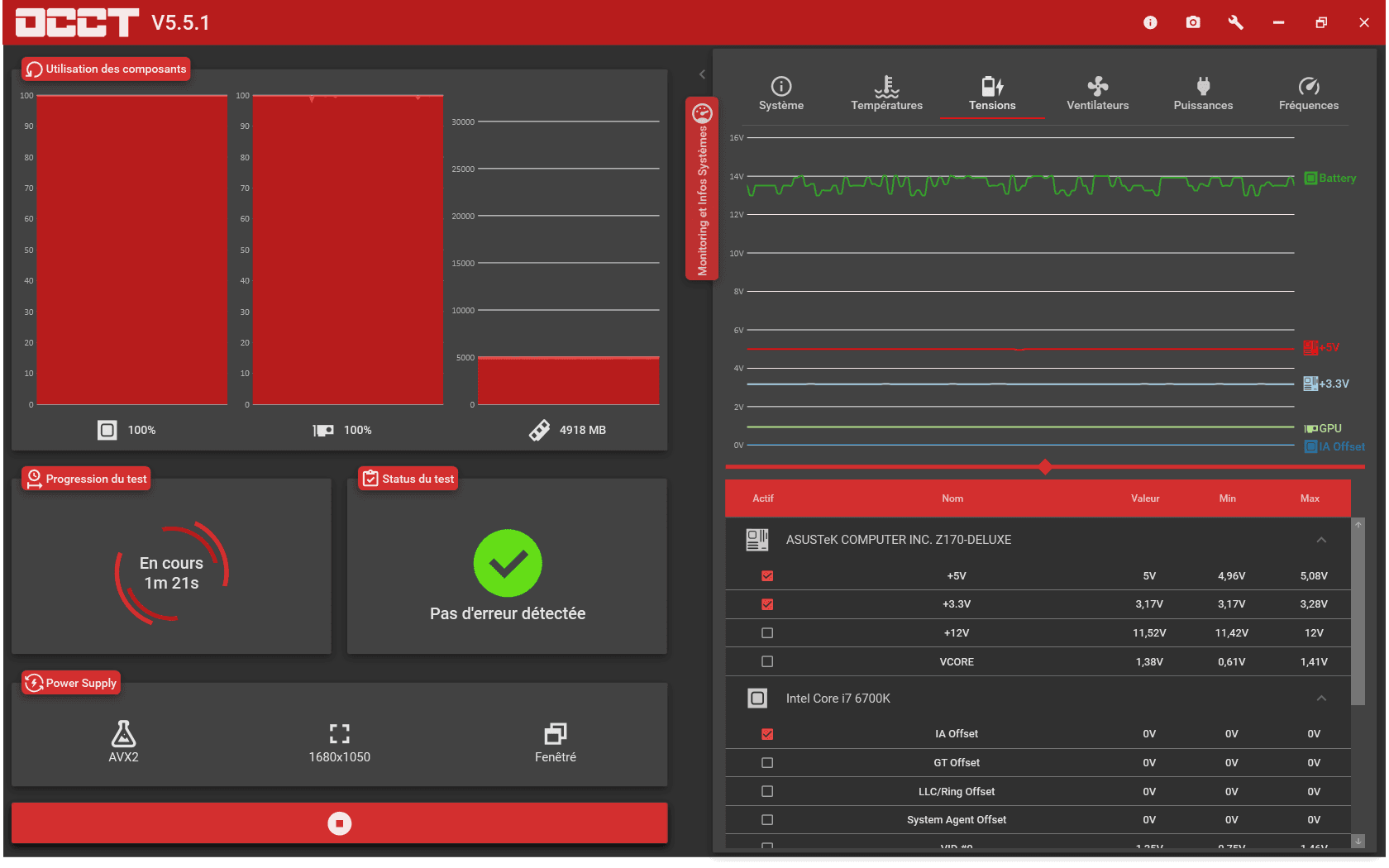

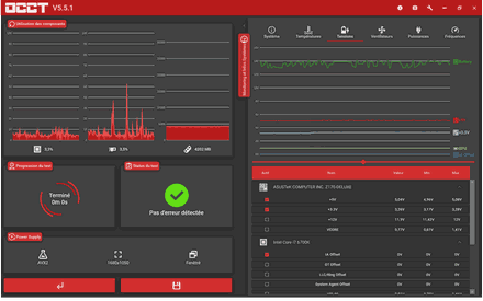

pour en avoir le cœur net, dès que je peux ,je testerai quand même l'alim sous occt, bien que (d'après ce qu'il me semble comprendre), ce ne soit pas significatif pour autant d'1 alim en forme ou défaillante.
par contre si quelqu’un peut me confirmer la conformité des valeurs qui suivent car je suis pas très calé en alim/électricité etc :
dans le bios j'ai :
12v = 11.904v
5v = 5.040v
3.3v = 3.264v a 3.280v (variation)
et sous AIsuite3 :
12v = 11.904v a 12v (variation)
5v = 5.040v a 5.080v (variation)
3.3v = 3.264v a 3. 280v (variation)
voila, donc je repasserai pour confirmer si ça reste concluant, d'autant que ça peut servir a d'autres. -
