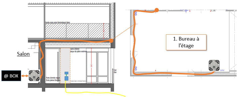

je rénove toute la maison et j'en profite pour arrêter avec le CPL et autre pour passer en câble.

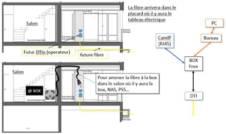

Mon souhait est assez simple: je vais avoir la fibre et je veux l'amener au salon où j'aurai la box (seront connectés 1 Nas, 1 projecteur, 1 PS5) et l'amener à l'étage pour un bureau. Je souhaite aussi connecter une camera IP en RJ45 à ma box.
La fibre (jaune) arrivera dans le placard de l'entrée. De là je pensais tirer un RJ45 connecté au DTI pour amener la fibre au salon:

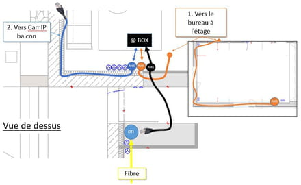

Et c'est du salon où il y aura la Box que partiront:

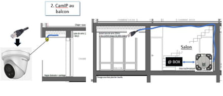

1 cable pour la camera:
et 1autre pour aller à l'étage au bureau:
Est ce que cela vous semble cohérent? Est ce que je me trompe quelque part?

  1. brupala Messages postés 111182 Date d'inscription   Statut Membre Dernière intervention   14 459
    cohérent, non, pas vraiment:
    tu devrais regrouper tout le câblage dans le placard, c'est ça le local technique, avec le panneau de brassage.
    intaller la box fibre à cet endroit aussi, la box TV étant dans le salon.
    Dans le salon, il serait bon de prévoir 4 RJ45 ou alors ajouter un switch.
    + une prise à l'étage donc une au pour la caméra.
    Mais si tu refais tout, prévois beaucoup plus de prises RJ45:
    2 ou 3 au salon et une par pièce, donc cuisine, ainsi qu'une pour la caméra.
    C'est plutôt comme ça qu'un professionnel te conseillerait de faire.
  2. Olivier-sg
    Merci Brupala!!
    Pour info je ne souhaite pas de TV :)
    Effectivement tout dans le placard parait plus propre: le switch au salon me permettra de brancher Nas/PS4/Projecteur sur 1 seule prise femelle RJ45 vers la box dans le placard, merci de l'info!!
    Par contre le cable de la CamIP pourra aller directement du balcon, branchée a la cam, au placard pour se connecter en PoE sur la box, correct?
    Une question, pourquoi plus de prise au salon, à la cuisine... quel est le besoin?
    merci
      Pas de télé, mais un vidéo projecteur,
      je ne vois guère différence, ça peut se raccorder à une box TV aussi (prise HDMI)
      oui, injecteur POE au brassage, donc à la box, si tu la mets là.
      pour les prises, c'est juste que tant qu'à casser il vaut mieux en prévoir plus que pas assez, ça évite les regrets et les montages merdiques derrière.
      La cuisine, il y a de plus en plus de produits connectés, ça servira un jour.

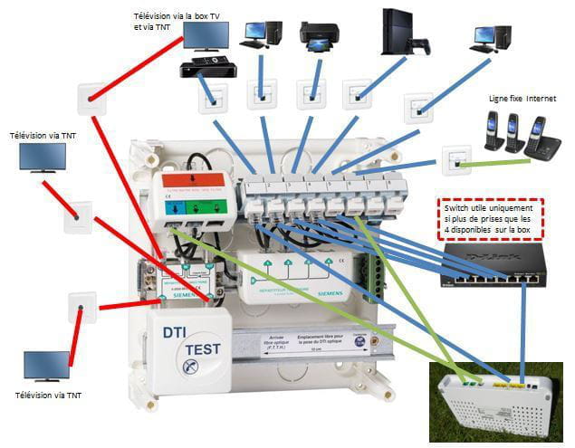

    De là je peux configurer les connections avec tableau de brassage, switch, PoE... suivant ce que je veux faire. Pour le tableau de brassage, quand je regarde quelque chose de simple je vois souvent ce Siemens:
    Mais n'est ce pas déjà trop bien puisque je ne veux pas de TV internet?
      Oui,
      tout à fait ça,
      mais tu peux retirer le DTI, sauf s'il existe déjà et mettre le PTO à la place ou à côté, le répartiteur coaxial aussi, tu peux le retirer si tu n'as pas de prises TV pour TNT ou satellite, ainsi que le filtre maitre.
