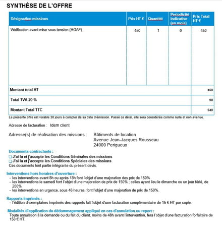

        Effectivement c'est un publipostage Excel -> Word.
        Mes CDV peuvent être assez importantes, 1 à 2 feuilles et il peut y avoir plusieurs CDV en fonction de la demande du client en outre si j'ai 6 missions à proposer, il y aura une CDV par mission donc plusieurs feuilles de CDV.

        L'image ci-dessous montre le tableau Word de remplissage par publipostage.
        Une ligne par mission.
