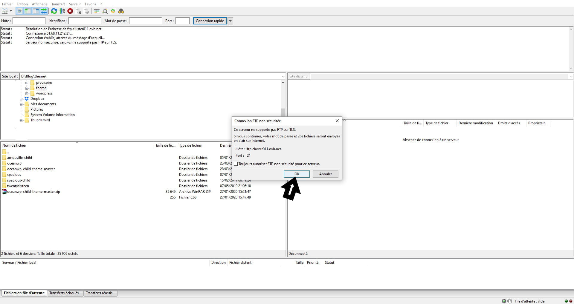

Je pensais être arrivé au bout de mes peines mais après avoir renseigné les infos (hôte/identifiant/mp) une fenêtre s'ouvre et indique
"Ce serveur ne supporte pas STP sur TLS. Si vous continuez vos mots de passe et vos fichiers seront envoyés en clair sur internet".

Tu peux nous faire une capture d'écran de ce que tu vois s'il te plaît ?

Quand la petite fenêtre apparaît, c'est juste une message d'alerte, sans conséquence, cliquer sur OK et vous êtes connecté.
Si vous préférez vous connecter sous SFTP, il faut le configurer dans votre espace client chez OVH, Hébergements > onglet SSH-FTP, cocher "SFTP", puis le roue crantée choisir "Modifier" et vérifier si ces options sont cochées.
-"Activé”, si vous souhaitez activer le SSH (SFTP inclus)
“SFTP”, si vous ne souhaitez activer que le SFTP.
Si oui, Suivant, puis Valider.
Tout est expliqué là
https://docs.ovh.com/fr/hosting/mutualise-guide-utilisation-filezilla/
