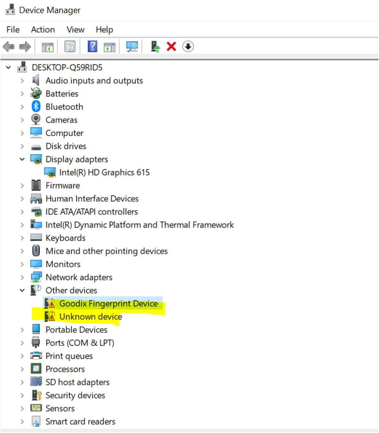

J'ai un souci de driver RuggedPC - RuggedX11 sur Windows 10 Pro ci-dessous le hardware qui ont des soucis.
1)Device USB\VID_27C6&PID_5740&MI_00\8&7e9530c&0&0000
2)Device ACPI\BSG1160\1
Merci pour votre support

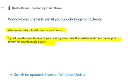

      J'ai essayé les deux fichiers mais j'ai l' erreur ci-dessous

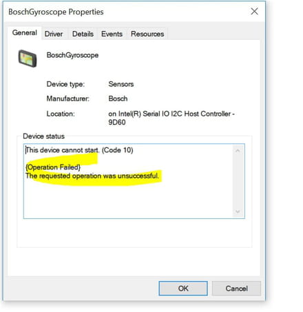

            1. Hello Kaneagle,
              j'ai fait le process recommandé ci-dessous le résultat

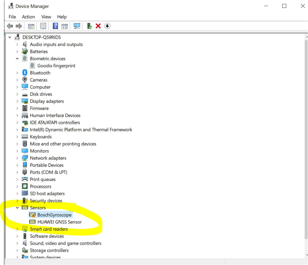

              1) pour Gryroscope

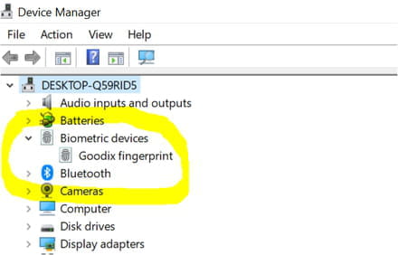

              j'ai toujours un point exclamation sur le device voir ci-dessous

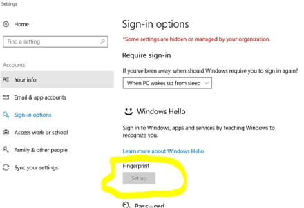

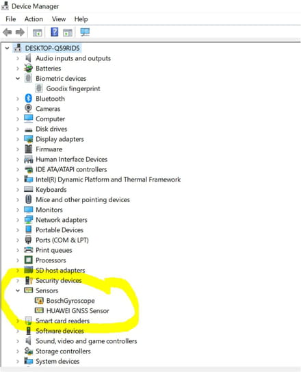

              2) pour le Goodix
              C'est OK j'ai pas la main pour configurer mon fingerprint dans le Setup de windows
              [https://img-19.ccm2.net/Q7rN9Tn_NbiKExMJG5fotxOgdsg=/f90726ed9d8940d5bd5e083220cd5b70/tmp/Goodix.PNG
              |fancy
              Setup Fingerprint Grisé même après le redemarrage du PC

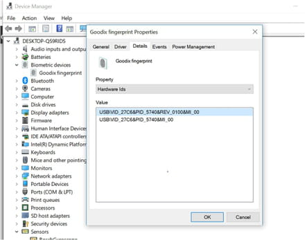

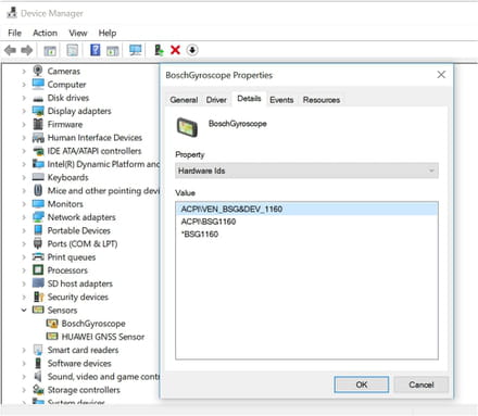

                Donne les no. d'identification de matériel de ces 2 périphériques: BoschGyroscope et Huawei....
                Regarde ceci --> Trouver le numéro d'identification d'un périphérique
                Poste les no. dans ton prochain message.

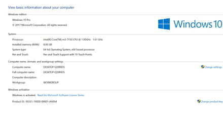

                C'est quoi la marque et le no. du modèle exact du pc ?
                Windows est à jour ?

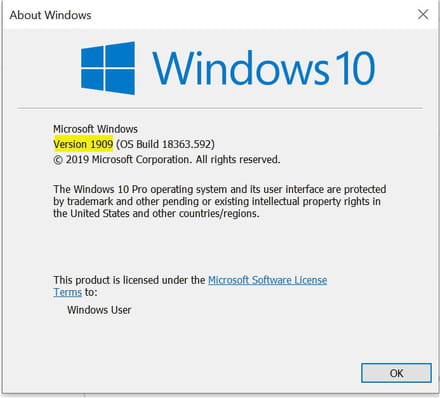

                Windows + R
                Tape --> winver et OK.
                C'est quoi la version ?

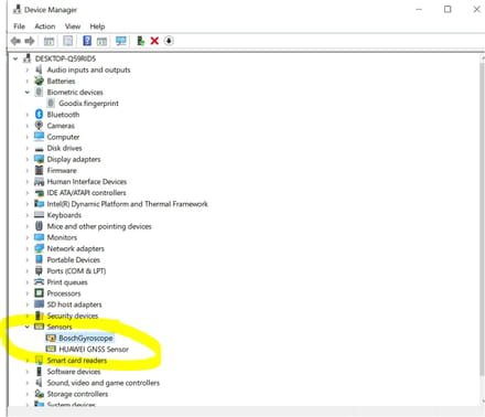

                  BoschGyroscope
                  Huawei
                  Goodix
                  La marque du PC est RuggedX11
                  RuggedPC RuggedPadX11

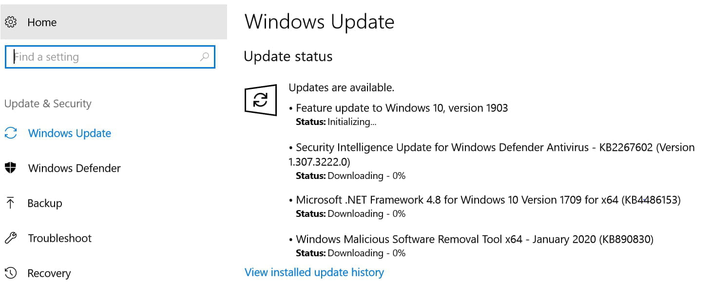

                  Windows est à jour ? j'ai des mises à jour qui sont en downloading et qui n'avance plus depuis longtemps
                  Windows + R
                    Version 1709

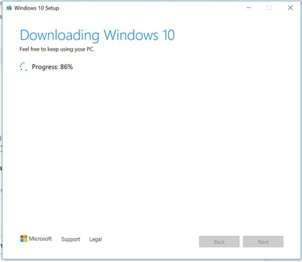

                    Windows 10 n'est pas à jour.
                    Si tu souhaites passer à la version 1909:
                    Télécharge ceci -->> MediaCreationTool1909 <<--
                    Lance-le
                    Coche --> Mettre à niveau ce PC maintenant
                    1. Hello Kaneagle,
                      Bien noté la mise à jour est en cours , je te tiens informé dès la fin
                      1. Hello Kaneagle,
                        la mise à jour a été faite , mais le problème persiste
                          Le seul périphérique en alerte est le BoschGyroscope
                          C'est le même no. d'identifiant de matériel ?
