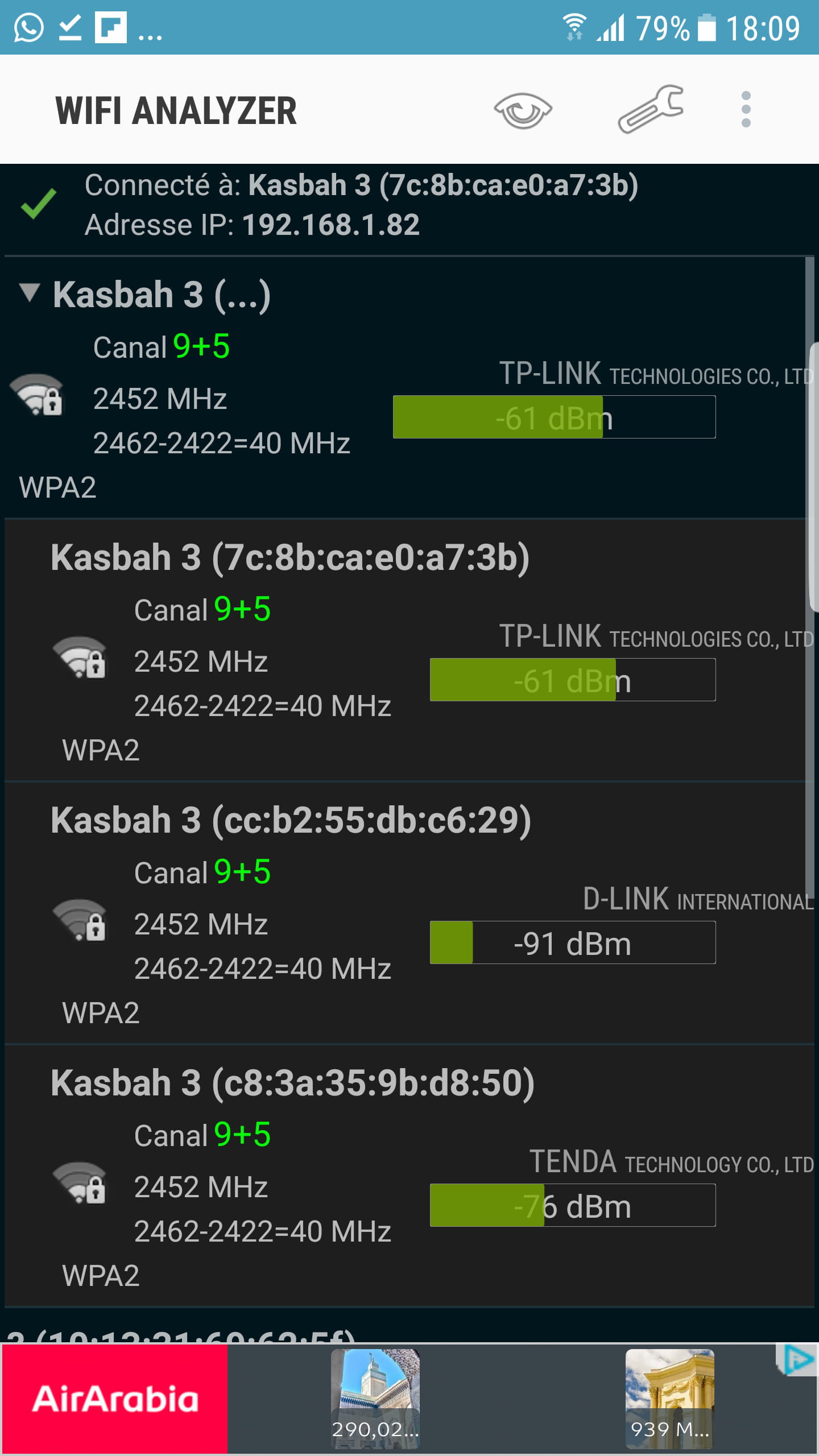

      J'ai réussi à faire une prise d’écran qui va surement vous permettre de trouver la faille.
      Je vous prie de l'examiner et de m'aider s'il vous plait
      1. Sûr qu'il ya une grasse faille:
        3 points d'accès sur le même canal wifi, c'est le meilleur moyen pour que rien ne fonctionne, il faut régler les 3 sur 3 canaux différents, espacés au moins de 3 valeurs, tu peux mettre des SSID différents aussi.
