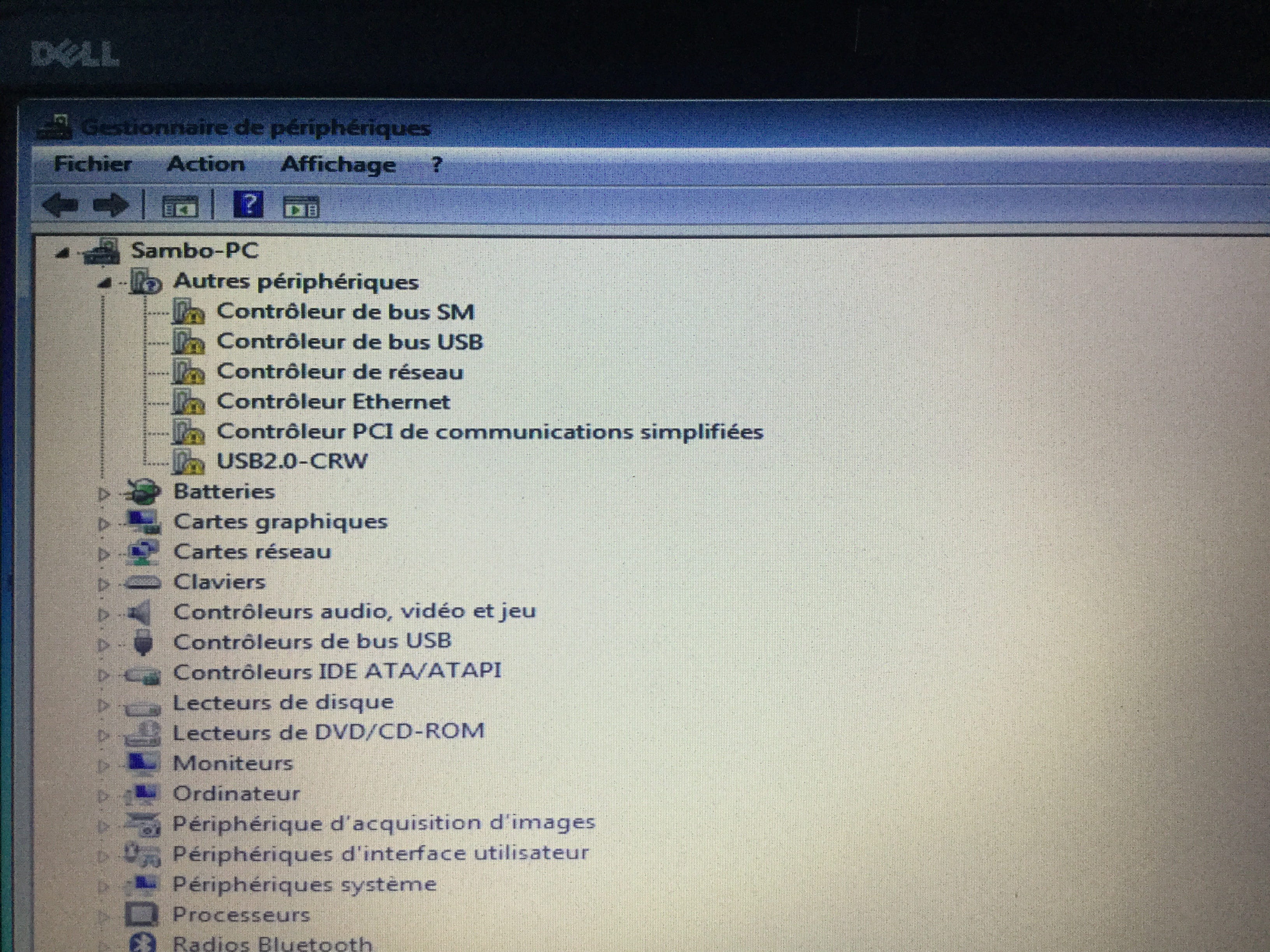

Je rencontre actuellement un problème de connexion sur internet que ça soit par le biais de la wifi ou le câble.
Ce vieux PC portable qui tourne sur Windows 7 marchait très bien avant que je le remette à zéro suite à une infection du pc. Je n’ai pas fait de sauvegarde avant la remise à zéro ????‍♂️????, ayant un niveau d’informatique plus que basique, j’aurais besoin d’aide pour résoudre ce problème.
J’ai un problème avec les drivers (voir photo ci-joints), mais après 3 jours passés dessus je n’ai pas réussi.
Merci d’avance pour votre aide.

  1. kaneagle Messages postés 86302 Date d'inscription   Statut Modérateur Dernière intervention   14 692
    Télécharge et installe --> 7Zip 64 bits
    Télécharge ce pilote --> Atheros
    Fais clic droit sur le pilote --> DW1703_W7_A00_Setup-W1GV9_ZPE.exe
    Sélectionne --> 7Zip
    Choisis --> extraire vers "DW1703_W7_A00_Setup-W1GV9_ZPE\"
    Va dans le gestionnaire de périphériques
    Fais clic droit sur le contrôleur de réseau
    Mettre à jour le pilote
    Rechercher un pilote sur mon ordinateur
    Disque fourni
    Parcourir
    Va dans le dossier du pilote dézippé --> DW1703_W7_A00_Setup-W1GV9_ZPE
    Dossier --> Win7
    Dossier --> ndis6xWin7
    Sélectionne le fichier --> netathrx.inf et OK.
    Redémarre.

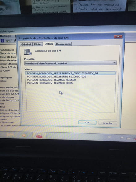

    Donne-moi le numéro d'identification de:
    Contrôleur de bus SM
    Contrôleur de bus USB
    Contrôleur de réseau
    voir ICI, donne-moi aussi ta version de Windows sans oublier 32 ou 64 bits.
  3. Sambo_13 Messages postés 9 Statut Membre
  5. Sambo_13 Messages postés 9 Statut Membre
    Excuse-moi j’avais pas tout lu
    Contrôleur de bus SM : PCI\VEN_8086&DEV_1E22&SUBSYS_059C1028&REV_04
    Contrôleur de bus USB : PCI\VEN_8086&DEV_1E31&SUBSYS_059C1028&REV_04
    Contrôleur de réseau : PCI\VEN_168C&DEV_0032&SUBSYS_02091028&REV_01
    Windows 7. 64 bits
    1. bazfile Messages postés 58547 Date d'inscription   Statut Modérateur Dernière intervention   20 291
      ATTENTION bien lire les consignes jusqu'au bout.
      Installe les pilotes qui suivent:
      Contrôleur de bus SM: LE PILOTE
      Contrôleur de bus USB: tu m'as mis le même numéro que pour celui du dessus
      Contrôleur de réseau: LE PILOTE pour installer ce pilote, décompresse dans un dossier le fichier que tu viens de télécharger, pour l'installer va dans le gestionnaire de périphériques clique droit sur Contrôleur de réseau choisir Mettre à jour le pilote puis Rechercher un pilote sur mon ordinateur puis sélectionner le dossier où tu as décompressé le pilote téléchargé précédemment.
      Une fois ces deux pilotes installés tu devrais retrouver une connexion internet, met à jour le reste des pilotes avec DRIVERSCLOUD.
