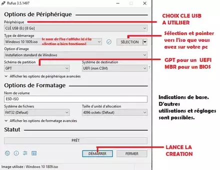

Télécharge le logiciel rufus :
https://www.commentcamarche.net/telecharger/utilitaires/19615-rufus/
> En gros on pointe vers la clé USB que l'on vas utiliser (8 go ou plus)
Attention , vide ta clé avant car tout serra effacé dessus.
> on pointe vers le fichier iso que tu viens de télécharger
> on règle le type de partition. (mbr pour bios)
> On lance la création et attend le message de fin.

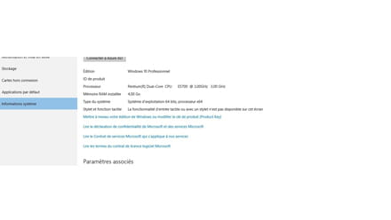

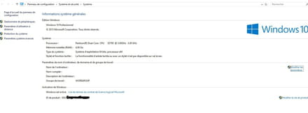

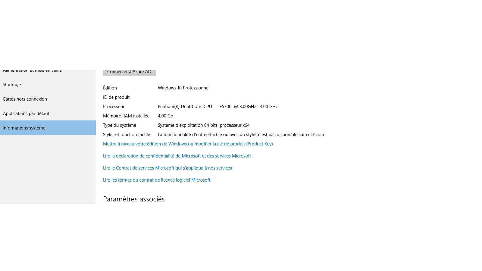

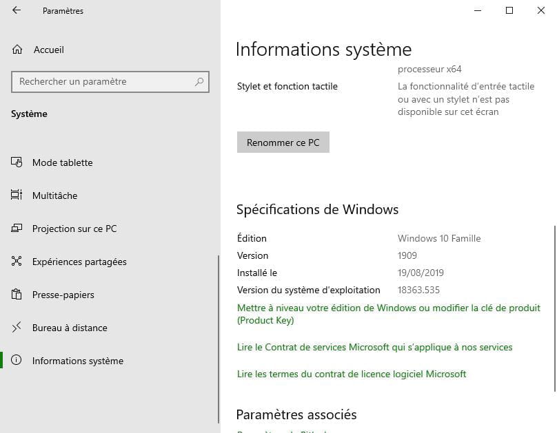

Après tu vérifie sous quelle version tu es en faisant :
> clique droit sur icon Windows du menu démarrer
> choisi "système"
Descend un peu et tu auras la version de Windows (a savoir la dernière est 1909)
Indique ta version
On avisera , soit peu de retard et tu fera la maj, soit plusieurs versions de retard et peut être voir pour télécharger l'iso, faire ta clé et installer direct la dernière version ou plutot lancer l'iso direct depuis ton bureau.(plus rapide)

- Suffit que w 10 est été installé et activé une fois sur le pc, quand tu réinstalle il se réactive automatiquement (même lors d'un changement de dd comme tu as fais)
Après le pourquoi tu n'as pas la version affiché , ca je sais pas.
Fait les recherches de maj et fait les si il y a.
tous les paramètres > mise a jour et sécurité > recherche maj.
(l'affichage version reviendra peut être avec une maj)
si w 7 passé en mise a niveau vers w 10, c'est bon ton installation devrait s'activer seule.
si w 7 jamais passé a w 10, et en plus tu as changé de dd il vas pas s"activer.
faudra essayer d'entrer la clé w 7 ou en acheter une w 10.
Toute façon on verra une fois installé. -
