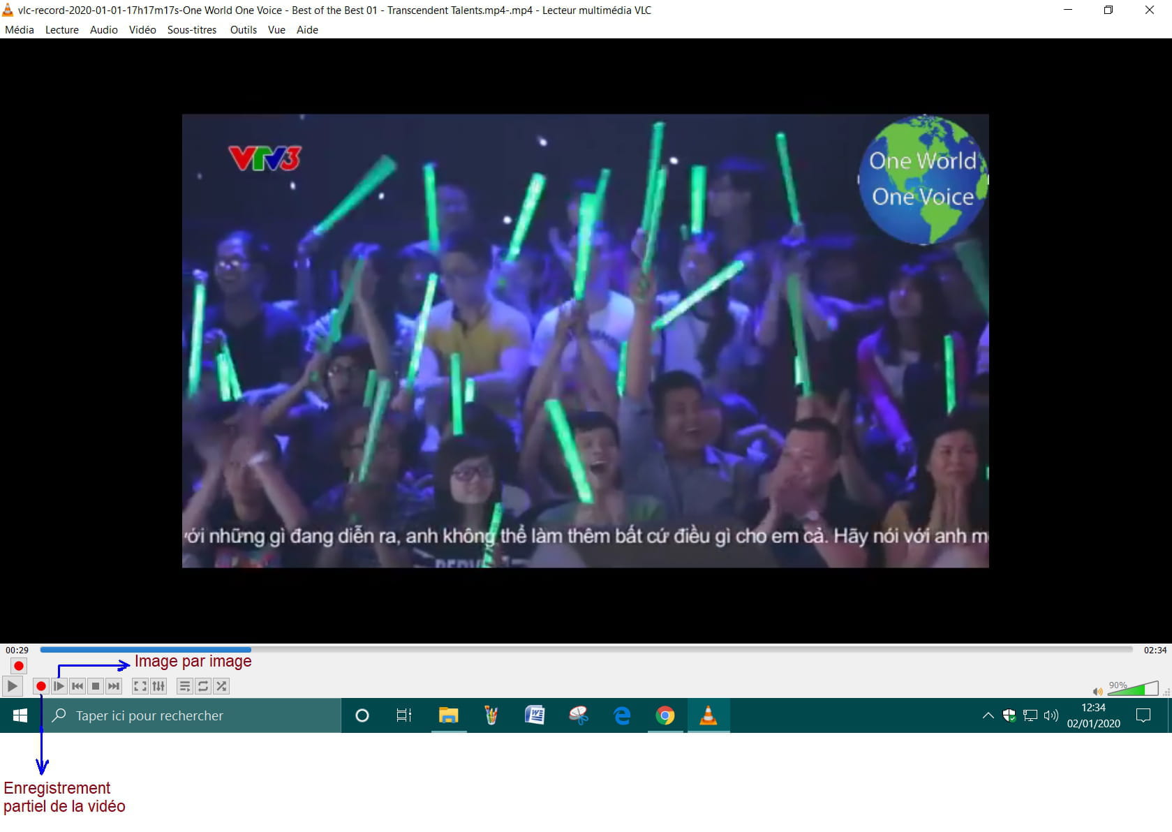

Bonjour, j'ai un soucis concernant la capture d'écran. Certaines vidéos sont au format 16/9. Lorsque je met au format 4/3 en cliquant sur "Proportion", je fais cette fameuse capture. Le problème, c'est que lorsque je vais sur PhotoFiltre, l'image reste au Format 16/9. Comment résoudre ce problème ? Merci de votre aide.

  6. Jojolaguitare Messages postés 12012 Date d'inscription   Statut Membre Dernière intervention   2 784
    Bonjour.
    Vous arrivez a mettre la vidéo en 4/3 avec VLC,. OK . Je suppose que vous mettez la vidéo en "pause" pour une capture d'écran et sans doute vous utilisez la fonction image par image pour approcher sur une prise à peu près propre. (pas facile tant le floutage est parfois dans le mouvement)
    Tentez alors une capture avec la touche "Imprim écran Syst" du clavier puis avec Paint pour enregistrer cette capture. Mais de toute façon là encore même si la fameuse image de la vidéo apparaît en 4/3 il faudra la rogner. (avec Photos + modifier de Windows 10 c'est très facile)
    Seconde solution, plus rapide : Utilisez l' outil "Capture écran" de Windows 10, situé dans "Accessoires" Windows dans la liste de démarrage et a mettre en raccourci dans la barre des tâches.
    Juste a saisir avec cet outil, en totalité ou partiellement l'image de la vidéo.
    Cela ne reste qu'une suggestion . . . Salut
