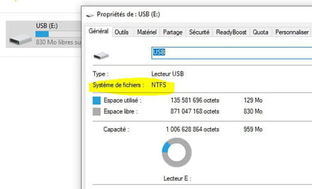

  4. gugu01 Messages postés 15669 Date d'inscription   Statut Contributeur Dernière intervention   4 702
    clic droit sur ta clé > propriété

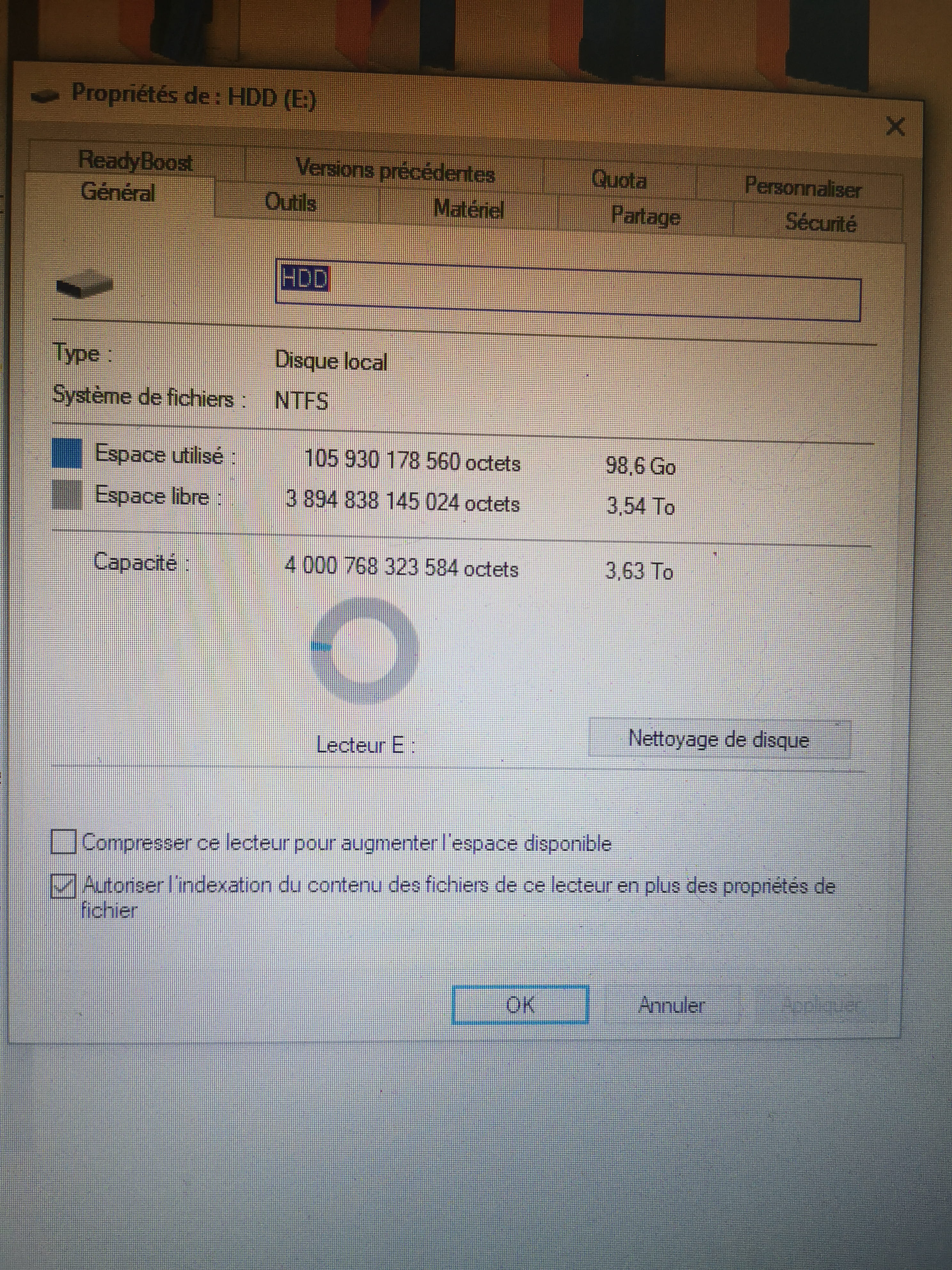

  7. Titecocodu91 Messages postés 2 Statut Membre
    Voilà ce que jai
    1. gugu01 Messages postés 15669 Date d'inscription   Statut Contributeur Dernière intervention   4 702
      idem , mais en faite sur ta clé USB qui était lisible.
      savoir si elle était en fat ou ntfs.
      (c'est sur que si la notice était un minimum détaillé, on aurait pas a s’embêter)
      1. Titecoco > gugu01 Messages postés 15669 Date d'inscription   Statut Contributeur Dernière intervention
        Fat32
