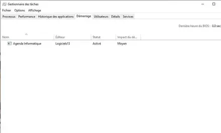

Je viens de passer de Win 7 à Win 10 et mon PC rame, notamment au démarrage. Je pense qu'il y a beaucoup de logiciel qui s’ouvrent au démarrage. Malheureusement quand je vais dans le menu "démarrage" pour désactiver ce qui ne m’intéresse pas, un seul logiciel apparait (pense bête de logiciel 13) et le reste de la fenêtre est vide !!!
Qui peut me dire d'où vient ce problème et comment le résoudre ?
Bon we
PS : j'ai fait une capture d'écran

    si tu ne te sert pas souvent du logiciel " Agenda informatique (logiciel 13 ) "
    tu peut le supprimer du démarrage

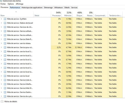

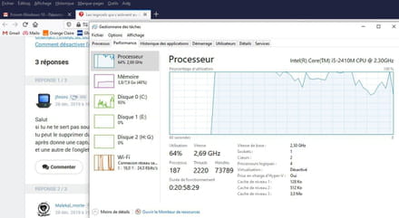

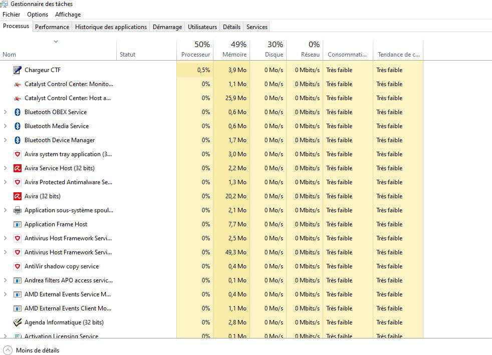

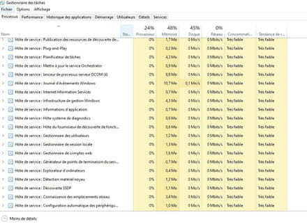

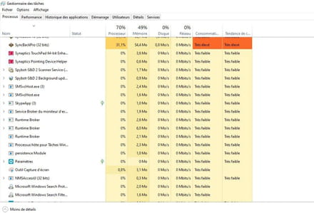

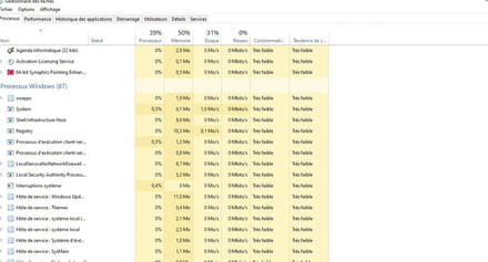

    après donne une capture écran de l'onglet " performance " (mémoire)
    et une autre de l'onglet " processus "

      J'ai désactiver l'agenda informatique, mais sur la fenêtre il est toujours indiqué : activé

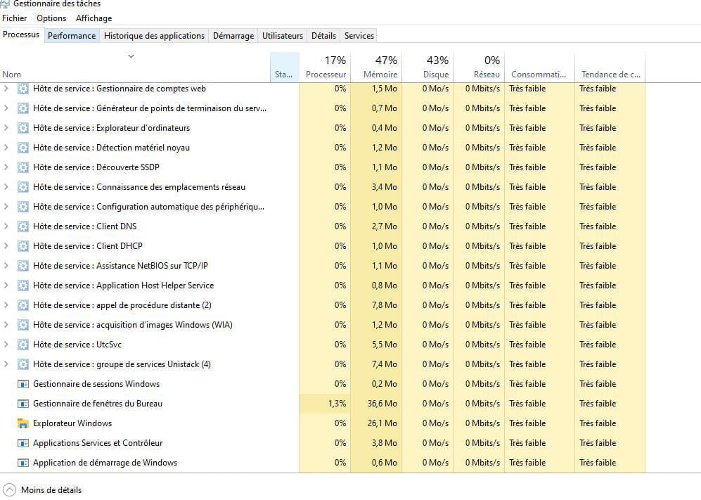

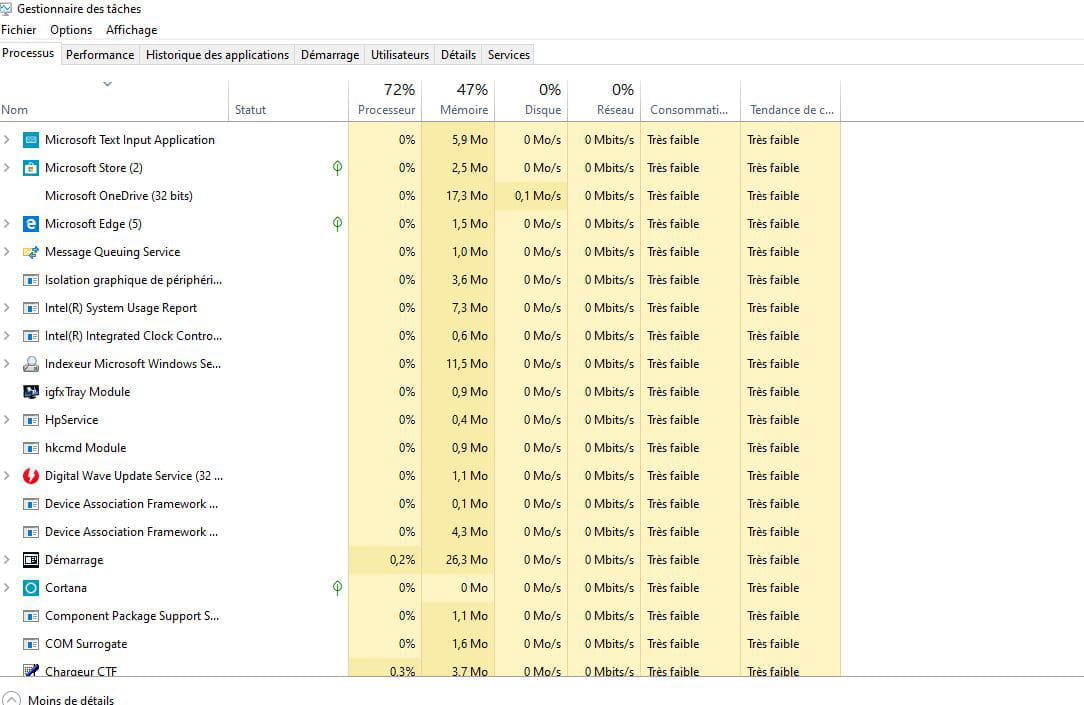

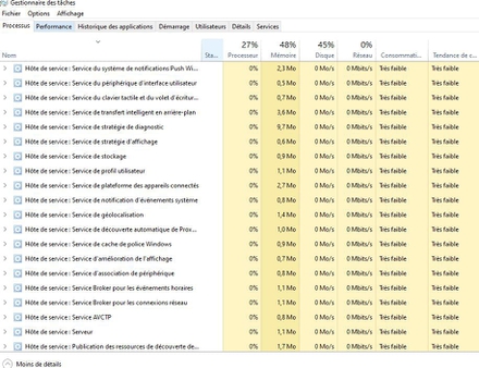

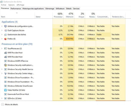

      Voici les captures d'écrans demandées. Il y en a une pour performance et 9 pour processus

      1. jfmimi Messages postés 13656 Date d'inscription   Statut Contributeur Dernière intervention   1 932 > destremont Messages postés 30 Statut Membre
        Tu as le processeur qui est en pleine charge ( 70%) a cause du logiciel " syncbackpro "
        désactive le
        si pas mieux fait ce que te dit Malekal en post n°4
      2. destremont Messages postés 30 Statut Membre > jfmimi Messages postés 13656 Date d'inscription   Statut Contributeur Dernière intervention
        OK, mais comment je le désactive vue que dans le menu démarrage aucun logiciel n'apparait sauf l'agenda ?
      3. jfmimi Messages postés 13656 Date d'inscription   Statut Contributeur Dernière intervention   1 932 > destremont Messages postés 30 Statut Membre
        désinstalle le pour voir si mieux

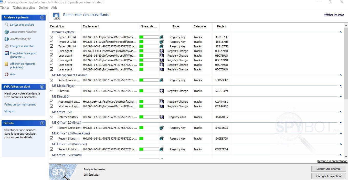

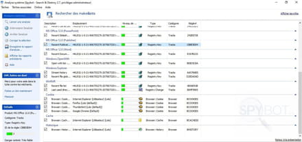

      Tu dis que spybot ne sert à rien, je viens de le désinstaller. Cependant, voici le dernier nettoyage que j'ai demandé, il me semble qu'il y a pas mal de chose

    3. Malekal_morte- Messages postés 178136 Date d'inscription   Statut Modérateur, Contributeur sécurité Dernière intervention   24 711 > destremont Messages postés 30 Statut Membre
      Pour le PDF si tu t'en sers garde le.
      Ces détections sont bidons. Ca n'a rien de vraiment malveillant.
