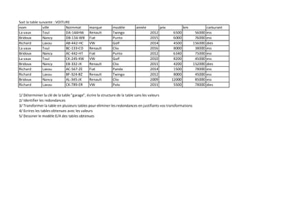

on m'a donné un exo sur les modèle E/A à faire et je ne comprend pas grand chose ; je cherche de l'aide (et non une personne qui fait l'exercice à ma place). voici le sujet :
J'ai deja réfléchi dessus et malheureusement je ne suis pas arriver à grand chose, mais voici que je j'ai fait :
- Je ne suis pas sur ce comprendre ce qu’est la clé de la table. D’après mes recherches, je dirais que c’est « NoImmat » mais je ne suis pas sur du tout. j'ai vu aussi qu'il y avait plusieurs type de clé et je ne sais pas laquelle est demandé dans mon cas.
- La structure de la table : Qu’est ce que la structure ? La table est déjà donné donc je ne vois pas ce qu’il faut faire
- Les redondances : il y a des redondances entre le nom et la ville mais je n’en vois pas d’autre.
- Transformer la table en plusieurs tables pour éliminer les redondances en justifiants vos transformations : je ne vois pas ce qu’il faut faire non plus ?

    2. j'ai également du mal a comprendre le sens de ce cours dans le cadre de ma formation. je ne vois le rapport e cette enseignement avec mon futur métier mais je fais de mon mieux pour essayer de comprendre
      de plus je viens d'avoir un mail de mon prof et il a commis un erreur dans le sujet, la table du début s'appelle en fait "GARAGE" et non "VOITURE". cela change donc les réponses à la première question. j'obtient donc :
      Garage : (NOM, Ville, NoImmat, Marque, Modèle, Année, Prix, Km, Carburant) avec comme clé "NOM"

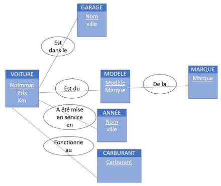

        la table "voiture" n’apparaît donc pas dans le modèle E/A ? (il me semble avoir lu cela dans mes recherches : pas de clé étrangère sur un schéma E/A)
      5. Modérateur
        @justineb3001c'est sur, avec les tables on est sur le modèle physique final des données,
        je suppose que dans un modèle E/A :
        voiture = (NoImmat#, Prix, Km)
        Est dans le garage(Nom)
        Est de la marque(Marque)
        Est du modèle(Modèle)
        Est de l'année(Année)
        Fonctionne au(Carburant)
    3. pouvez m'expliquer ce qu'est une clé primaire et une clé étrangère ? car je ne sais pas ce que c'est.
      dans le modèle que vous proposez , j'ai plusieurs questions :
      - pourquoi est ce que l'entité "voiture" ne possède pas toute les caractéristiques énoncé au dessus
      - dans les entités "garage", "modèle",
      si je suis ce que vous proposez voici ce que cela donne
        ok sauf sur Année, enlever nom/ville et sur modèle, enlever marque
        et tu peux faire une table ville, reliée au garage

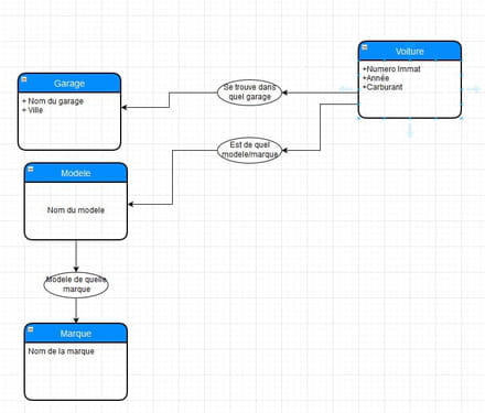

      Tu as un peu de mal à voir comment on "découpe" les données pour en faire des tables ( ou des entités ) distinctes (et réutilisables...)
      En gros, le modèle E/A est une représentation sous forme de diagramme le plus souvent des différents éléments et leur association
      1 Voiture peut se trouver que dans 1 Garage
      1 Voiture ne peut être que de 1 seul Modele... ce modèle étant de seulement 1 Marque.
      Mais 1 Marque peut disposer de plusieurs modèles
      1 Modeles être utilisé par plusieurs voitures
      etc..
      Voici un schéma simplifié ( sans les Associations (les cardinalités car je ne sais pas si vous les avez vu ))
      En gros
        PS: ne pas copier bêtement ce schéma.
        Il n'est pas tout à fait juste et n'est là que pour essayer de t'expliquer grosso modo ce que ton prof attend.
        Pour plus d'informations et être sûr de ce que tu vas lui donner, il faut te replonger dans tes cours et, éventuellement, poser des questions directement à ton prof si tu bloques sur certains points.
        Pour ma part, je m'arrête là.
        Bonne soirée.

        est-ce que le schéma que j'ai proposé correspond bien au découpage de la table ? je n'ai pas encore mis les cardinalités, il va me falloir un peu de temps pour y réfléchir. il faut que je reprenne mon cours
