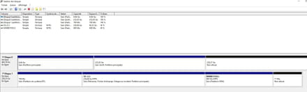

Disque 0 : un disque dur SSD avec Windows installé tel que me la fournit DELL (mode EFI),
Disque 1:V-NAND SSD 500go sur le lequel j'y ai installé la dernière version de kali linux 2019.4 (disque Windows sur slot #2 et linux sur slot #3)

Image des partitions de disque défois que j'ai fait une connerie:

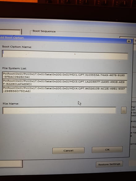

J'ai chercher comment modifier le boot de l'efi pour le modifier et lui indiquer le chemin pour accéder à la version de Linux .

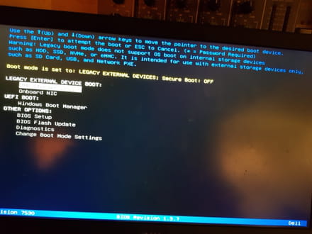

Menu F12 , la on ne le voit pas mais j'avais mis une entrée qui pointer sur le disque 0 qui s'appeler kali, sauf que ca ne booter pas (j'avais une erreur pas de fichier boot présent) et ca redemarre.

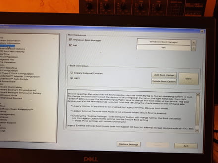

Dans le bios là ou j'ai fait la modif pour pointer sur le disque 0:
La selection efi ou non :

Autre point, impossible depuis le bios de lui dire de booter directement sur le disque 1
Je comprends pas, avant on taper F12 au démarrage on voyait la liste de nos disques et on choisissait.

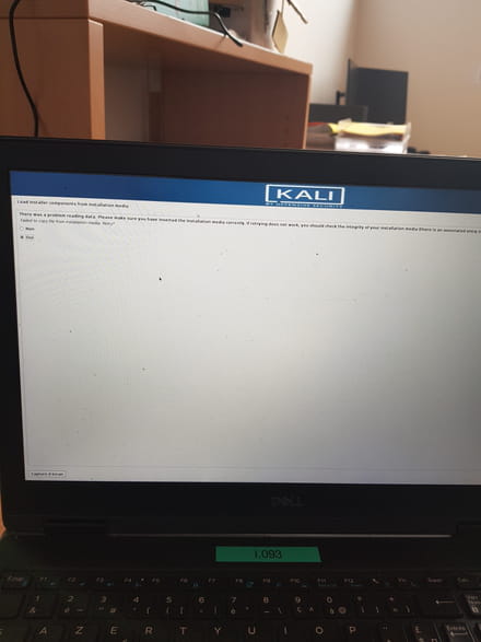

Salut, je te remercie.
Je n'arrivais pas à booter en mode uefi, donc je l'ai installé en legecay, je suppose que j'ai mal préparé mon support d'installation. Je regarde ca et re-fait l'installe on va voir !!-

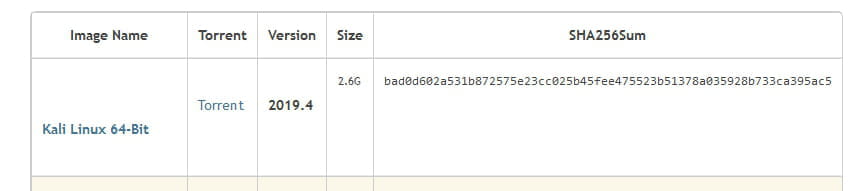

@zipe31Non absolument pas ...
Contributeur@poparnassusBen commence par là… ;-)
Contributeur@poparnassusSi tu l'as téléchargée via torrent, elle est forcément bonne, vu que ce protocole calcule et vérifie l'intégrité des morceaux téléchargés.
Ton erreur plus haut fait mention d'un problème de support, donc il ne reste plus que ta clé.
Essaye de la refaire et au pire change de soft, comme Unetbootin par exemple ou Balena/Etcher…
