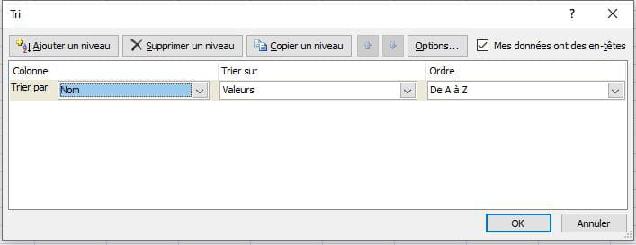

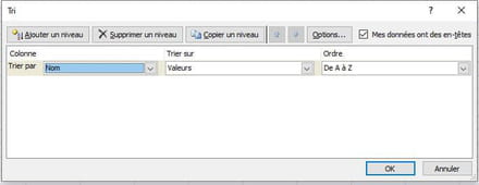

      Le tri doit se faire sur l'ensemble du tableau, il ne faut pas sélectionner la colonne seule.

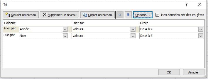

      Positionnez-vous dans une cellule quelconque et faite votre tri soit par nom, soit par année, soit les 2 combinés.
      exemple tri par nom
      exemple tri combiné date et nom
