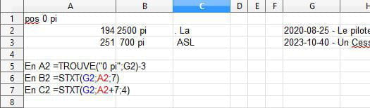

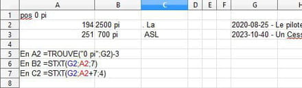

  1. yclik Messages postés 77 Date d'inscription   Statut Membre Dernière intervention   1 614
    Bonsoir
    A tester
    si les nombres finissent tous par 0 alors recherche position "0 pi" dans le texte de la cellule
