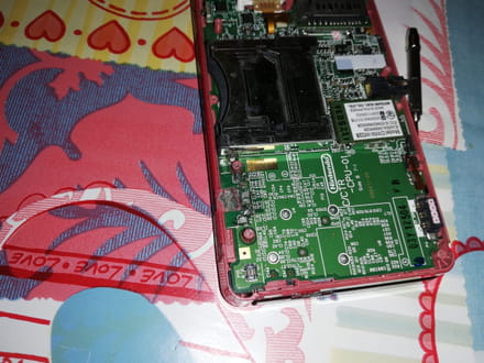

Bonjour mon port d alimentation 3ds a été cassé. J'en ai commandé un nouveau et en voulant enlever la soudure sur la carte il y a un bout orange rectangulaire qui est parti de la carte. C était sur un de ces bouts qu'il fallait souder.... Puis je résouder ?? Que faire ???

          1. Voilà normalement ici il y a le port d'alimentation
            1. Je l'ai déjà le petit bout mais comme tu peux voir un des connecteurs (carré) est parti et je ne sais pas quoi faire

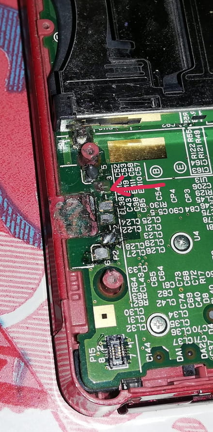

              OK, à ce que je vois, le morceau a été arraché..?? ce n'est pas vraiment bon.
              Est-ce qu'il reste du cuivre sur la carte mère, pour souder la prise alimentation..??
              Ou au contraire, les traces visibles sont de l'époxy qui a été arraché..??
              Tout ça a besoin d'etre nettoyé bien proprement et refaire l'étamage de la partie cuivrée, avec un bon fer à soudé et de l'étain en fil de 1 m/m ou même 0,5 ... fer à 230° et bien attendre qu'il soit totalement chaud... Le travail est rapide et brillant... il ne faut pas rester dessus et tout cramer.

              1. Les bouts gris ont du cuivre en dessous(ce sont des carrés orange) et un des carrés est parti ç est fin comme une feuille et carré et orange j'ai essayer de le ressouder mais ca ne marche pas et ça touche le plastique donc je l'ai laissé à côté puis je l'ai perdu...
                1. J'ai déjà un port d'alimentation en rab les liens que tu m'as envoyés me sont donc inutiles ce qui est parti c'est le petit carré orange à coté pour pouvoir connecter la carte au port d'alimentation....là où j'ai mis une flèche
